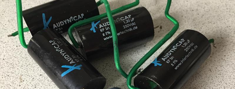

    А вот и причина поломки...Нажмите на изображение для увеличения.
    И чего с ними не того?
    Там вроде всё поставили изначально хорошего качества -вот цитата из описания:
    "Этот усилитель изначально проектировался как лимитированный (не более 200 экземпляров) более мощный вариант CS-300 на винтажных лампах Mullard. Но во всей своей красе он раскрылся с отобранной четверкой EL-84 (SOVTEK). Идеальный тональный и тембральный баланс во всем диапазоне, стремительная атака, глубокий и детальный бас.
    РЕЗИСТОРЫ И АУДИОКОМПОНЕНТЫ УРОВНЯ HIGHEST END: Резисторы высшей категории качества типа RMG-F с позолочеными ножками. ШУНТИРУЮЩИЕ КОНДЕНСАТОРЫ ПЕРВОГО КАСКАДА: непревзойденные конденсаторы для аудиоаппаратуры OS Condenser, разработанные SANYO. ШУНТИРУЮЩИЕ КОНДЕНСАТОРЫ ВЫХОДНОГО КАСКАДА: конденсаторы с шелковым экранированием типа SILMIC, разработанные фирмой ELNA. МЕЖКАСКАДНЫЕ КОНДЕНСАТОРЫ: металло-полипропиленовые конденсаторы с эффектом "Mesh-Shielding". СИЛОВОЙ ТРАНСФОРМАТОР: разработан специально для этого усилителя. Позолоченные ручки управления.
    Позолоченные ламповые панели. ДЕРЕВЯННЫЕ ПАНЕЛИ БОКОВИНЫ: белый канадский ясень."
    Межкаскадные тут стояли -"металло-полипропиленовые конденсаторы с эффектом "Mesh-Shielding"" - вот чего такое? - MKP или FKP? С напылением или фольговые? Вот это непонятно, так и не мог понять.
    А у вашего пациента - что же было то?
    Изначально то поставили. МКР , и как мне это видится, не фольговые, судя по габариту, а пленочные помехоподавляющие типа Х2. Но ко мне он попал уже с теми, что на фото и с некотрым другим колхозом. И вот один пробился, причем так, будто внутри сваркой кто-то поработал, накоротко и напрочь. С вытекающими...
    МКР никогда небыли фольговыми, фолговые - FKP.
