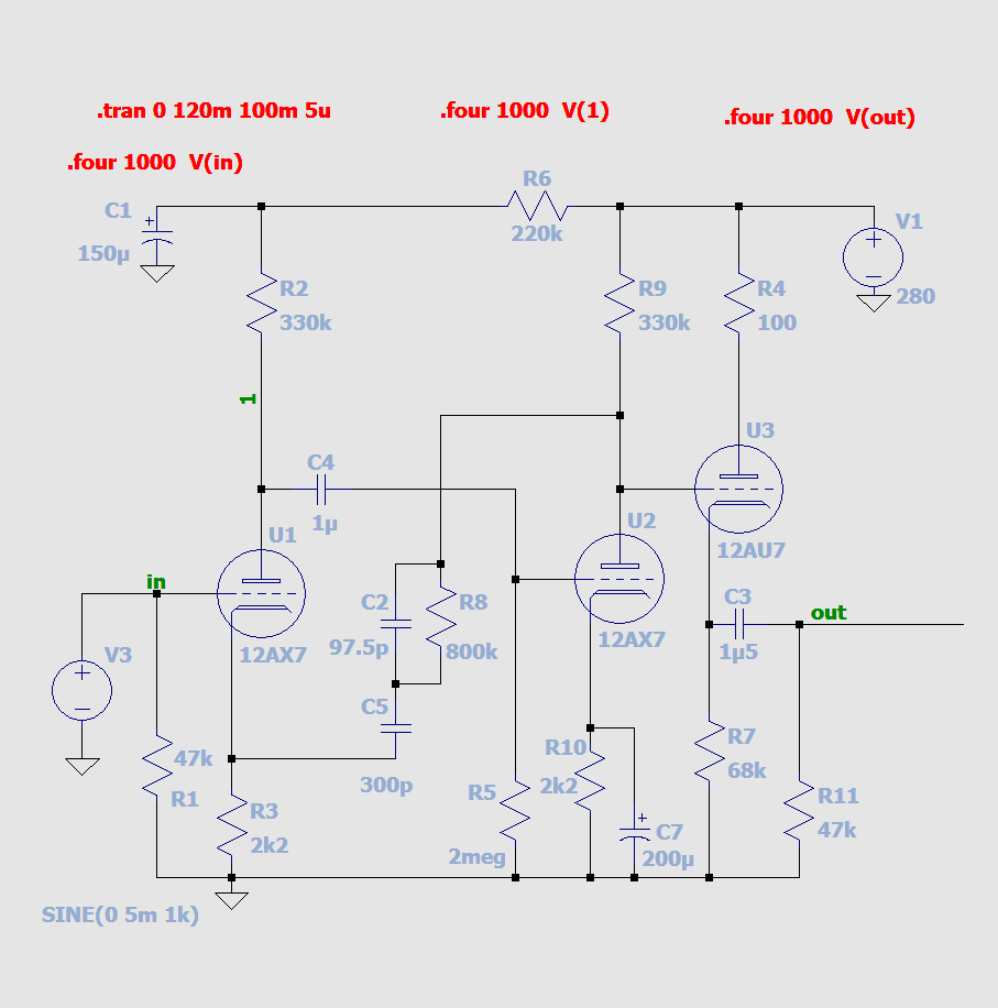

    Эта?
  3. #342
    Завсегдатай Аватар для fakel
    30.11.2007
    11,256
    По умолчанию Re: Винил корректоры на лампах
    Цитата Сообщение от Сергей Гапоненко Посмотреть сообщение
    Эта?
    Клюшница схему делала.
    1) Параллельная ООС сильно грузит первый каскад, как раз на тех частотах, когда он и так работает с большой амплитуде на входе - это ВЧ
    2) Внутри петли только один триод усиливает, второй повторяет - глубина ООС недостаточна для полноценной коррекции.
    3) Поскольку коррекция берется после повторителя, на АЧХ влияет емкость соединительного кабеля и сопротивление нагрузки.
    4) Последовательное питание накала недопустимо.
    Решение: на вход - пентод, за ним - так

    Нешунтированный резик в катоде первого каскада немного выравнивает ситуацию с перегрузкой, но ухудшает ПСРР каскада как проникновением пульсаций с анода, так и с накала.
    Бедняга Тим де Паравичини, так его ещё никто не унижал. Видимо инженерам EAR нужно приползти в Вегалаб на брюхе и молить здешних гуру научить их делать правильные фоно-корректоры.

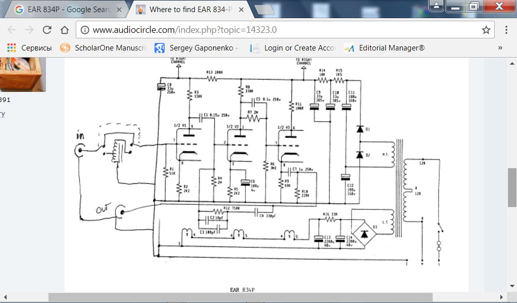

    Если я правильно нашел в интернете схему EAR 834P,
    И долго искал?
    Она вобще, в моей статье о ФК приведена.
    Что думают идеологи глубокой общей ООС? Если этот усилитель звучит плохо, то в чем дело? Каскадов добавить, чтобы ООС была глубже?
    Или отказаться от общей частотно-зависимой ООС?
    А зачем делать глубокую ООС? Чтобы выправить косяки проектирования? А не лучше ли сделать изначально линейный прибор, а потом сделать коррекцию с ООС? В таком случае глубины 20дБ вполне достаточно.
    Андрей

    Нахрен они там?
    Это элементарные правила представления технических устройств. Раз уж ты показываешь фоно-корректор без возможности его прослушивания, абсолютно необходимо хотя бы указать его технические параметры . Иначе это просто фотка для обложки, а не устройство.
    Для "мурзилки" Радиохобби такие картинки конечно сойдут, там и такое печатали, а в серьёзном журнале подобную "статью" отправят в мусор не задумываясь.
    ---------- Сообщение добавлено 12:12 ---------- Предыдущее сообщение было 11:53 ----------
    https://forum.vegalab.ru/showthread.php?t=68423
    ---------- Сообщение добавлено 11:44 ---------- Предыдущее сообщение было 11:37 ----------
    Нет проблем переложить цепь ООС так что бы охватить оба усилительных каскада.
Название:	EAR834 ver h.png
    Немного пострадает равномерность АЧХ но зато все Ваши претензии будут решены.
    Вот только я более чем уверен что Паравичини пробовал все варианты приложения ООС....
