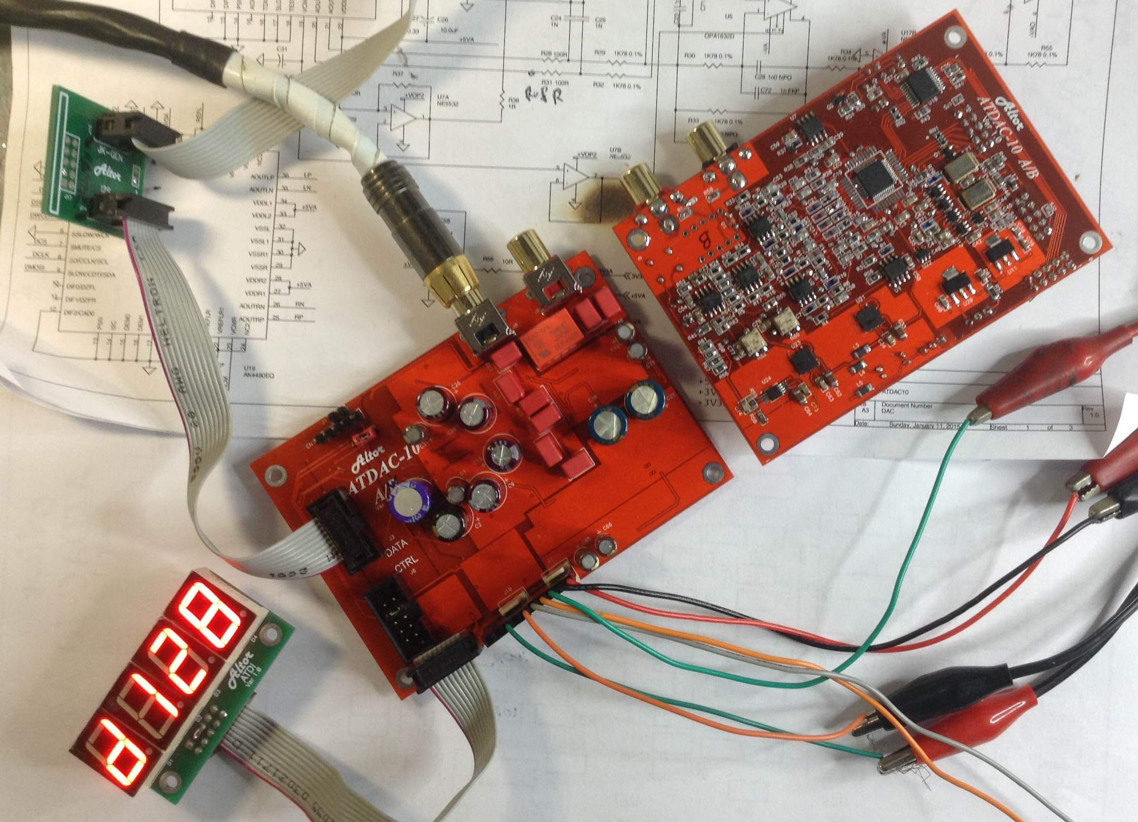

    Я наверное в заголовке написал не правильно, скорее оно не "два в одном" а "один в двух", ибо сделано сразу два варианта на одной плате:
    ATDAC-10A: - Dual Mono I2S ЦАП на AK4414.
    ATDAC-10B: I2S ЦАП на AK4490.
    Поскольку описание довольно длинное, со множеством иллюстраций (спектрограммы и осциллограмми), то выкладывать в виде картинок в тему смысла нет, и я сверстал все в один файл.
    (в скобках замечу - та еще работка, я этой "версткой" занимался чуть ли не столько-же времени, сколько потратил на финальные измерения!)
    Файл не маленький, но вполне подъёмный.
    P.S. Пожалуйста, не спрашивайте "как звучит", "а какой из них лучше", "а лучше ли это Линкса/Раптора/АудиоНота/подставить нужное" - даже в случае если у меня есть ответ, я не хочу его оглашать, предоставлю это другим, кто будет тестировать эти устройства.
    Блин, забыл в ПДФку фотку вставить, ну ничего, вот она:

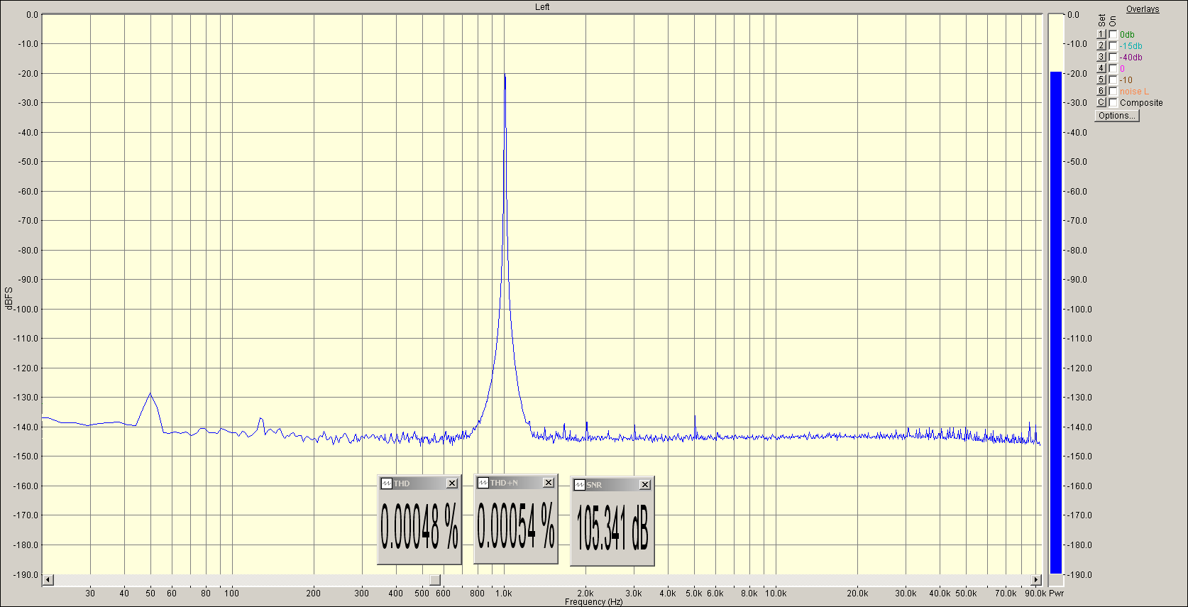

    Дополнение - версия В, спектр 1кГц -20дБ в режиме DSD-256:

    Мои поздравления с завершением довольно безупречного проекта в плане измерений

    Зачетненько! И лэйаут, и промеры, и схемка no frills, все что надо - есть)
    Поздравляю!
    Тут нужно для спектралаба скрипты для промеров писать - чтоб подключил, нажал на пимпочку - и через пол часа набор графиков стандартных)
    для пущего вау было б прикольно добавить спектрограммы до нескольких сот мег - с RCAшек и со стороны

    Поздравляю! Плата красивая и функциональная.
