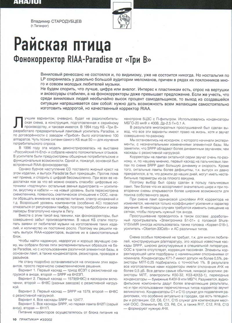

    Будем обсуждать винил корректоры на лампах. Прошу поделиться опытом. Кто какие делал? Какой корректор лучше звучит и прост в изготовлении?
    Начнем с корректора RIAA Paradise от 3B
    [ADDED=sherif]1113546722[/ADDED]
    Я попытался адаптировать эту схему корректора к своим представлениям о том каким должен быть корректор.
    Вот что получилось. Критика принимается.

    Цитата Сообщение от Alex
    Спасибо почитал. Я тоже для Народного корректора не нашел 6Н30П. EF86 тоже трудно достать. Хотя можно приспособить 6ф12п (внутри пентод и триод). В ж-ле Радио рекомендовали. Или 6Ж4П. Но звук с СРПП лучше как сказано в статье RIAA Paradise. И звук с фиксированным смещением лучше. Кроме того у вас в схеме нет разделительного конденсатора, выполняющего функцию рокот фильтра. Я для этой цели приспособил С5.

    Спасибо это уже читал. Там понравилась схема с тремя лампами и трансформатором на выходе. А хороший трансформатор - это проблема.
    6Н23П-ЕВ в СРПП должны прилично звучать. Генератор тока линеаризирует характеристику.

    Там и так два маленьких файла по 150кб. Это же отсканированные файлы. Если Konker выложит на сайте, конечно меньше будет занимать. Я могу ему выслать файлы с лучшим разрешением.
    Вот с СРПП как раз мне звук не очень нравится, а уж тем более 6Н23п - на входе фонокорректора им явно не место.
    Это одна из "фич" данной схемы
    А надо? Вообще его роль может легко выплнять выходной конденсатор.
    Ага, и добавляет роскошный хвост высших гармоник.
    Мне тоже СРПП на 6Н23П в гибриднике не понравился. Но там амплитуда сигнала большая. И на HIFI форуме читал, что катодные повторители в корректорах хорошо звучат.
    Можно попробовать взять за основу схему Народного корректора от Комиссарова и вашу. Поставить на входе 6Ж4П на выходе 6Н6П. Их можно через Промэлектронику купить. Сделать фиксированное смещение на батарейках. И поставить разделительный конденсатор между первым и вторым каскадом для функции рокот-фильтра.
    Тогда постоянная времени будет зависеть от сопротивления нагрузки. Например, входное сопротивление разных усилителей может быть разное.
    Даже, если генератор тока сделан на лампе?
    Давно не заходил
    02.04.2005
    По умолчанию Re: Винил корректоры на лампах
    Да, к сожалению. Измеряемые параметры получаются отличные, а кайф пропадает...
    ИМХО
    А если генератор тока делается на транзисторе как у Карпова?
    Ну что-ж убедили СРПП не делать.
    Это зря. Сделай, послушай. На звук и цвет .... У меня есть друзья металлисты, которым я делал три экземпляра корректора (промежуточный вариант при разработке). Сам его слушать мог максимум полчаса, а им по кайфу. А мой лучший (на мой вкус) корректор для них - полный отстой.
    Так я раньше писал, что СРПП в гибриднике мне не понравились. Глухой звук. Лампочки 6Ж4П и 6Н6П уже купил. Буду делать нечто среднее между Народным корректором и корректором Alex.
