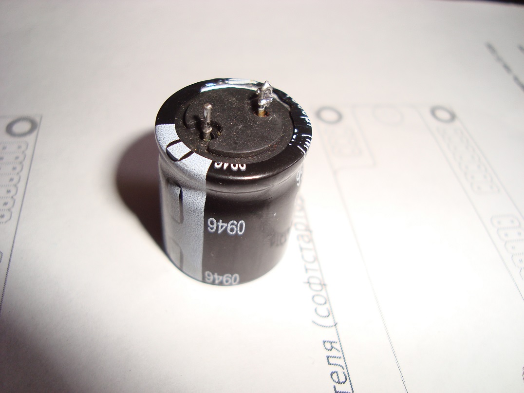

    Цитата Сообщение от lionel Посмотреть сообщение
    Внутри непонятно что и воск чтобы заполнить пустое место.
    Однажды при ремонте ресивера Microlab видел и по хуже. Внутри конденсатора такой же конструкции стоял самый обычный маленький электролит, занимающий не более чем четверть от объема "корпуса". Съемное донышко с выводами электролита-корпуса было выполнено из гетинакса, внутри ножки маленького электролита просто были в них запаяны. Никакого заполнителя внутри не было. Разколупал тогда потому что при сравнительно огромном размере была указана подозрительно маленькая емкость, а когда отпаял сразу понял по весу. Самое смешное что аппарат до меня никто не копал. Жаль давно было и фотоапарата тогда под рукой не было.

    Цитата Сообщение от Electro_maniac Посмотреть сообщение
    Внутри просто кондёр общего применения, судя по всему, залитый парафином.
    А что внутри должно быть?
    Сколько тут уже не разбирали, я разницы не замечаю. Ну лента, ну завёрнута в рулон, ну парафин... Что в оригинале, воск пчелиный должен быть?
    Парафина там точно быть не должно. Думаю надо распотрошить несколько оригинальных образцов и фото выложить, займусь на выходных. Дабы таких вопросов не было. Я много уже чего вскрывал если были сомнения, и пришел к выводу что данный способ уверенно позволяет понять где подделка а где оригинал. Но тем не менее это не значит что любой оригинальный конденсатор от Elna одинаково хорош
    У электролитов Elna размер в 3-4 раза при том же напряжении и ёмкости больше, чем у "обычных", не "аудио". Тут я про Silmic и Cerafine серии, а с такими ёмкими как LAO я до этого дело не имел. coolbaby11 продает оригиналы silmic II например, но cerafine red у него нет.
    Только если самому это нужно, иначе я буду чувствовать себя, перед Вами в долгу Мой вопрос был несколько абстракный. Я не любитель хорошие вещи портить, тем более LAO у меня тоже есть.

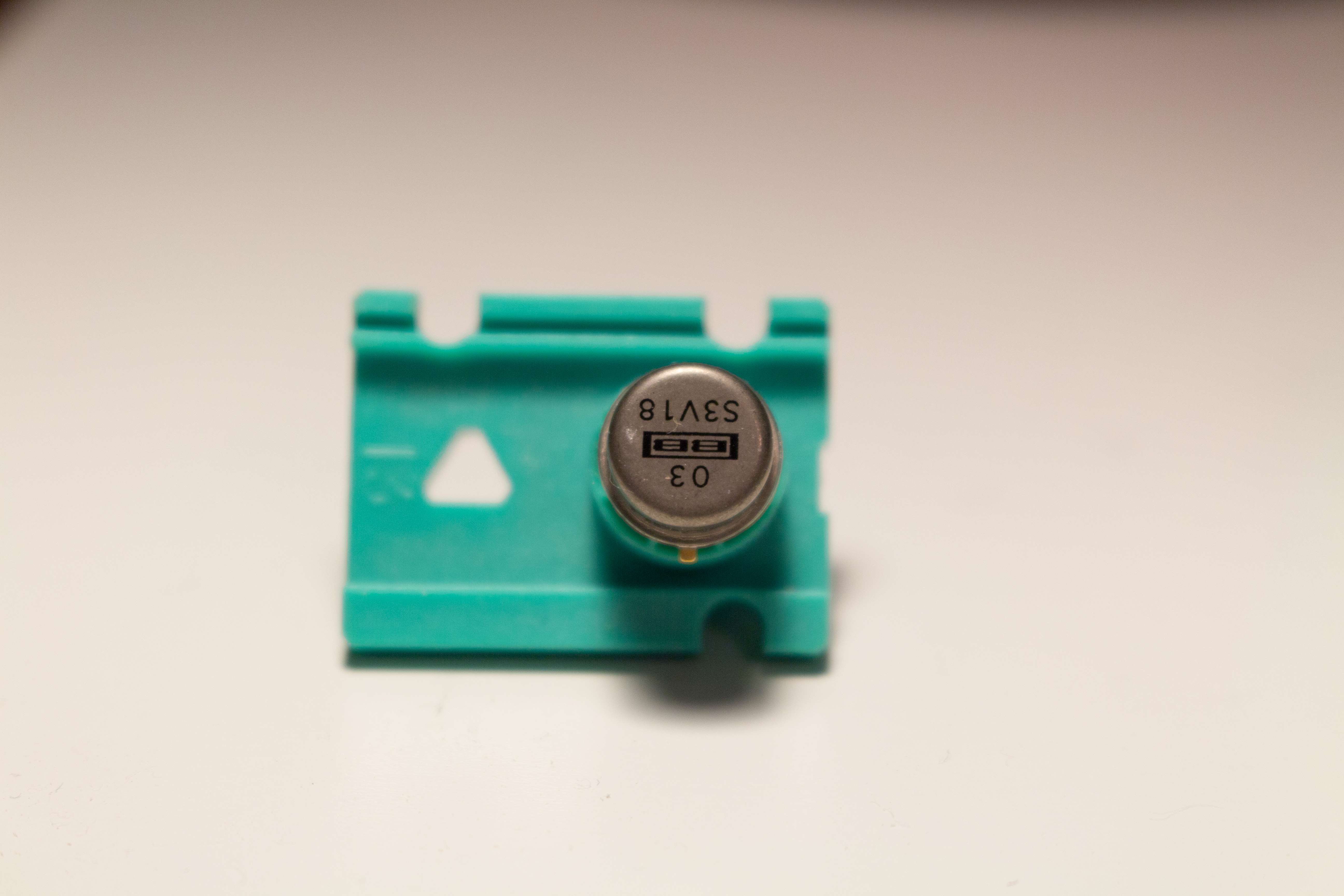

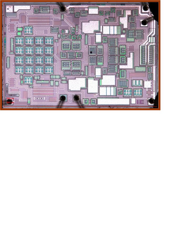

    История нашла новый оборот - Scott Wurcer (разработчик AD797) заметил, что оригинальный чип в статье - совсем не оригинальный. Смущали маленькие фетики... Сходил в отдел соседний и достал фоту кристальчика от 627... На нем написанно 627 и совсем другой внешний вид
    Итог - оба чипа из статьи - фэйки. Шикарно!
    Даже с микроскопом, кислотой и зубилом наверняка не скажешь, фэйк аль тру.
    Настоящий 627:
    Вложение 208028
    Есть мнение что в TO99 и soic(плюс dip) разные кристаллы. Может такое быть? У меня TO99 и SOIC играли по-разному, в металле заметно приятнее. И те и другие напрямую с фарнелла.
    Да запросто может быть.
    Ниппон кемиконы на простук глухие, какое-то заполнение имеется.
    Этот "Эльна Аудио", конечно, не Эльна, но по виду - вполне приличный конд, может быть Ниппон или Самва.
    В ТО99 кристаллы с лучшим отбором по шумам и остальному(входным токам, температурному дрейфу и т.д.) Но размеры кристаллов одного и того же изделия на в разных корпусах должны быть одинаковые( техпроцесс один и тот же), т.к. то, что не прошло в милитари/ космос идет в бытовуху уже в пластике. И играть оно может по разному.

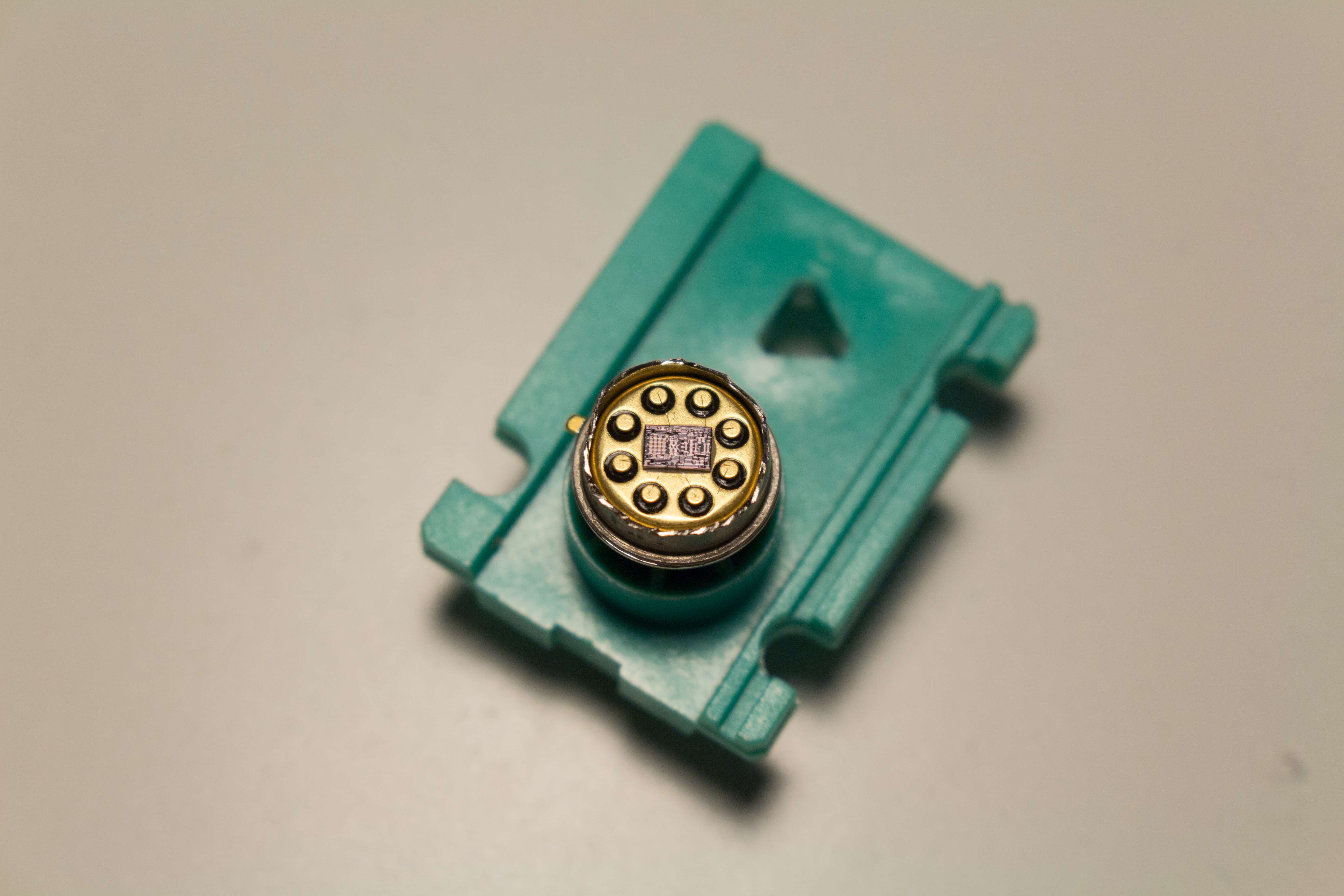

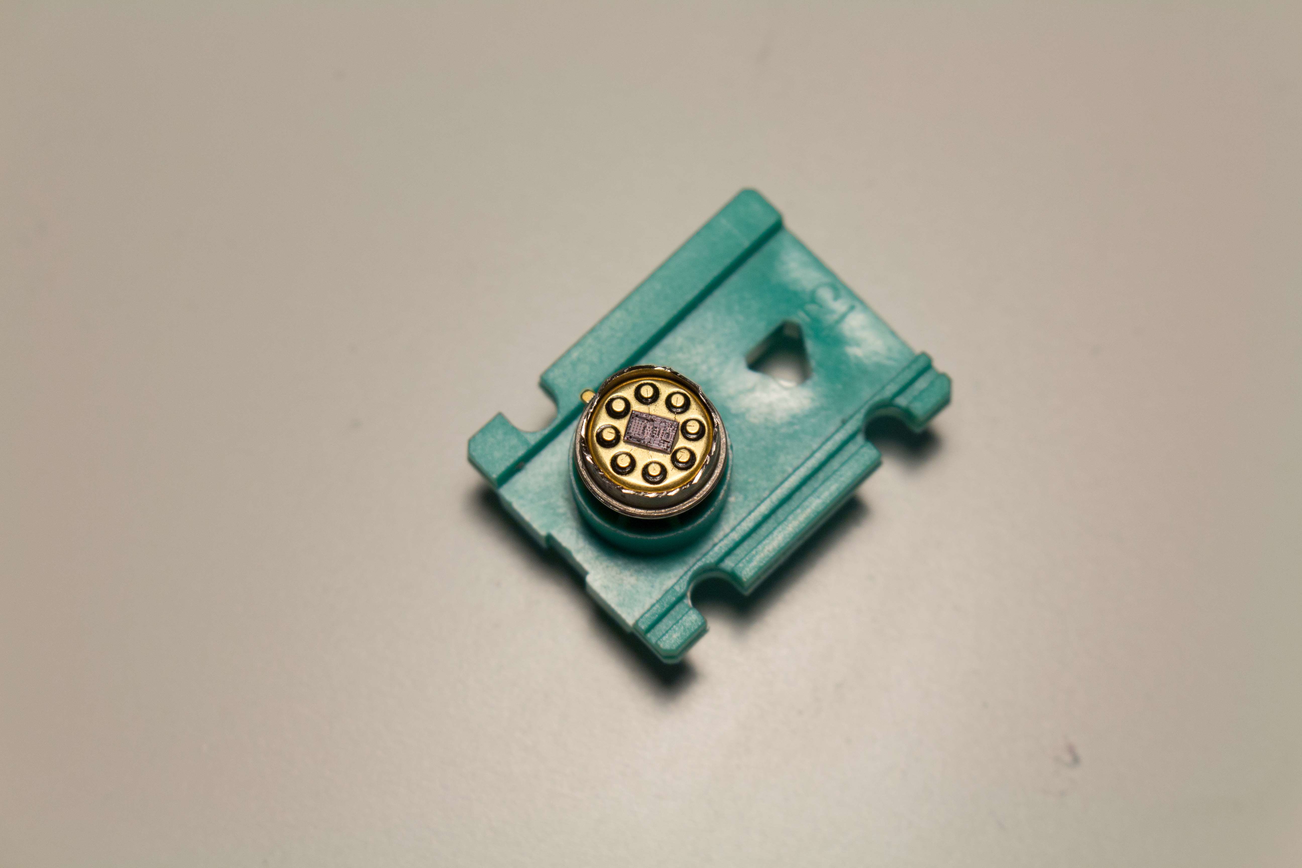

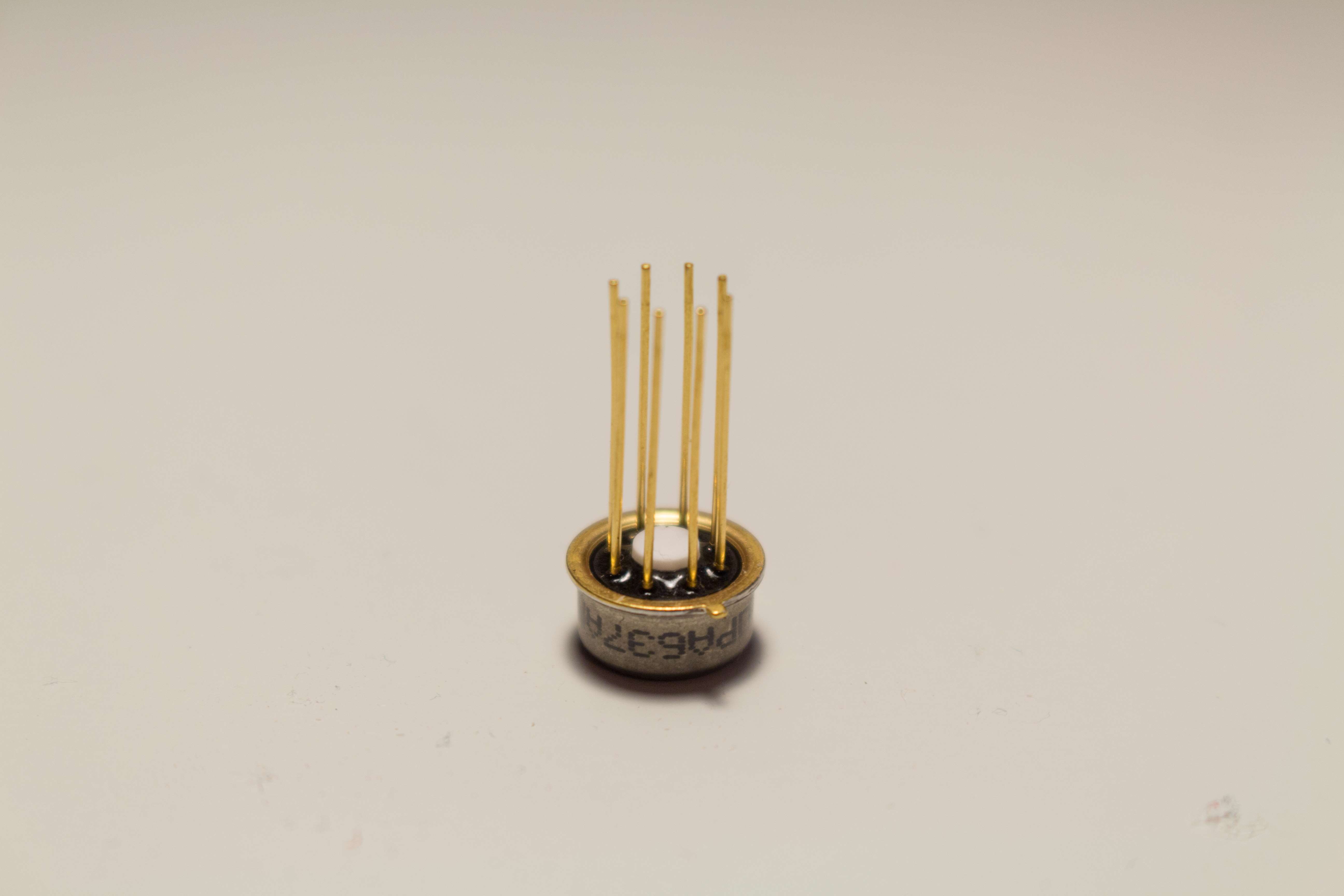

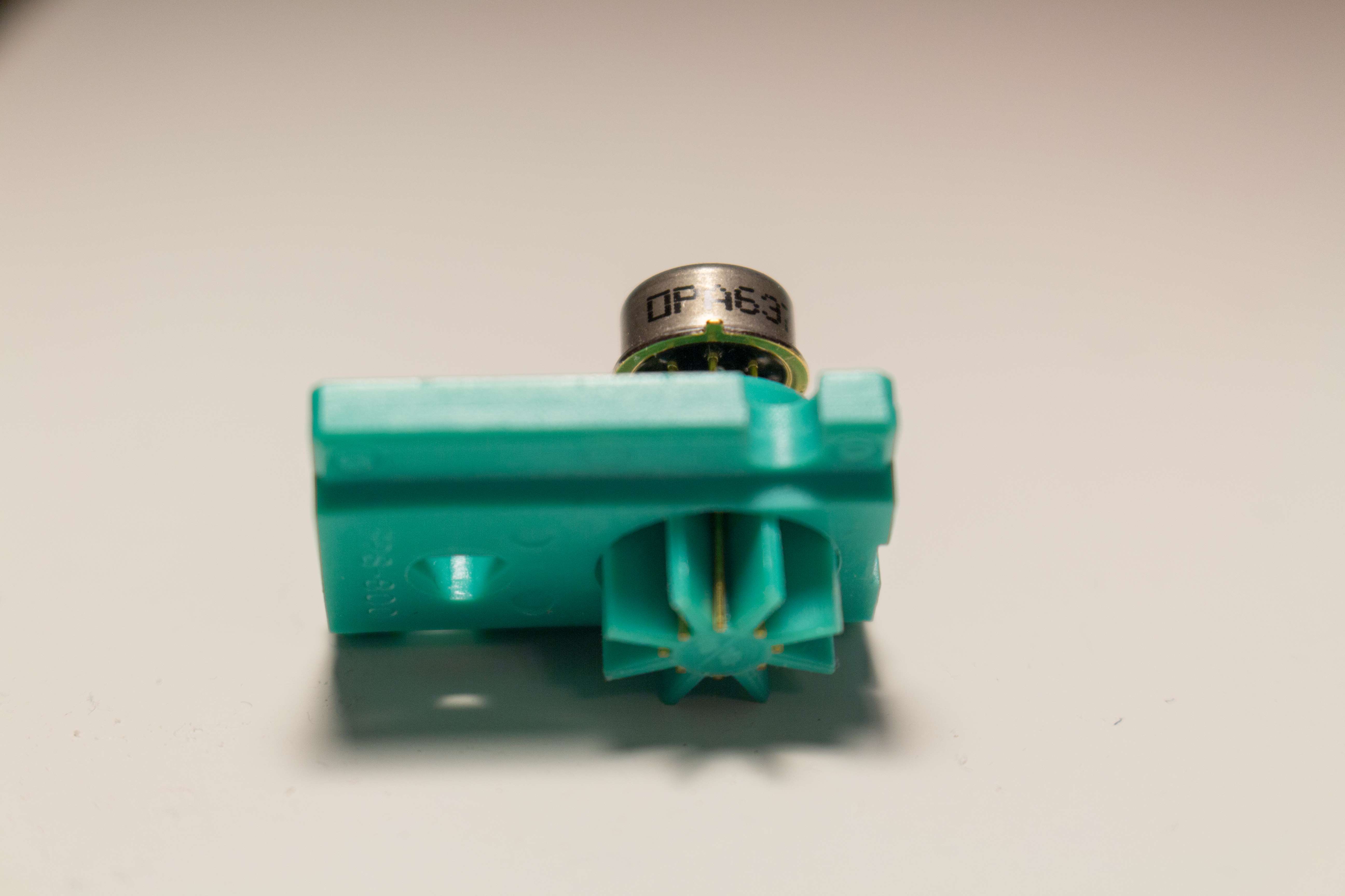

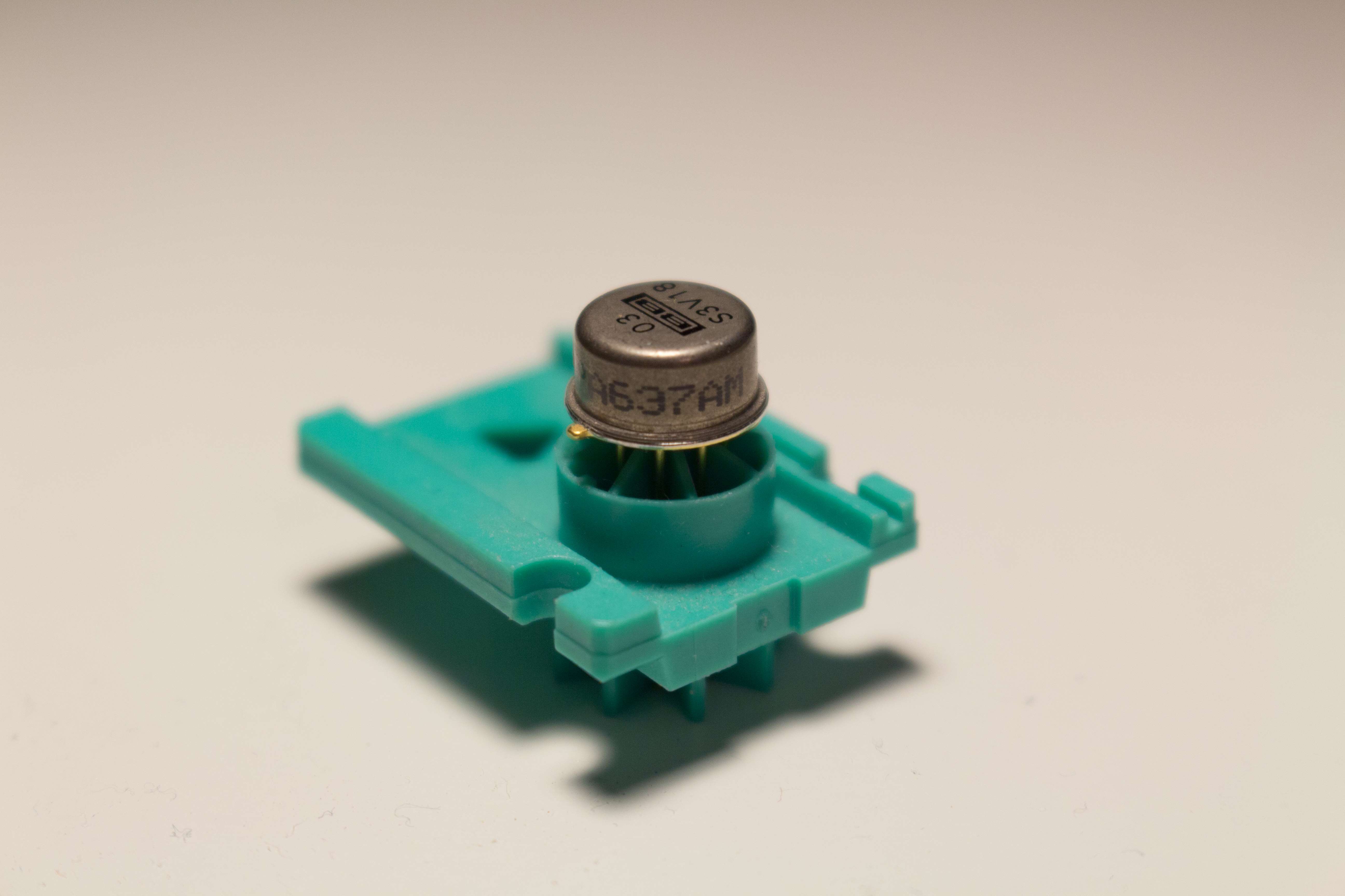

    Этот ОУ получен от официального поставщика. Действительно, кристалл такой же:

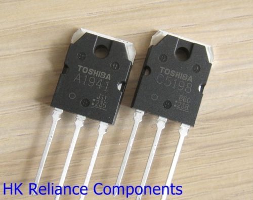

    Коллеги, подскажите, подделка?

    и не один раз, силминк-2 тут минимум два вскрытия, а может и больше...
    вывод без фотки с микроскопа ?
    Там достаточно хорошо видно. Поскольку оригинал то большего и не нужно.

    По умолчанию Re: Фуфло?
ID:	244760 Нажмите на изображение для увеличения.
    Я колотил похожие - где то в этой ветке есть.
    У подобия настоящих (или настоящих) боковые торцы, и верхний торец подложки светятся голой медью. У подделок все они лужёные.
    https://forum.vegalab.ru/showthread....=1#post1673312
    Спасибо за линк. Там хоть один из 5 есть гарантированно не левый? 2й 50 на 50 я так понял? А 3й?
    А вот эти похожи?

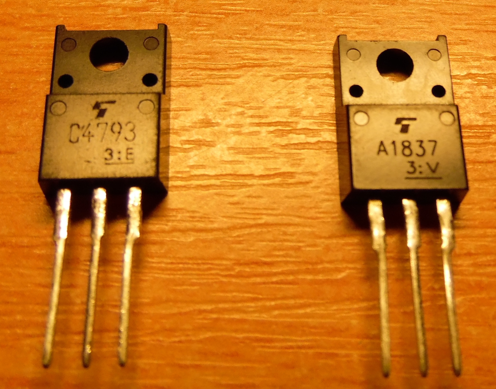

    Господа, что скажите про эти- похожи на настоящие?
    Емкости переходов БК совпадает с приведенными в теме, но вот маркировка смущает, особенно у 2SA1837.

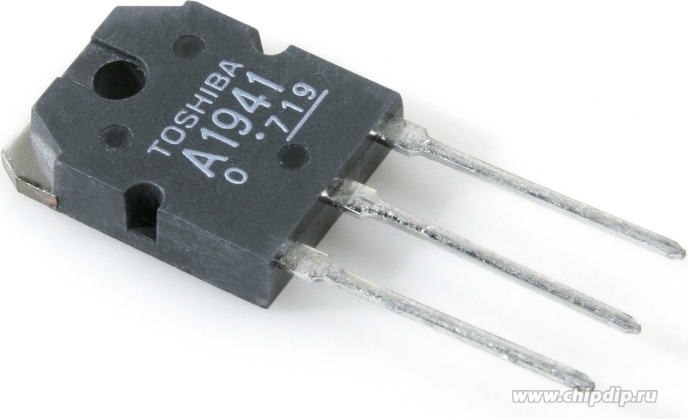

    lionel
    у меня TOSHIBA (SA1943/SC5200) были другие внешне.
    Корпус - керамика; upd> с "коричневатым оттенком"
    маркировка - рельфная и довольно тусклая даже у новых. (не помню как по науке зовётся технология - шелкография?)
    Правда было это давненько и под заказ у проверенного серьёзного поставщика.
    На тот момент разница между ценой радио-туча/мой продавец была 3-х кратной. И кстати, "рыночные" в то время выглядели похоже на ваши.
    У моих, взятых в один момент по 6 каждых, был очень малый разброс параметров при адекватном замере. Зависимость h21э/Iк практически 1/1 с даташитом.
    По общению с людьми в то время знаю, что "рыночные" иной раз вылетали при токе 100-200 мА и Uкб 1/3 от паспортного максимума.
    Я собственно потому и брал у своего поставщика. Смысл повторять схемы под "ултралинейные компоненты" на не_пойми_что
