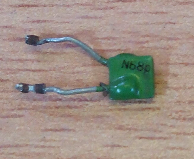

    А вот это керамический КМ? 68пФ, а сколько вольт?
