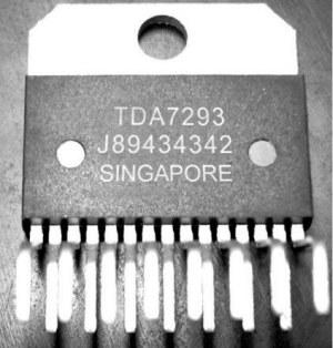

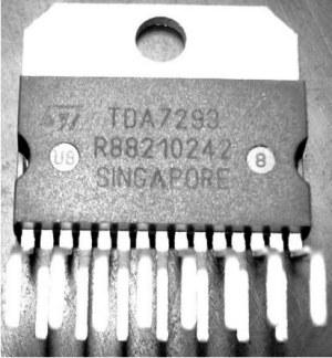

    Предлагаю завести постоянную тему, в которой размещать фото элементов: оригинал vs фейк.
    вот немного про TDA 7293(поскольку любителей собрать на этом предостаточно)
    значит надпись которую вы видите в самом низу должна присутствовать имнно с таким шрифтом.
    на следующем изображении (слева) те которые еще можно в принципе покупать.
    на изображении(справа) как раз то что покупать ни в коем случае нельзя, разве что на брелки как и говорил автор той статьи откуда я это выдернул
ID:	15330   Нажмите на изображение для увеличения.

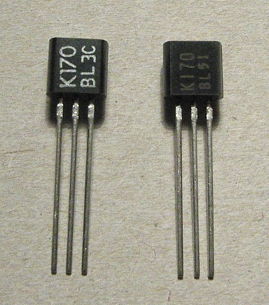

    Собираю электростатический ус-ль Кевина Гилмора aka KGSS.
    http://headwize.com/projects/showfil...lmore2_prj.htm
    Закупаю компоненты.
    Вот 2SK170 для входного каскада. Слева купленный на Митьке, справа - База. Левый мне что-то не очень нравится. Оч. смахивает на палёный. Параметры ещё не мерял.

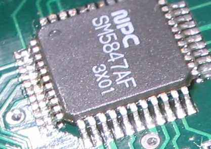

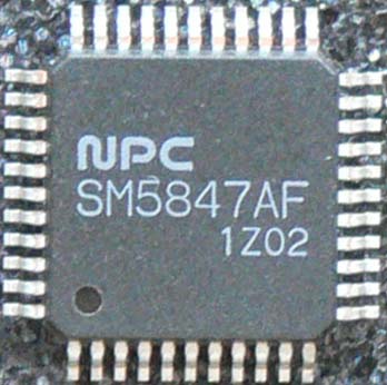

    По умолчанию Поддельные NPC

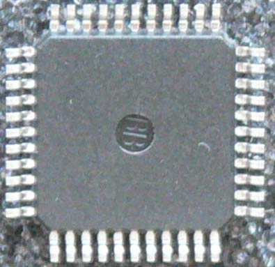

    Купил я у одного из форумчан (пока не скажу у кого) SM5847AF, но терзают меня сомнения, а не поддельная ли она.
    Надписи краской, а не гравировкой, мад ин япан нет. Я знаю, что PCM63 вовсю подделывают, а вот про ЦФ я такого не слышал.
    Кто имел с ними дело посмотрите. Что скажете?
ID:	15763   Нажмите на изображение для увеличения.
    Частый гость Аватар для volos
    29.05.2005
    472
    По умолчанию Re: Поддельные NPC
    Я думаю Вам неочем беспокоиться, в двух моих изделиях стоят именно такие, а одна похоже даже из той же партии что и у Вас.

    Kovalchuk, всё в порядке , расслабьтесь . У меня таких точно 6 штук .
    Хай-эндЪ не терпит суеты.
    14.01.2005
    542
    По умолчанию Re: Фуфло?
    И у меня пара

    Померял ток сток-исток (Idss).
    Левые(их у меня 4е)
    6,22 (mA)
    6,26
    6,92
    9,95
    Правые(их 30):
    6,65
    6,8
    6,82
    6,85
    6,93
    7
    7,13
    7,18
    7,49
    7,5
    7,56
    7,63
    7,64
    7,7
    7,74
    7,84
    7,93
    8,13
    8,13
    8,81
    9,15
    9,34
    9,4
    9,45
    9,53
    9,63
    10,25
    10,25
    10,43
    10,73
    Народ, кто-нибудь может сказать что-нибудь по поводу 2SK170?

    Гравировкой SM5847 никогда не маркировались (только краской), и надписей Made in Japan я на них в последние 7 лет не видел (а раньше я их просто не видел )
    02.12.2004
    Сан-Марино
    1,459
    Из моего опыта могу сказать то же самое - штук 40 у меня их было из 4 или 5 партий на всех маркировка только траской и никаких маде ин джапан

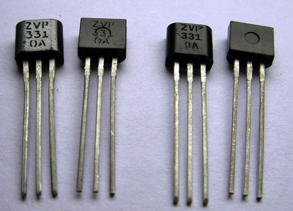

    А вот, например, такие транзисторы: ZVP3310
    закупались у одного поставщика,
    слева — в прошлом году, справа — в этом.
    Параметры не измерял. Сомнения вызывает только изменившийся внешний вид.
    __________
    После сравнения со старыми и установки новых в работающие платы убедился, что всё в порядке, и это просто ребрендинг.
    Последний раз редактировалось Vlad Bo; 05.10.2007 в 21:43. Причина: Разобрался. Нормальные. :)

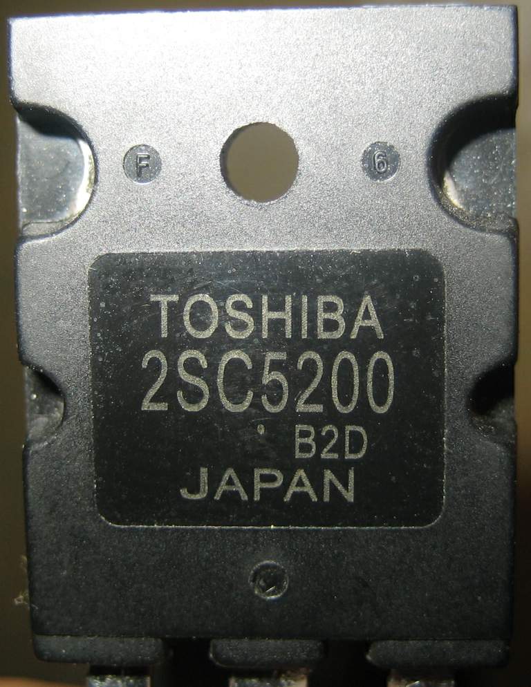

    Пришли с AVC.ru 1943/5200 такие бывают или фуфло

    оч. похоже на натур продукт

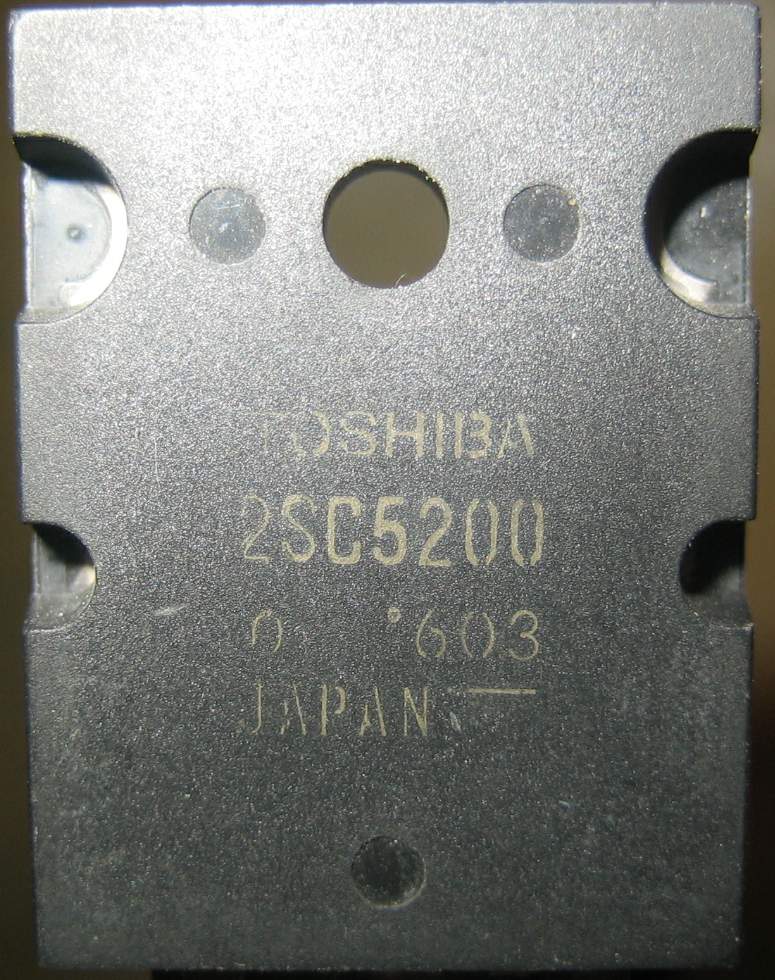

    Хм... А я думал вот натурпродукт
    У меня все такие были, заказывались в разное время, парами и нет, работают без проблем...
    Натурпродукта на последнем фото не видел
