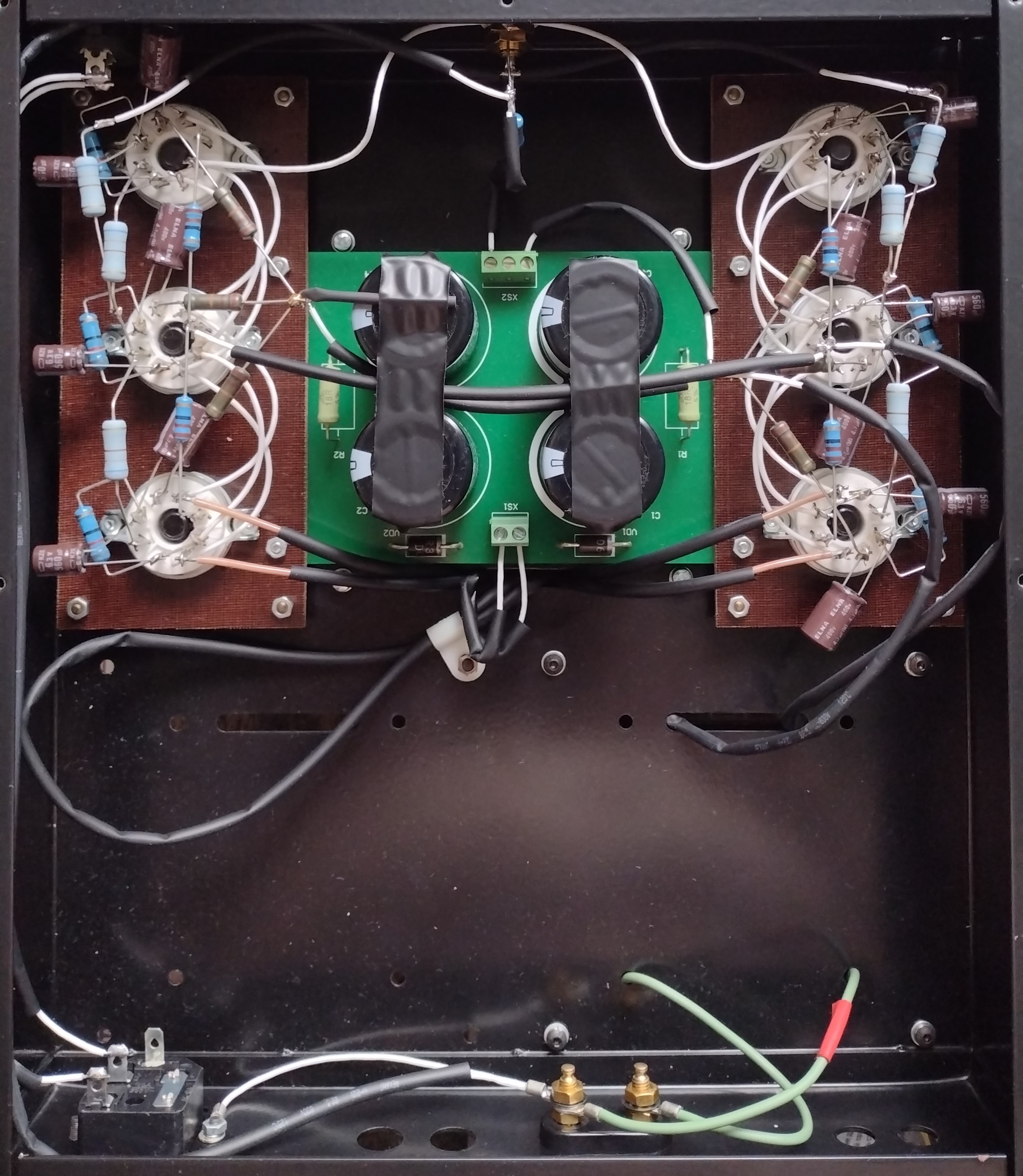

    ...просто красавец!
    Что мешает собрать аналогичный на 6ф3п? Нажмите на изображение для увеличения.

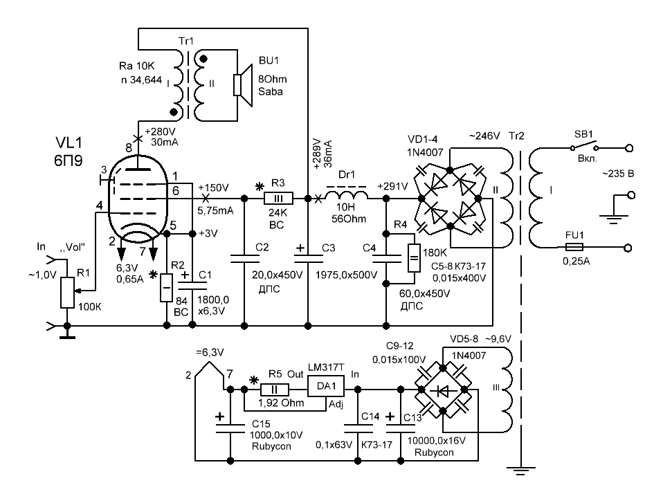

    Почитал все предложения по маломощному усилку - ничего годного нет. Либо дороже, либо сложнее, либо по звуку будет так себе.
    В обозначенном ТЗ лучший вариант - однокаскадный на 6П9.
    https://audio-wiki.ru/lib/exe/fetch....B8%D1%8F_1.pdf
    Можно собрать задешево и будет отлично играть. Да, высокое выходное, но для этих целей вообще легко применить.
    Можно собрать и незадешево, как у меня - с буржуйским аналогом 6AG7 (у меня две в параллель на канал), в моноблочном исполнении, с выходниками-дросслеями от Марка Фельдшера, с Мундорфами, стабилизаторами и пр. Тогда играть будет лучше всяких трехсоток.

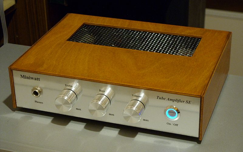

    Можно и больше, шесть, например:

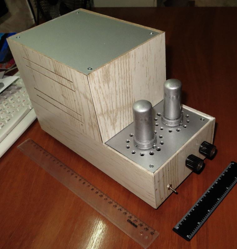

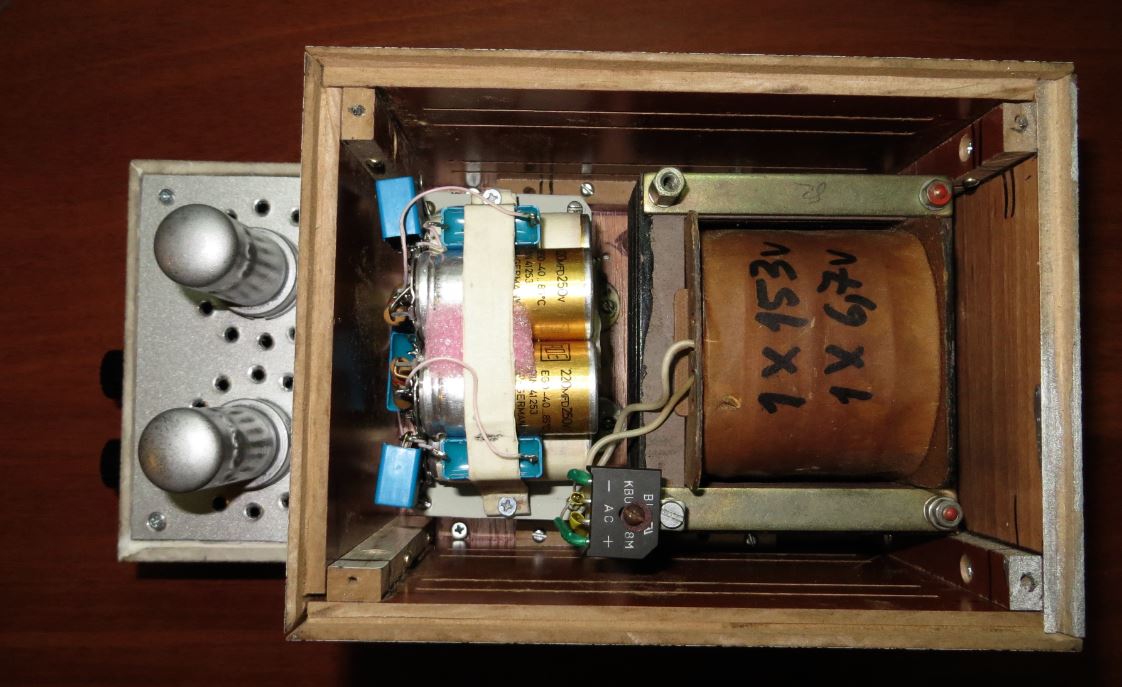

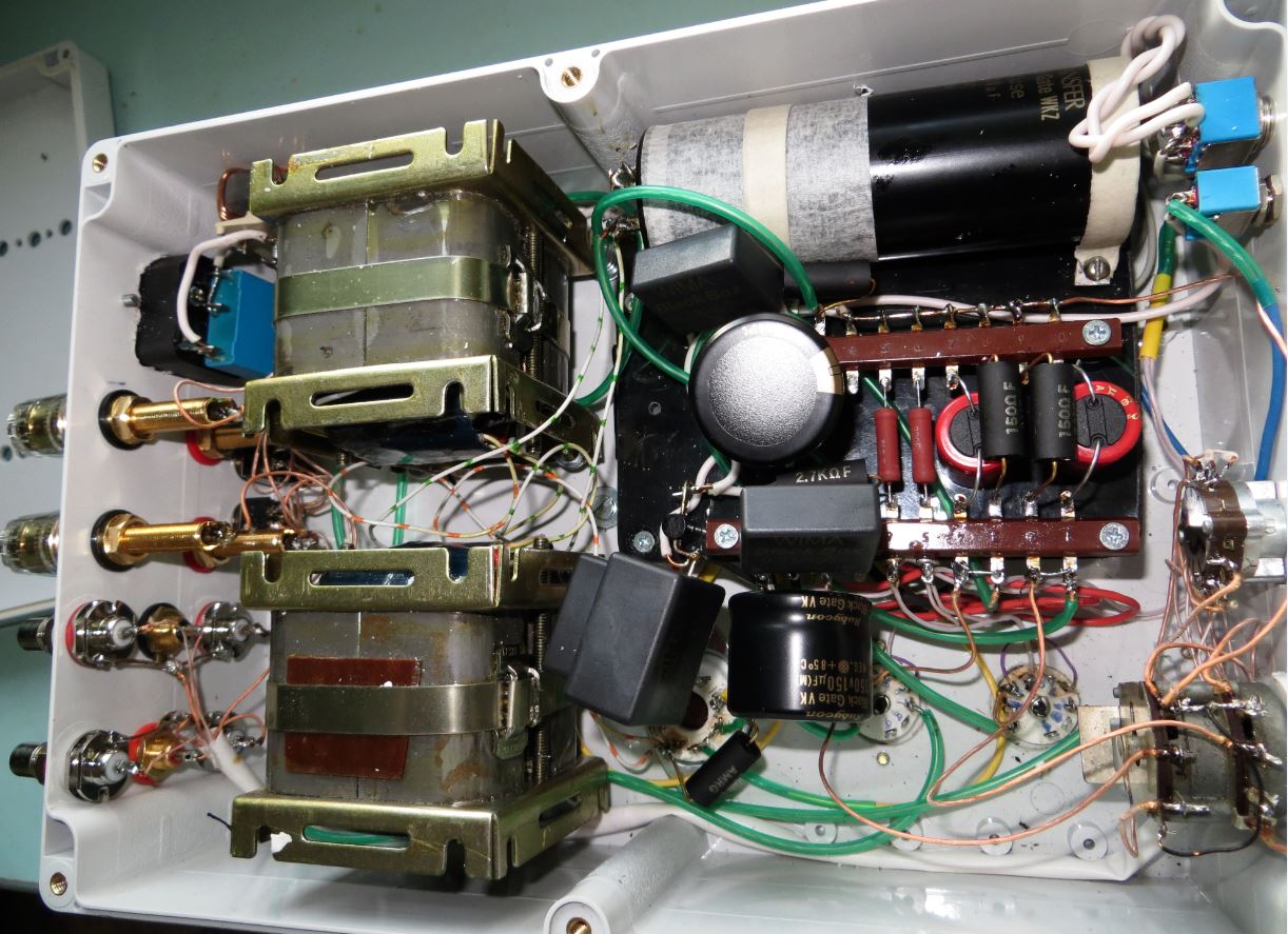

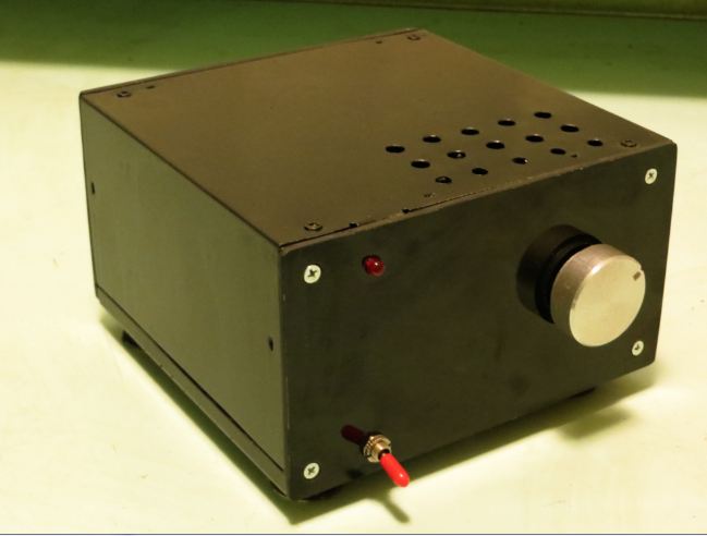

    Делал однокаскадник на 6П9 , потом переделывал его на EL83, на выходных трансформаторах Телефункен от радиоприемника
Название:	SE 6п9 однокаскадный одноламповый -2 .JPG
Название:	SE 6п9 однокаскадный одноламповый -1 .JPG
Название:	Однокаскадный SE EL 83 -4.JPG
Название:	Однокаскадный SE EL 83 -3.JPG
Название:	Однокаскадный SE EL 83 -6.JPG

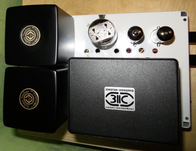

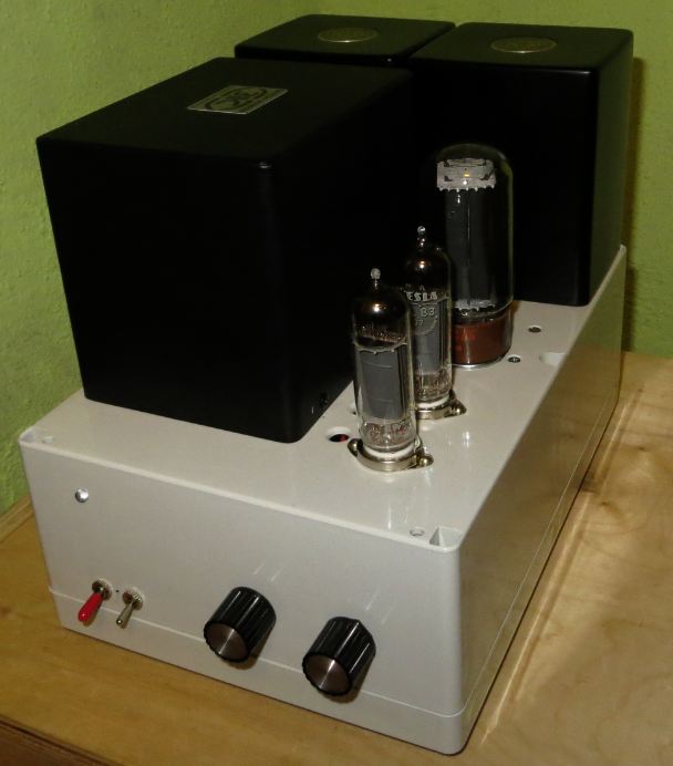

    Дело ваше. Играет. И играет довольно неплохо - так что потом пересобрал на трансформаторах ХОШИМОТО и конденсаторах Блек Гейт
Название:	Однокаскадный SE EL 83-2  7.JPG
Название:	Однокаскадный SE EL 83-2    1.JPG
Название:	Однокаскадный SE EL 83-2   2.JPG

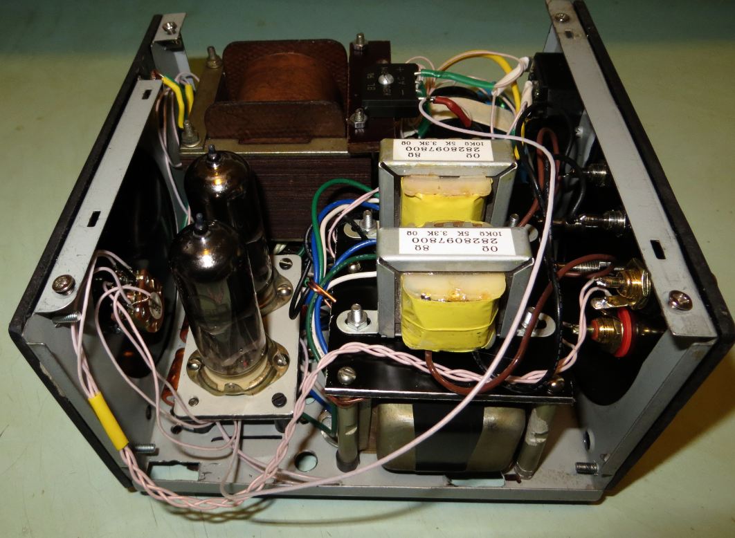

    Но это весьма специфический усилитель - отладить его труднее, чем по двух каскадной схемотехнике. Гораздо труднее. Второе он НЕ ко всей акустике подойдёт . Всё зависит от ВЧ акустики - если акустика имеет завышение на ВЧ или особенности конструктива - ВЧ могут быть назойливыми и неприятными. Я делал для динамиков ШП ГУДМАНС АКСИОМ 10 (ШП на 10 Дюймов)- и с ними данные усилители играли очень хорошо. А вот с ШП на динамиках от Олега Руллита - там динамики с рупорком -ВИЗЕРОМ. Данный усилитель играл чуть хуже классического двухкаскадного. Однокаскадник был слишком назойливым на ВЧ. ВЧ были неприятны для слуха. Повторюсь, на НА ГУдмансах он играл лучше, а на других динамиках хуже двухкаскадного усилителя...... И да - сперва было собрано последовательно три однокаскадных усилителя на 6Э5П, на 6п9, на EL83 и вариантов 30 их разных настроек и вариантов схем...... Победить пентод очень не просто.

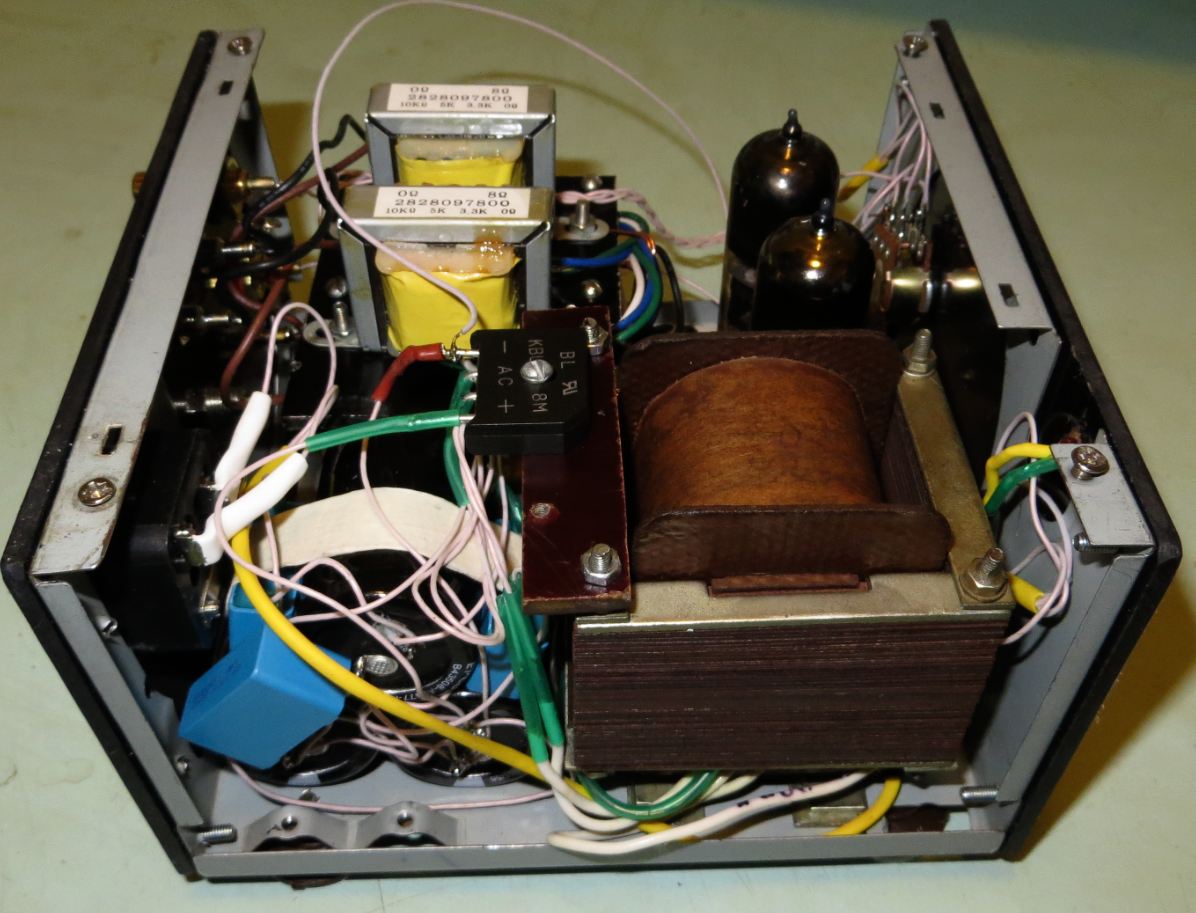

    Сперва просто собрал для прикола на 6Э5П - тоже вроде как для маленьких колонок, и даже звуки издавало, но в таком корпусе перегрелся силовой трансформатор и он сгорел.....Так как звук реально был не очень из-за супермаленьких выходников - собрал следующий на на 6П9 и выходных трансформаторах от приемников Телефункен (на е-вау купил - а когда пришли очень удивился и их маленьким размерам, но они были в два раз больше предыдуших выходников), потом переделал на EL83, потом собрал на супер комплектующих на трансформаторах ХОШИМОТО и кондёрах Блек Гейт WKZ, VK, NX, и поливениленсульфидных Рифах.
    Однокаскадный усилитель на 6Э5П
Название:	SE 6Э5П -010.JPG
Название:	SE 6Э5П -5.JPG
Название:	SE 6Э5П -8.JPG
    Начинать с такого усилителя не советую - его сложнее отладить, чем классический двухкаскадник. Но можно и играть будет хорошо при соответствующей акустике.
    Я пробовал варианты на стабилитронах - и на полупроводниковых и на СГ - газовых стабилитронах....... Но стабилитроны очень шумные - они звук замыливают.
    По поводу то, что микроосхемный усилитель переиграет хороший ламповый усилитель на хорошей акустике - неправда. У меня в итоге стоит на компьютерной акустике микросхемный усилитель на TDA2050 - пробовал почти все доступные варианты - на 2050 лучше всех мне подошёл вариант...... Играет очень хорошо, так как собран на качественных деталях - конденсаторы Мундорф (100 000 мкф на плечо+ 30 мкф МКР плёнки), танталовые сопротивления, хороший силовой трансформатор - играет с ПроАками.......но ламповый усилитель SE C3M+EL86 на лампах Телефункен с Акустикой на ШП от ОЛега Руллита Играет лучше. Но микросхемный удобнее и стоит включенным почти каждый день более 10 лет уже - и играет.

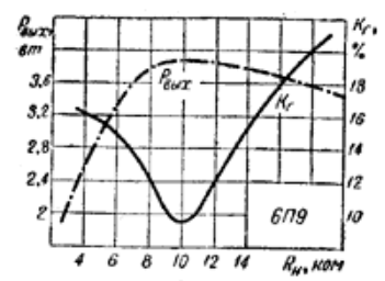

    С какого перепуга?
    Тот же вопрос, но в мягкой форме. И ответ готов: нет, не упадёт. В своём, так сказать, штатном режиме максимум мощности при минимуме искажений - 10кОм. А вот две штуки дадут 5, а три... И так далее.
