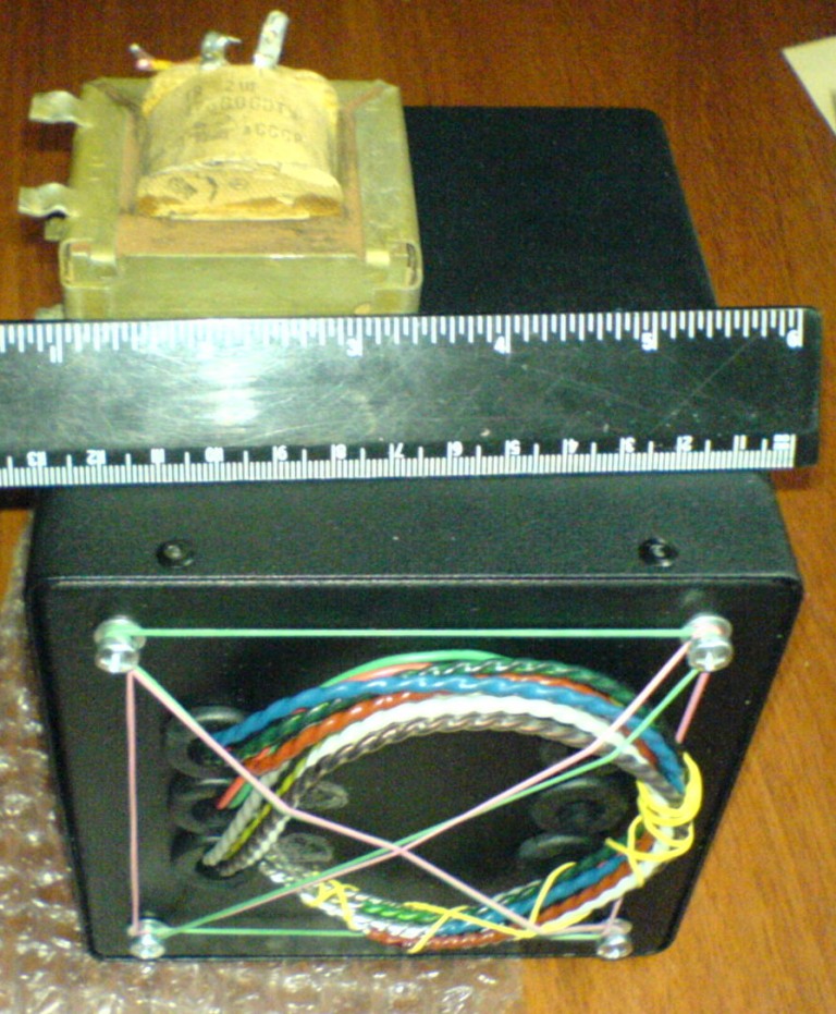

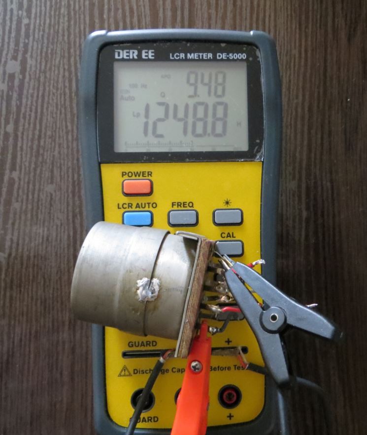

    По высокой индуктивности - максимальную индуктивность встречал на ВХОДНЫХ трансформаторах в венгерских усилителях BEAG, которые встраивались в эстрадные большие колонки.
    Первичная обмотка 3200 ом 1248 Гн
Название:	Трансформатор BIG - первичная обмотка 3200 ом 1.JPG
    Вторичная обмотка -940 ом 240 Гн
Название:	Трансформатор BIG - вторичная обмотка 940 ом 2.JPG
    Мне он не подошёл - звук с ним был "ватный" и "затянутый". Но я включал его как понижающий, может на схемах где он включен как повышающий, он будет вполне хорош. Народ распробовал их как трансформаторы для МС- головок...... И цены на них сразу взлетели. Но все равно их купить выходит дешевле, чем новый промышленный хороший МС трансформатор.
    Сравнивал на микрофонах трансформаторы с разной индуктивностью - 10:1 - сигнал с анода через разделительный конденсатор на первичную обмотку, а со вторичной снимается балансный сигнал на кабельную линию -на микрофонный шнур. Самые лучшие результаты показали трансформаторы с индуктивностью первичной обмотки- от 60 Гн до 80 Гн, ...... Больше 100 Гн - звук становится слегка вальяжный.
    Вот такой например https://disk.yandex.ru/d/lVCD5oeDZAIlZg.
    Это к чему - микрофоны здесь не в тему, зато позволяют почувствовать как параметры трансформаторов влияют на звук.
    Габариты трансформатора должны быть оптимальны для мощности усилителя - индуктивность - чтобы обеспечить НЧ, но и большие размеры тоже не очень то и нужны - большое количество железа нужно перемагничивать сигналом, на это тратится полезная энергия сигнала, также полезная энергия сигнала тратится на сопротивление первичной обмотки -( на нагрев от внутреннего сопротивления по постоянному току). Так, что выходной трансформатор - это оптимум по качеству трансформаторного железа, по количеству витков и диаметру провода, по секционированию.........
    Когда это начинаешь слышать - то легко отличаешь на слух - трансформаторы начального уровня, среднего и высокого качества. Занятия ламповыми микрофонами - очень сильно помогают в понимании как настраивать ламповые усилители......... Как бы взаимосвязь "книжных" параметров с реальным вкладом в искажения звука.

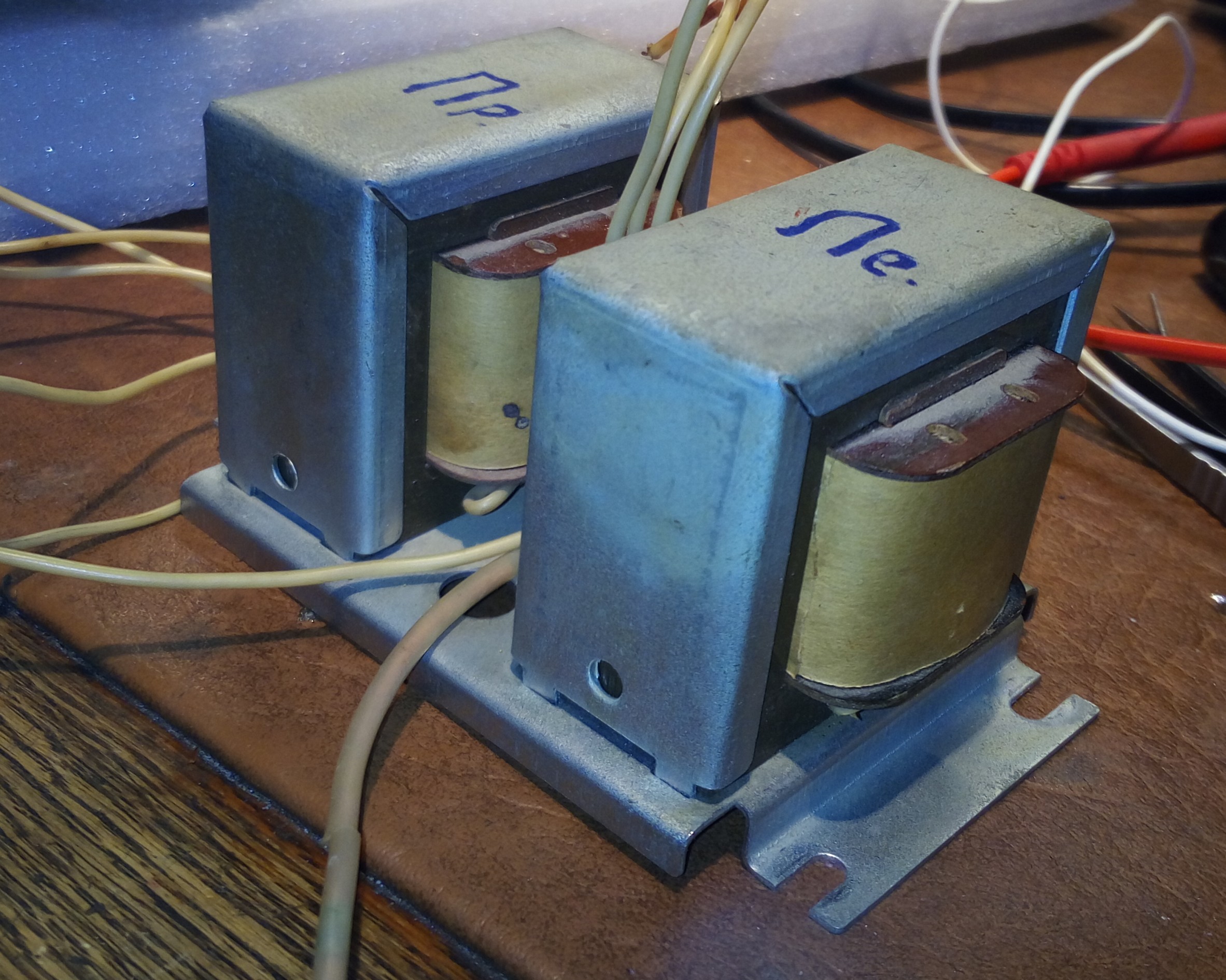

    Марк Фельдшер, BURAN и другие.
    У Марка характерная намотка - без щёчек. Я в прошлом году осваивал похожую технологию намотки - без станка получается далеко не так аккуратно, но, даже без станка, в окно влезает больше провода. Я ещё каркас делал потоньше, из нескольких слоёв гибкого пластика, чтобы высоту окна тоже увеличить, но тут есть ряд сложностей - нужна жёсткая гильза, металлическая какая-нибудь, деревянная оснастка оказывается достаточно мягкой для того, чтобы провод её деформировал своим натяжением, и извлечь её окажется непросто без повреждений.
    Но, даже без станка и нормальных гильз - результат меня порадовал, буду дома - пришлю фото промежуточных результатов, где видны катушки.
    Витки фиксировал послойно акриловым лаком из Леруа. Поскольку для первого опыта я мотал силовик, то на внутриобмоточную ёмкость мне было вообще наплевать, зато катушки получились совершенно монолитные, лучше любой вакуумной пропитки.
    ---------- Сообщение добавлено 11:39 ---------- Предыдущее сообщение было 11:37 ----------
    +100!!!
    Поэтому сорок килограмм кровельного железа не заменят пять килограмм хорошего...

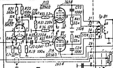

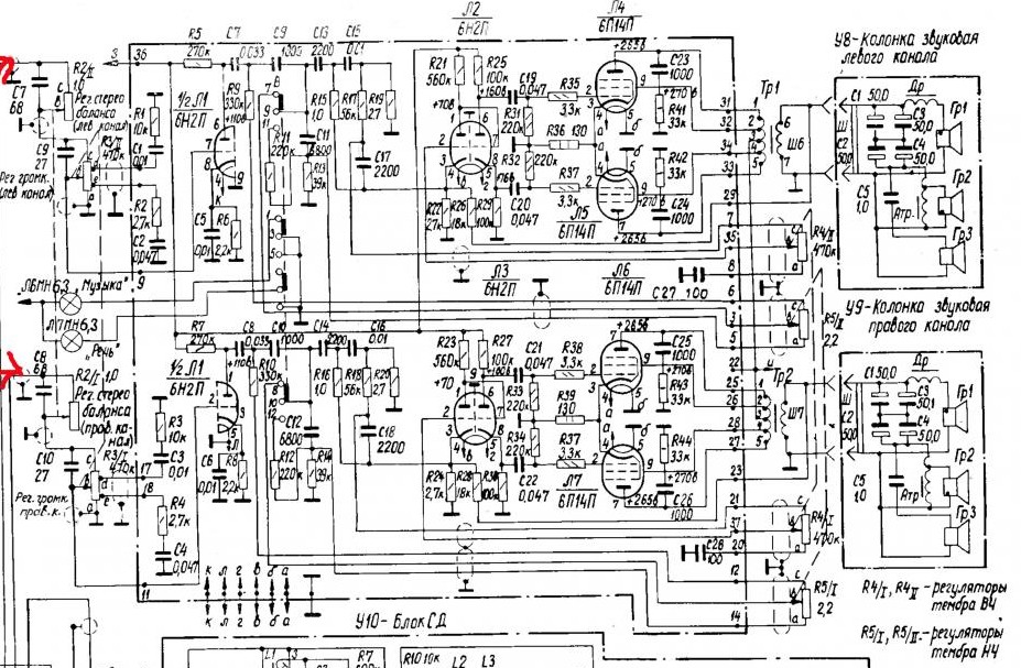

    Цитата Сообщение от passat Посмотреть сообщение
    "Эстония-Стерео"
    Спасибо, она. СтОит повторить родную схему или что-то другое слепить?
    Там всё сильно мудрёное с тембрами.
    Последний раз редактировалось Elms; 23.11.2023 в 10:18.
    В тему, так понимаю, просто поболтать заходишь?
    Мне вот другое интересно, почему все вокруг в наше время с неимоверным упорством в драйвер 6п14п продолжают лепить 6н2п с резистором в аноде 200..300К?
    Это ведь звук рыгонды, назачем лампы изводить на это вот?
    Для двухтактника на 6П14П сейчас FDA-ОУ - вообще единственно годный, по сути, вариант, любые ламповые по сравнению с ним - просто безбожно кривые и звук с ними хуже.

    Тембры на фиг, как Роден отсекай лишнее:
    В моём понимании из-за усиления.
    Ага, из-за него. Втрое μ различается, это вам не фунт изюму.
  10. #289
