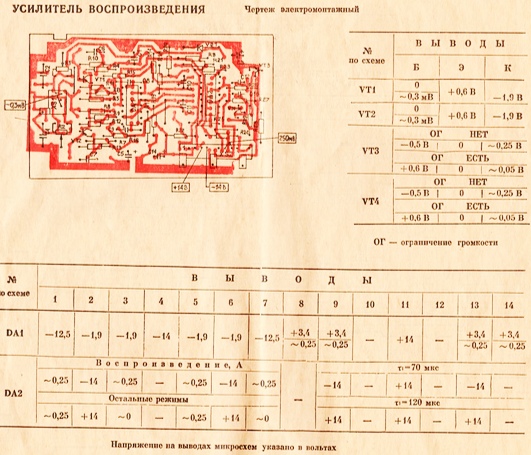

    УВ Романтика МП-225с похож на УВ Сухова.
Название:	УВ Романтика МП-225.jpg

    Я делал УВ Сухова из Радио емнип 80-х.
    Советую! Похож на романтика выше
    Да. и резистор есть 100к с базы вх транзистора в землю, для более неестественного звука.
    Ключи оставлю, т.к. переключать буду.
    Для УВ кассетного магнитофона необходимо и достаточно иметь возможность переключения постоянных времени 120 и 70 мкс.
    Совсем простенькая, без резистора на входе, с "охлажденным" входным, что положительно сказывается на естестественности звучания ВЧ и шумах.
    хвалят за низкий шум и неплохой звук
    Оба лучше, чем УВ Романтика МП-225с, который наверху страницы.

    И что, резисторы на нижней схеме параллельно голове уже не звучат неестественно? Штирлиц?
    Открою иаленькую тайну: их можно откусить остро заточенными бокорезами и произойдет чюдо!
    "Тайна" заключается в том, что УВ с полевиками на входе, предназначена для работы с стеклоферритовой головкой, для максимально низкого шума, т.к. с железной МГ от полевого входа толку мало, потому что железная МГ сама шумит неплохо.
    Откусывать "остро заточенными бокорезами" резисторы 100кОм на входе, это моветон и эвфемизм, во избежание происхождения при неудачном стечении обстоятельств "чюда!" (С).
    Их просто можно увеличить до 1МОм.

    Не забывайте, что конденсатор С151 образует с головкой контур настроенный на верхнюю частоту рабочего диапазона (16-20кГц) а резистор Р151 ограничивает добротность этого контура. Увеличение сопротивления резистора или его удаление может породить горб на ВЧ, тогда лучше и конденсатор С151 удалить, чтобы настройка контура головка-затвор сместилась выше звуковых частот.
    ---------- Сообщение добавлено 10:31 ---------- Предыдущее сообщение было 10:29 ----------
    Откуда дровишки? Видимо никель очень шумный металл? Но ведь он и в феррите есть!
    Совсем необязательно,это делается не только для получения минимального шума,но и согласование с источником... обязательно...
    P.S.В Наках(3х головых) голова не феррит,а схема с полевиками на входе....присутствует.
    Дровишки прямо от sia_2, везде по форуму про это пишет, и в своей статье Радио 12_2004_1-3-2005
    При использовании же металлических головок, собственный шум и искажения которых гораздо выше, смысла в использовании столь "навороченного" УВ немного, практичнее поставить опубликованный в "Радио". Он все равно существенно лучше остальных.
    Для металлических голов он практически бессмысленен, т.к. их шум примерно на 10 дБ выше шума собственно УВ, поэтому если нет хороших ферритовых ГВ, проще сделать более простой, описанный в "Радио". В той статье, кстати, достаточно много всего расписано.
    При добротности меньше 15...20 на 10 кГц - будет приличный ВЧ шум самой ГВ (добротность ферритовых ГВ на 10 кГц - минимум несколько десятков).
    Еще надо помнить, что ГВ с несимметричной формой полюсных наконечников и малой их длиной вдоль ленты, принципиально имеет проблемы с НЧ ("змейка" АЧХ, плюс фазовые искажения на НЧ в случае асимметрии). Будет побольше опыта, поиграешь не только с наками, и забудешь о них как о страшном сне. Головы (как и все остальное) в наках вполне посредственные. Звук мутный. Просто умелая реклама.
    Кстати, с ферритом без шунтирующего резистора нормально работает очень малое число УВ, 1522 к ним не относится.
