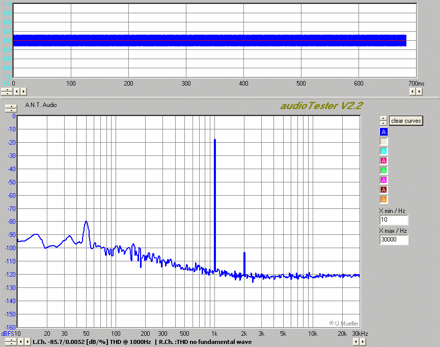

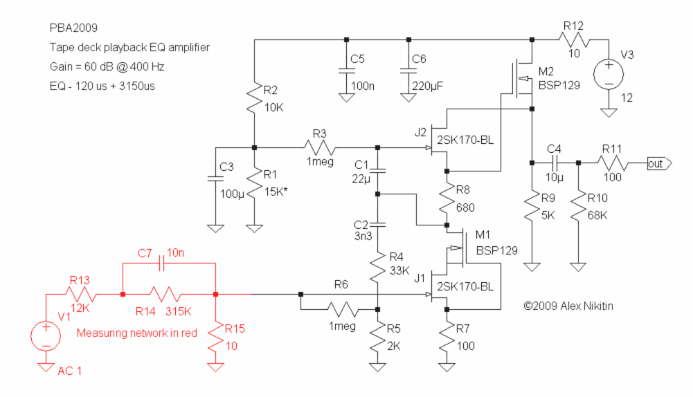

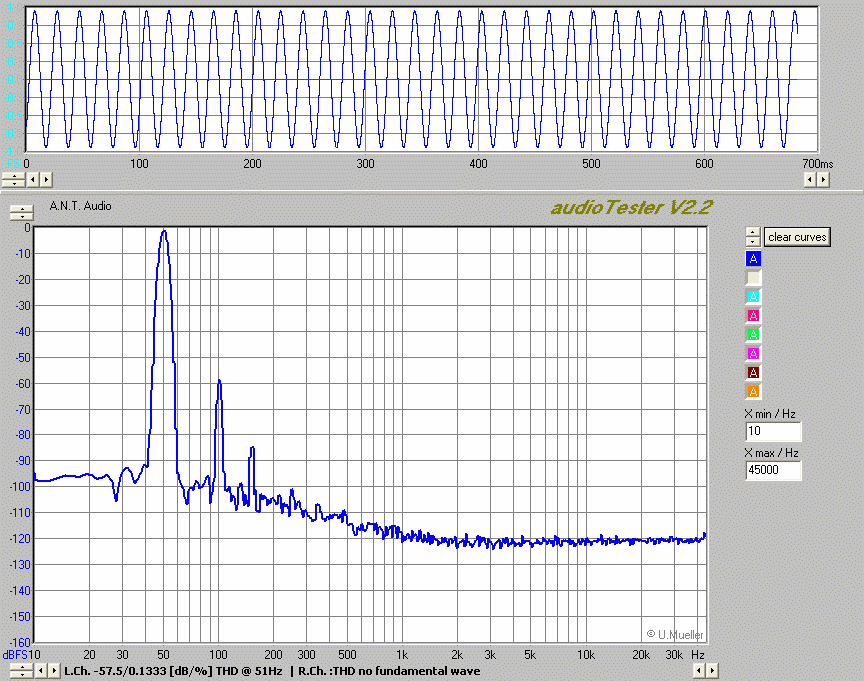

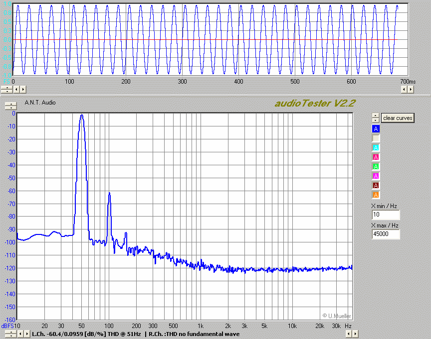

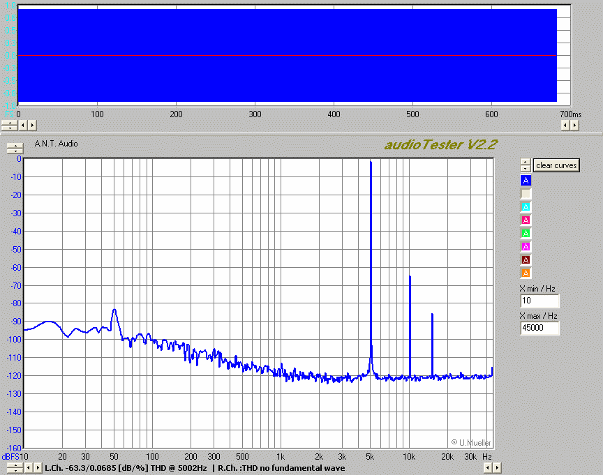

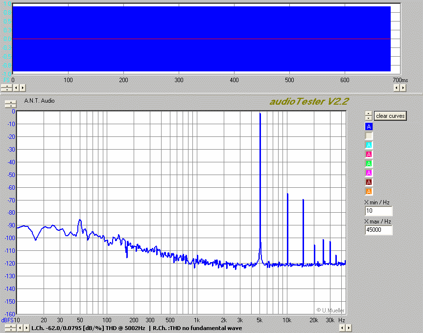

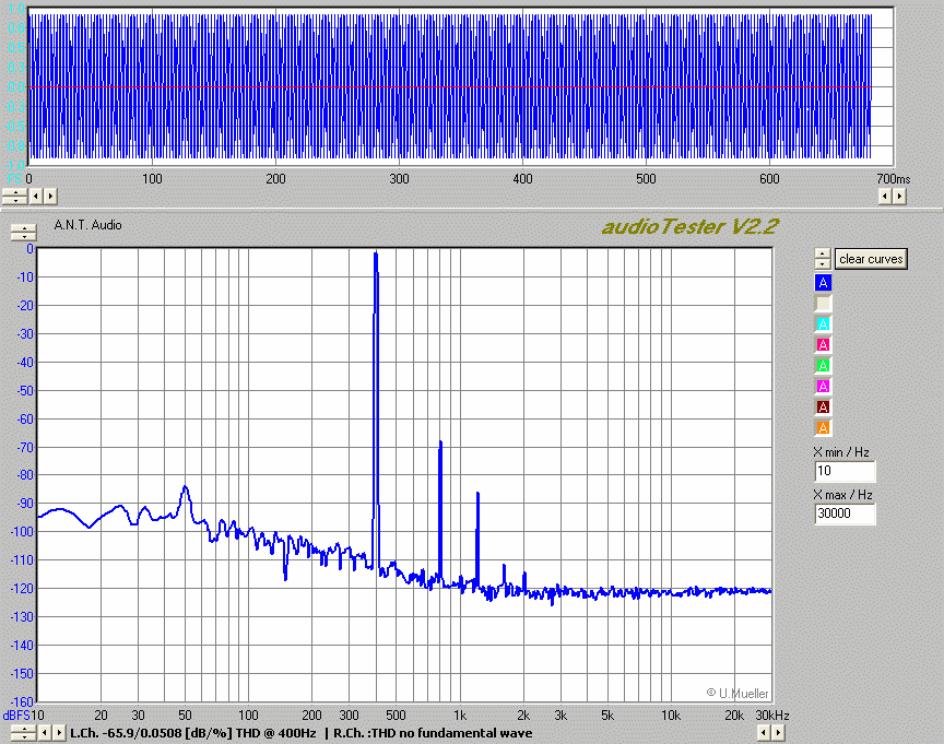

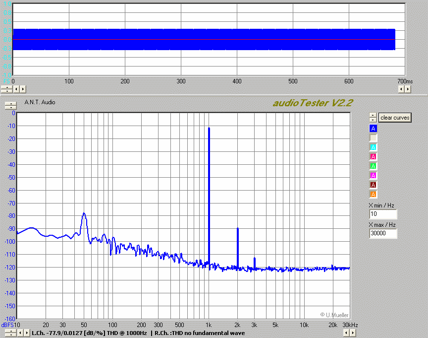

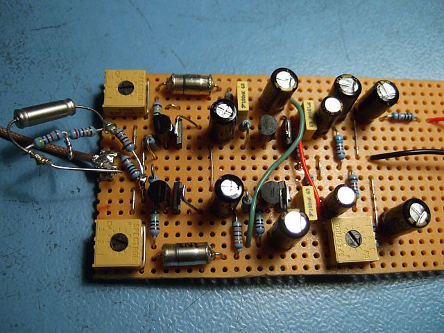

    Вот, наконец-то, нашёл несколько часов времени и собрал на макетке давно промоделированную схему. Пока это только прототип, и все измерения сделаны с использованием обратной цепи коррекции на входе. Надеюсь опробовать этот усилитель в одной из моих дек в ближайшее время. Пока выкладываю только схему и результаты первых измерений.
    За основу взята схема моего усилителя для наушников "Янтарь" , с некоторыми доработками . Я сделал примерно такую схему усилителя-корректора для винила в конце 2007 года, за пару месяцев перед тем, как у меня получилась схема моего нынешнего серийного корректора, которую я пока раскрывать не собираюсь.
    Схема УВ получилась весьма универсальная, в целом её можно применять как для кассетных, так и для катушечных магнитофонов - с соответствующими изменениями цепей коррекции (C2, R3-R5).
    Так, как на картинке, схема обеспечивает усиление 60 дБ на 400 Гц и постоянные времени коррекции 120 мкс и 3150 мкс (для кассетной ленты Type 1) . Сопротивление нагрузки желательно 10К или больше. Измерения, приведённые на графиках, сделаны для нагрузки 10К.
    Напряжение питания от 8 до 30 В, ток потребления двух каналов около 8 мА при 12 В, 12 мА при 30 В питания. С изменением напряжения питания в указанных пределах параметры схемы изменяются мало, в основном только перегрузочная способность. Для катушечных дек желательно повышенное напряжение питания, для большинства кассетников 12 В будет вполне достаточно.
    На схеме не показано, но R1 и R5 - потенциометры, первым (20К) устанавливается режим работы усилителя по наименьшим искажениям, к движку второго (2К) подключён правый вывод R6, что позволяет регулировать виртуальную нагрузку на ГВ.
    Измеренные параметры такие - при закороченном на 10 Ом входе А-взвешенное отношение C/Ш около 71 дБ для 200 мВ на выходе (эквивалентно входному напряжению 0,2 мВ на 400 Гц) . Максимальное выходное напряжение зависит от напряжения питания и при 30 В составляет больше 6 В эфф. При 12 В питания - больше 2 В эфф, что вполне достаточно для большинства кассетных ГВ. Искажения при 1,2 В эфф на 50 Гц (12 В питания) - менее 0,15%, при 20 В питания - менее 0,1% , большей частью 2-я гармоника. При меньших выходных напряжениях искажения уменьшаются - для 200 мВ эфф при 1 кГц - порядка 0,005%.
    Просьба учесть, что прототип измерялся без экрана на рабочем столе, поэтому немного видно наводку 50 Гц.
    Вся схема сейчас занимает макетную плату 40х70 мм, но при желании её можно сделать заметно меньшего размера.
    Немного о транзисторах - подобрать в пару имеет смысл входные полевики, иначе может быть некоторый разбаланс по усилению. Я использовал для входных транзисторы с начальным током около 8 мА. Остальные транзисторы можно и не подбирать, особенно если сделать раздельную регулировку режима по каналам. У меня она общая, и вторую пару 2SK170 я тоже взял подобранную, но BSP129 я не подбирал. В принципе, можно вместо BSP129 взять и что-то попроще, я пробовал J112, но тогда необходимо высокое напряжение питания - 20В и выше, кроме этого, может потребоваться подбор R3 в сторону увеличения.
    По поводу компенсации щелевых потерь - в этом случае просто используется резонанс головы с ёмкостью проводов и (при необходимости) дополнительно подключённой ёмкостью на входе УВ. Добротность контура регулируется подстроечником R5.
    Добавлено 05.11:
    При подключении к ГВ от Hitachi D909 отношение С/Ш, А-взвешенное без ленты - примерно 64 дБ относительно 250 нВб/м 315 Гц, то есть не хуже и не лучше, чем у оригинального УВ.
    Леша, у тебя BSP129 нарисован на схеме как с индуцированным каналом, но транзисторы с ИК в таком включении работать не будут. Я так понимаю, что в реальности он со встроенным каналом?
    Аватар для Alex Nikitin
    03.01.2005
    London UK
    4,388
    По умолчанию Re: Усилитель воспроизведения PBA2009
    Разумеется . Ну нет другого символа в LTSpice, а рисовать лень.

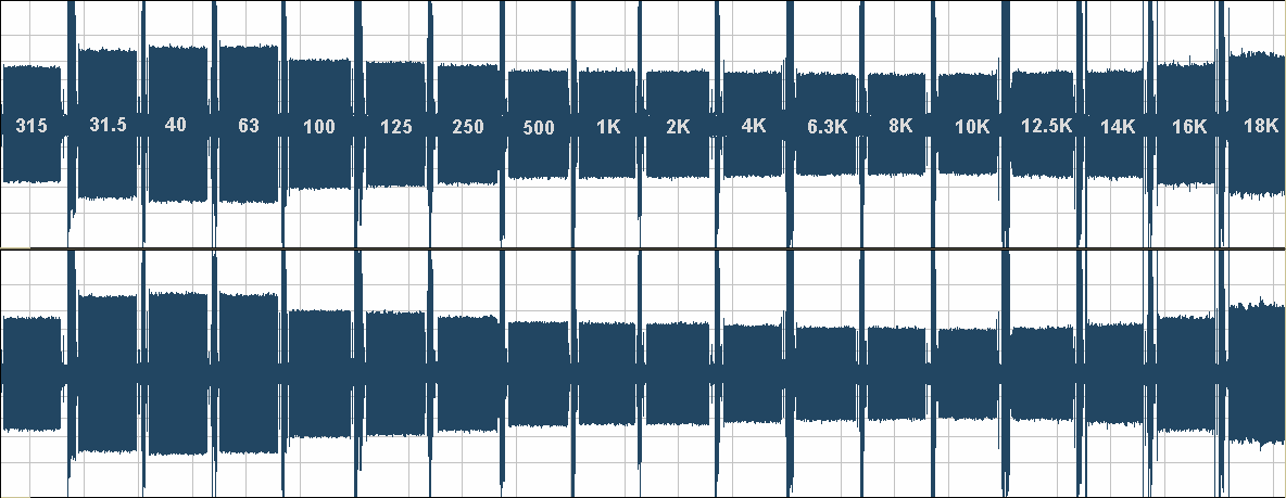

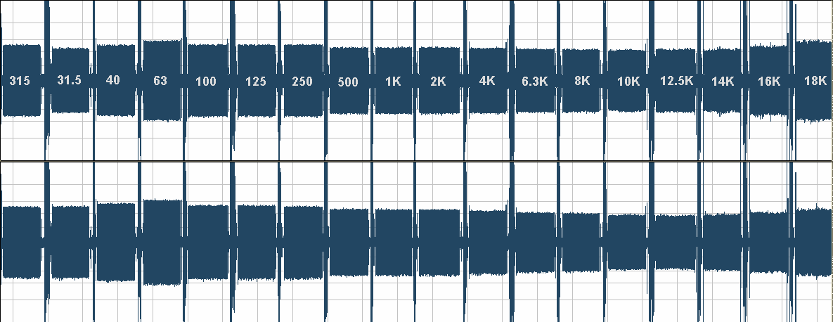

    Вот я и послушал мой новый УВ, подключив его к Hitachi D-909 - точнее, только к ГВ и механизму (и питание взял +14 В оттуда же). Работает он с МКФ головой отлично, без всяких проблем. Резонанс примерно на 28 кГц, и хорошо регулируется переменниками. Единственное, где я промахнулся, это с постоянной времени коррекции по низам - у Хитачи она нестандартная, 2200 мкс, чтобы скомпенсировать неравномерность головы по НЧ. У моего, со стандартными 3150 мкс, наблюдается некоторый подъём ниже 100 Гц (это видно на приложенных результатах проигрывания тест-ленты, первая картинка - оригинальный УВ, вторая - мой PBA2009). Поэтому пока есть разница в звучании, обусловленная этим - потом исправлю и сделаю несколько записей. Но в целом играет очень приятно, шумы с этой головой у моего УВ практически такие же, как и у родного Хитачевского УВ - при 120 мкс без ленты взвешенный шум около -64 дБ относительно DIN уровня (250 нВб/м) . Фона нет, несмотря на примитивное исполнение.
    Алексей
    P.S. - кстати, sia_2 несколько оптимистично оценил выход хитачевской ГВ. У меня получилось примерно 0,23 мВ на 400 Гц 250 нВб/м - в два раза меньше. На 1 кГц, да - около 0,5 мВ. Но это всё равно неплохо - например ферритовая ГВ с Kenwood KX-1060 имеет выход примерно 0,18 мВ на 400 Гц 250 нВб/м .

    Алексей а есть смысл поменять входные на сборку 2SK389 ? В симе вроде прокатывает. Да и пара полевиков там подобранная идентичная.
    P.S( Один транзистор из пары на вход, а второй - в динамическую нагрузку? Из письма А. Никитина . )Как оказывается не прокатывает из за большой емкостной связью между полевиками, выражается это в сильном завале АЧХ на высоких частотах от 10 кГц. . Они находятся на одной подложке. Спасибо Алексею.

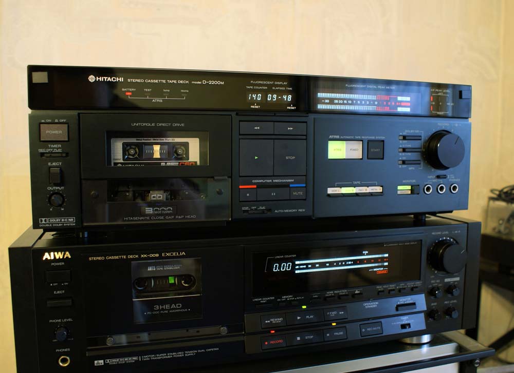

    По поводу отдачи Сергей имел ввиду головку от D-2200M (мерили мы её, причем версию LE(на фото)). У неё она действительно выше, чем у 909 и нет никаких проблем в НЧ области. Аналогичные головы шли в Хитачи D-E99. В 909 стоит уже её “улучшенная” версия. В остальные деки (1100,3300,5500…) шли обычные из ИПФ (не MIG).
