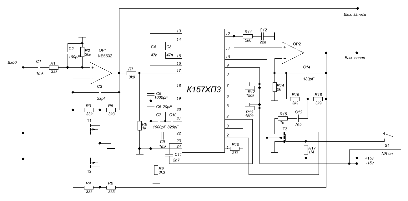

    Смотрел вашу схему усилителя воспроизведения и не смог разобраться куда уходят концы "BIAS" ?
    ---------- Добавлено в 01:11 ---------- Предыдущее сообщение в 01:08 ----------
    И если можно покажите пожалуйста Ваш вариант схемы"К-20"
    На скелетной схеме всё это показано - три резистора, замыкаемые контактами реле (в исходнике были переключатели, стоящие далеко от плат УВ). То есть через выводы BIAS - устанавливается стандартная постоянная времени (120, 90,70 или 50 мкСек)
    А ничем не отличается от варианта Н.Сухова , разве что вместо К157УД2 я ставил NE5532 и выкидывал цепи ФНЧ второго порядка из обвески К157ХП3, оставляя только первый порядок. Ну и вместо LC-контура для спектрального скоса делал Т-мост.
    Про то, что BIAS связана с изменением постоянной времени я понял, но вот как оно выполнено не могу разобраться. Скелетную схему я не видел.
    Посмотрите исходную схему "Веги". Сделано точно так же, только вместо контактов переключателей - релюшки в непосредственной близости от плат.
    А "К-20" интересно увидеть с вашими изменениями. С пояснениями на словах тяжело представить целиком.
    Да хотя бы просто поменять ОУ на нормальный. Уже становится лучше.
    Оригенал я нашёл (Радио 86/9-10). Очень интересно посмотреть на схему с исправленьями.

    Копаюсь дальше. Плата почти закончена, остаётся навести лоск по размещению деталей, но в целом всё должно работать уже так. Вспомнил о причине выгорания коммутаторов К561КП1 - они запитывались от +\- 7,5В, а при возбудах в УВ и ускоренном поиске по паузам напряжение на выходе УВ могло превысить этот порог. То же самое происходило с микросхемами 4052. Теперь питание коммутатора использовано как опорное для транзисторных фильтров, в результате УВ будут питаться от "чистых" уровней 6...6,5В, что для ОУ-абсолютно нормально и обеспечивает нормальный запас по перегрузке для кассетника. Добавил узел на трёх транзисторах для переброски К-20 из режима записи в режим воспроизведения, переключение осуществляется при включении ГСП и снятия закорачивания записывающей головки.
    B4B4, погодите немного, будет вам схема модернизированного К-20 Я не буду долго тянуть, как другие, тем более, что она уже отрабатывалась в железе и есть действующий образец, встроенный в "Вегу МП120". Выглядит он, конечно, не фонтан как, но-работает вполне себе реально

    В аттаче модернизированный К-20. Из схемы исключены элементы, отвечающие за АЧХ шумоподавителя "Маяк", ибо ф топку, исключено прохождение сигнала через выходной усилитель между ногами 11-12. Усилитель после шумодава совмещён с фильтром спектрального скоса и выполнен на ОР2, обладает Ку=5 и частотой квазирезонанса около 26 кГц, на которой Ку увеличивается до 15. При отключении спектрального скоса линейность АЧХ каскада на ОР2 сохраняется до 50кГц, далее - спад.
    Поскольку 5532 не имеет внешней коррекции, то введён конденсатор С3, для предотвращения возбуда в режиме "Запись", для тех же целей Сухов грубил коррекцию у К157УД2 до 91 пФ.
    В отличие от оригинала, модернизированная схема не повышает выходное напряжение против входного.

    Вадим, у Вас есть какие-либо замеры шума устройства до и после К-20, а также, самого К-20? Желательно и Kr.
    К157УД2 можно заменить хотя бы на 1434УД1.
    Да, и для уменьшения искажений 157ХП3 можно между её выводами 19 и 18 параллельно С5 дополнительно поставить цепочку из последовательно соединённых СRС (~2700pF1,0кОм22pF).

    По умолчанию Re: ВЕГА МП122. С нуля.
    EDDiE, я не мерил КНИ у К-20. Субьективно режет шумы в канале записи-воспроизведения децибел на 20, т.е. очень заметно, не хуже родного Веговского, но звучание у К-20 мне понравилось гораздо больше. Для замены К157УД2 лучше использовать импорт, т.к. если уж делать деку на качественных ОУ, то какой смысл ставить отечественные?
    Импортные шумодавы я не пробовал, у нас их просто нет, зато с К157ХП3 никаких проблем.
    Собственно, до них можно добраться и попробовать использовать - конструкция всё равно модульная, заменить пару платок не вопрос.
