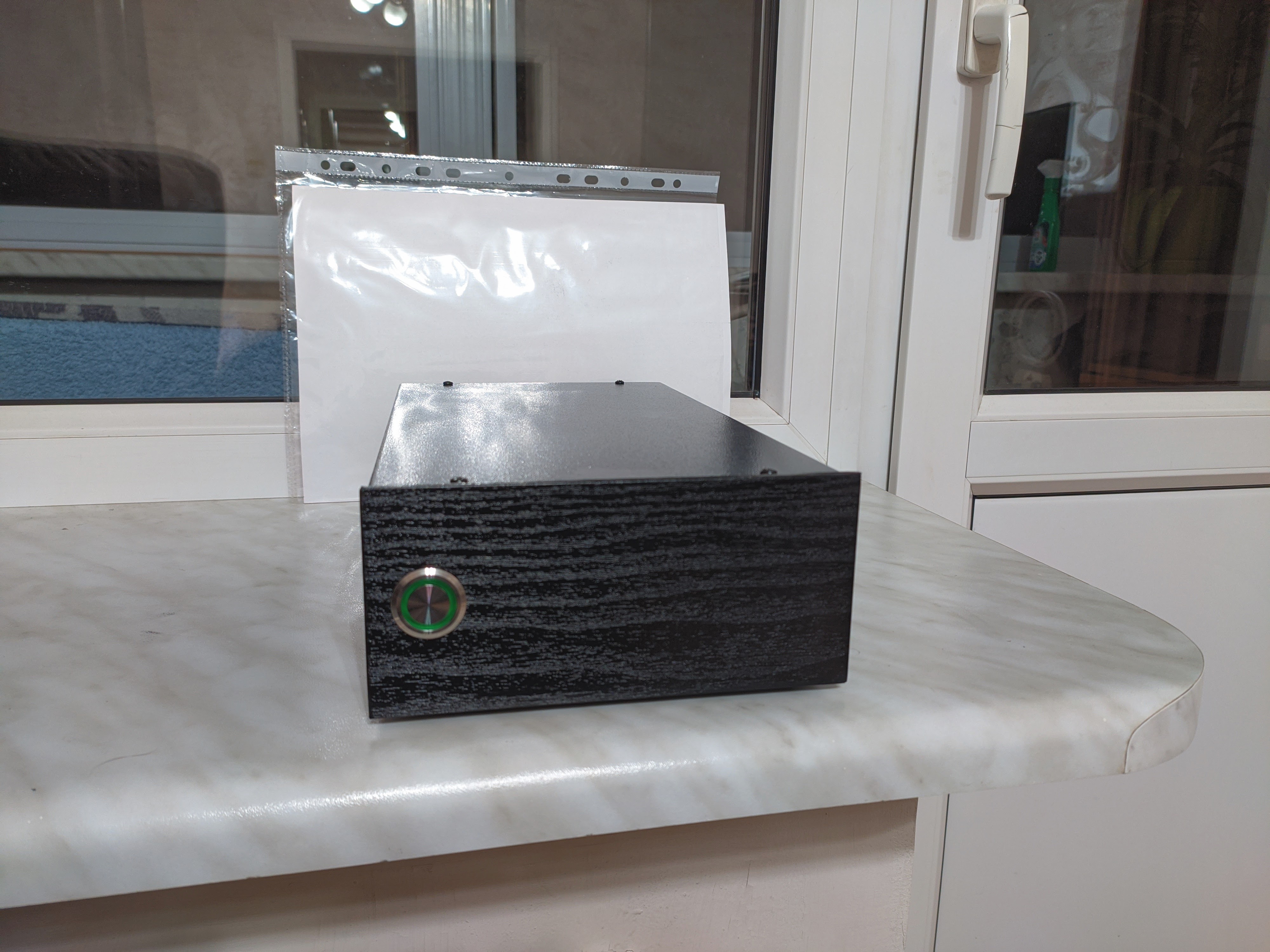

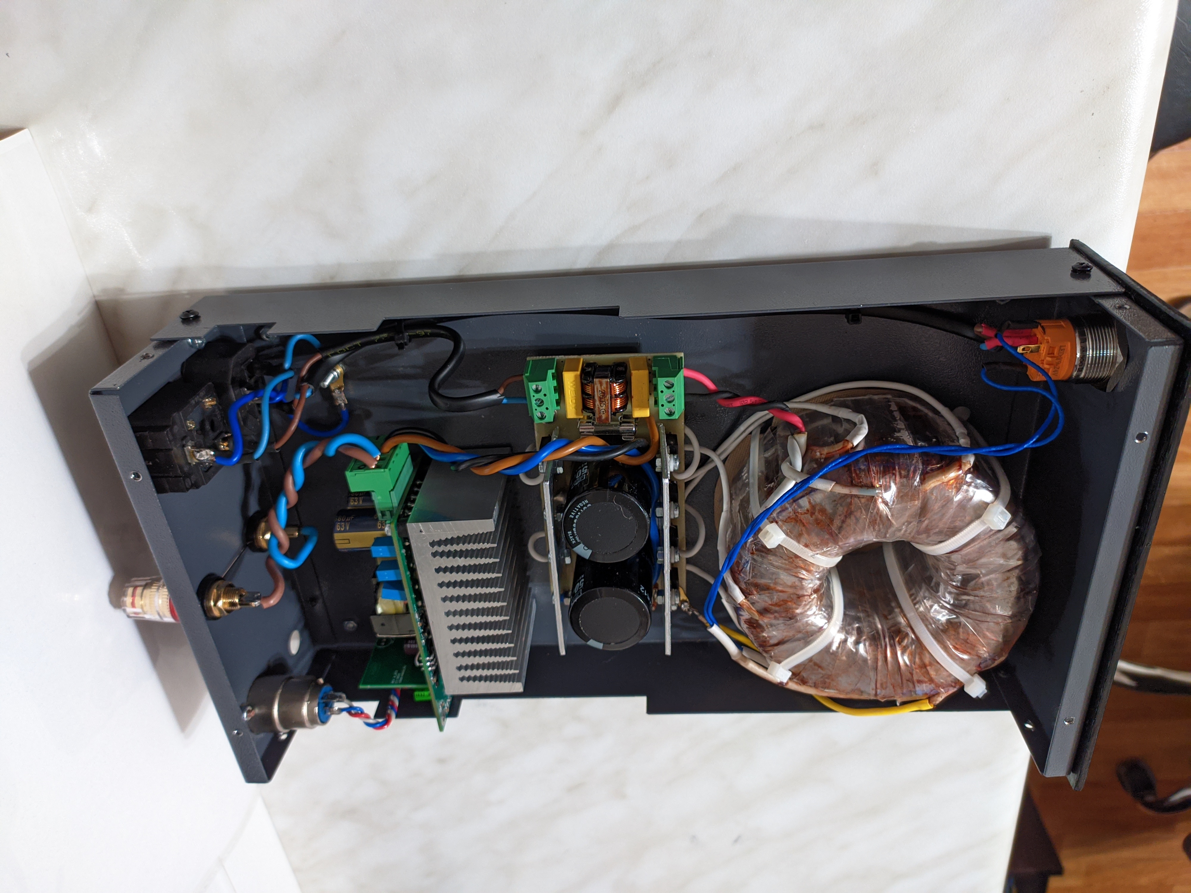

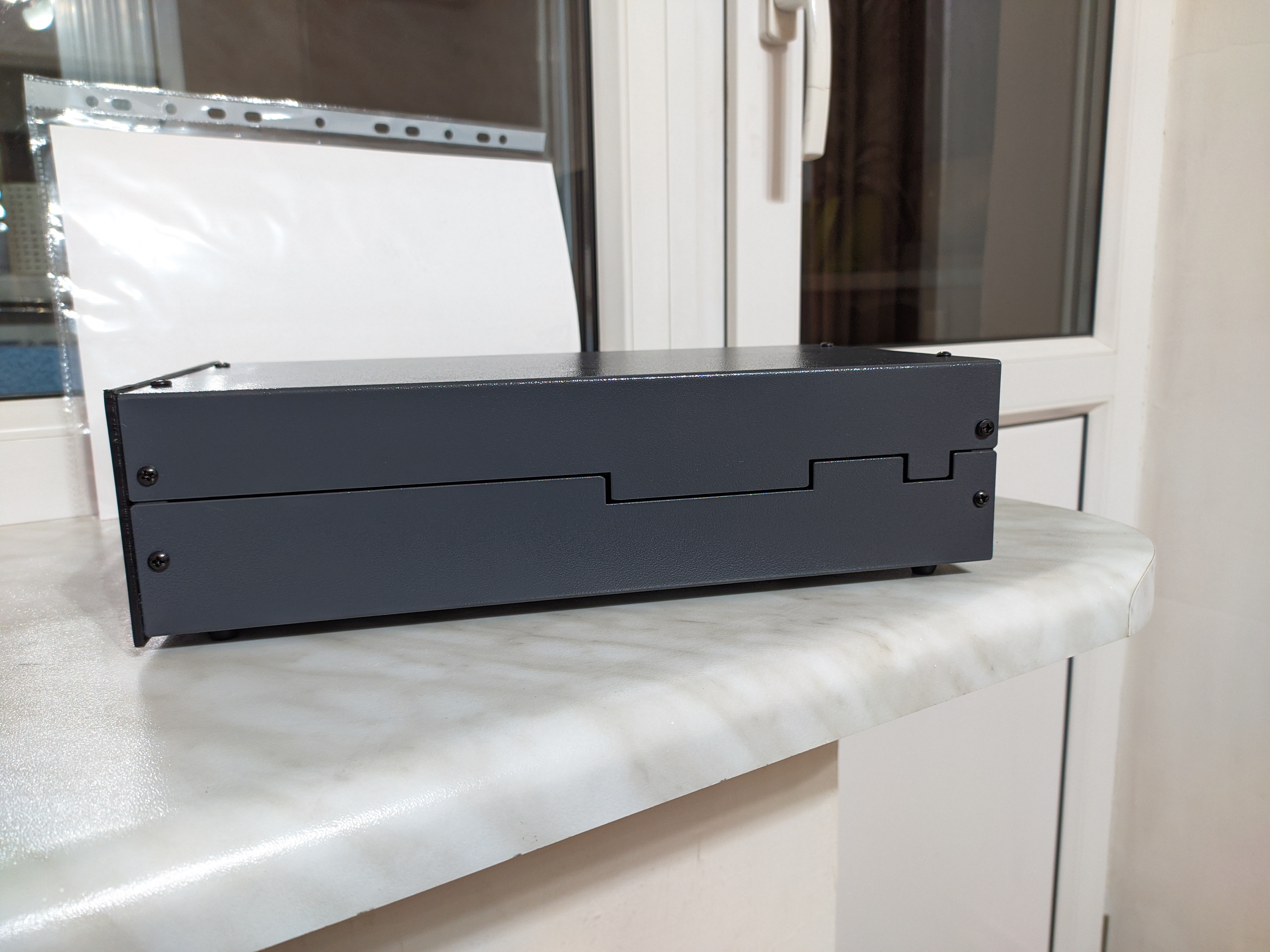

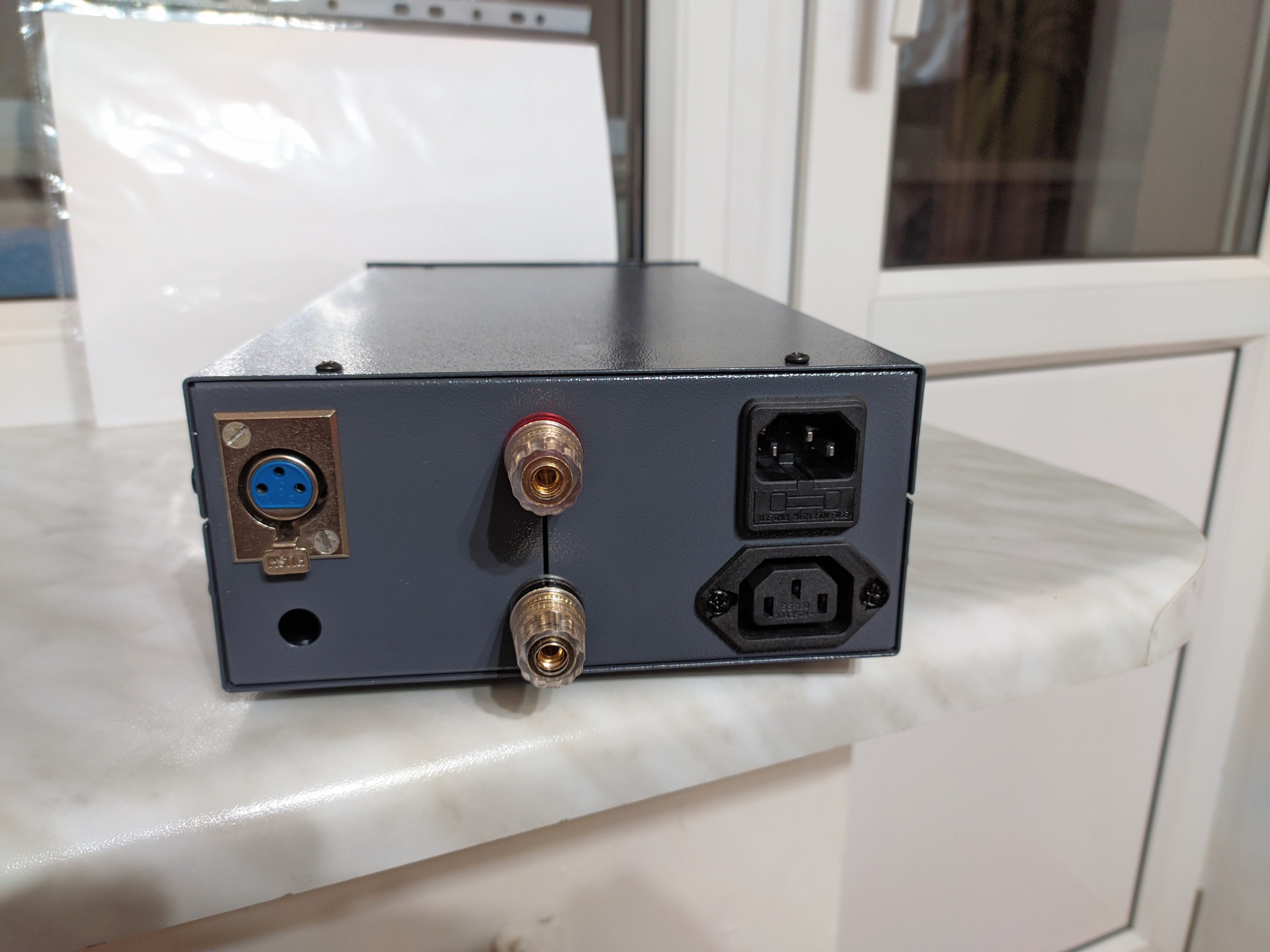

    Цитата Сообщение от sanctus Посмотреть сообщение
    Юрий, товарищи, а кто-то может поделиться фото именно законченного и собранного в корпус усилителя?
    Наконец-то вырубили мне корпуса. Ну, даренному корпусу в скорость выполнения не заглядывают . Получилось как-то так.
