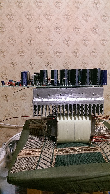

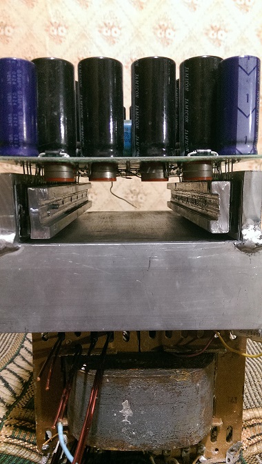

    По умолчанию Re: Собираем сверхлинейный усилитель Сергея Агеева.
    Сергей, большое спасибо за быстрый ответ. Отмотаю 20 - 30 виточков в первичке и домотаю виточек на 1/4 катушки (проверял не раз - не хватает 0,6 вольта на 1 из 4 катушек) Это уже 3 версия транса, первый был стандарт 250. Так как мотал на штатной бумажке, то получился корявый и с завышенными напругами, да и лажёвый вообще. Второй сделал ТСА 270 один на оба канала. Транс получился шикарный, жаль его. 4 обмотки по 20 вольт сдвоенным проводом1,5(8 на обеих катушках) при 240 вольтах сети, ток покоя 20мА...... 56 вольт постоянки, приблизительно 150 ВТ на 8 ОМ. Но 150+150=300, а транс 270, следовательно проседать будет на полной мощности, хотя может я и не прав, но 2 поставить в корпус ну никак не получается, а две 250 влазят. Вылазить за 50V постоянки на ВК не буду наверное
    (хотя душа просит 56) На ТС250 измерял именно форму тока - не меняется , так что запас есть немножко. Это третий вариант, хотя если сложить железо в кучу.............;)
    Люди добрые, чем пилить 10мм алюминиевую пластину, сжальтесь, откройте секрет? До этого дня всегда пилил ручками, а после распилки радиатора вообще жизнь на какое то время потеряла смысл.......
    Белый радиатор пилил ручками. К чёрному нужно прикрутить но для начала ВЫПИЛИТЬ прямоугольные бруски. Жаль у нас машинным методом негде распилить, да и приварить бруски.
    Ещё 1 вопрос . При наличии сигнала на входе если включить питание, в усилителе срабатывает триггерная защита , может припаять резистор на 2 кОм с выхода на ООС, в точке С52, чтобы ООС была замкнута до реле , а реле потом подключало R122-123?

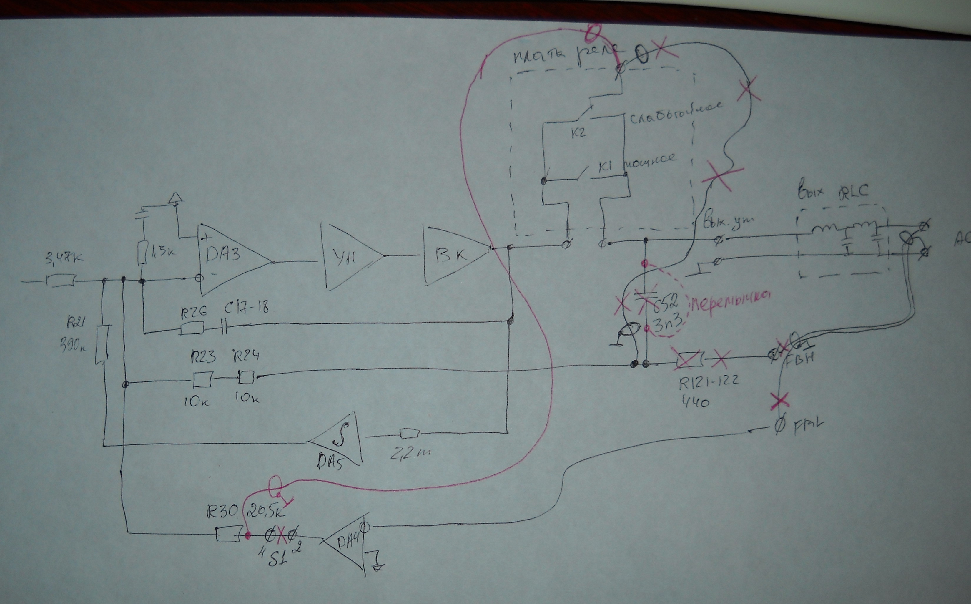

    Цепи ООС:
Название:	изм цепей ООС.JPG
    Насчет просадки - она определяется сопротивлениями обмоток. На формальную "цифру мощности" трансформатора в данном случае ориентироваться не надо - она связана в основном с долговременной ("тепловой") мощностью, тогда как режим непрерывной (долговременной) полной мощности - для УМЗЧ заведомо нерасчетный, в реальной эксплуатации так не бывает.
    Выглядят, кстати, трансформаторы у Вас очень хорошо.
    Конструкция с выходными/предвыходными транзисторами, установленными перпендикулярно плате и размещенными по бокам теплораспределительной болванки, удобна и хороша во всех отношениях, кроме габаритов (и веса) при пассивном охлаждении (при активном охлаждении транзисторы ставятся как раз на бока продуваемого туннельного радиатора).
    Вылазить за 50V постоянки на ВК не буду наверное (хотя душа просит 56) На ТС250 измерял именно форму тока - не меняется , так что запас есть немножко. Это третий вариант, хотя если сложить железо в кучу.............;)
    Если конденсаторы, транзисторы и радиаторы позволяют - вполне можно сделать и 56В. Только токи покоя выходных/предвыходных при этом лучше прибрать (на качество это практически не влияет), иначе греться будет слишком сильно.
    Для обработки вязких материалов очень важно качество инструмента. Если "руками", то нужны _хорошие_ острые полотна с крупным зубом + прочный верстак + смазка мыльным раствором (или жидким средством для мытья посуды). Иногда, кстати, имеет смысл использовать электролобзик или электроножовку - лезвия к ним "по металлу" сегодня часто можно купить намного лучшего качества, чем полотна для "ручного" инструмента.
