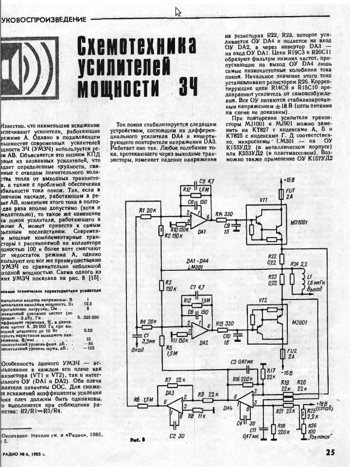

    Да, если копнуть по ссылке из этой статьи, то у меня практически реальный "велосипед" получился.

    Покрутил я в симуляторе эту схему.
    Имеет право на жизнь.
    Надо пробовать в железе.
    Переводя ВК в класс АВ, экономим ток покоя в 10 раз, но и искажения, и шум тоже получаем как минимум в 10 раз выше.
Название:	Current Amp 2022 v3 AB 01.jpg
    А вот по поводу названия этой статьи есть сомнения, усилитель не термостабильный никак.
    Его фишка в том, что Ток Покоя не зависит от температуры компонентов ВК.
    А сама температура усилителя прямо зависит и от мощности, отдаваемой им в нагрузку,
    и от температуры внешней среды.
    Причем, если в классе А усилитель охлаждается отдавая бОльшую мощность в нагрузку, то в классе АВ - наоборот.
    Что является естественным явлением.

    По умолчанию Re: Простой УНЧ класса А на базе ИТ
    В этой схеме не с проста стоят диоды в ОС ОУ. Без них ОУ в закрытом плече улетает в клип и выходит из него довольно долго. С диодами получается всё гораздо лучше, но всё равно хреновато. Я делал подобную схему много лет назад. ОУ были OPA604 с плавающим питанием нагруженные на полевики. Ток покоя задавался не смещением на входе (входы ОУ были соединены), а регулировкой нуля на выходе каждого ОУ. Делать утюг задачи не ставилось. В принципе оно играло и был сделан законченый усилитель. Но сейчас делать так я бы не стал.
    Почему? Падение на R8 + R12 сравнивается с падением на R2 + R3. Для повышения стабильности вполне возможно увеличить это падение.
