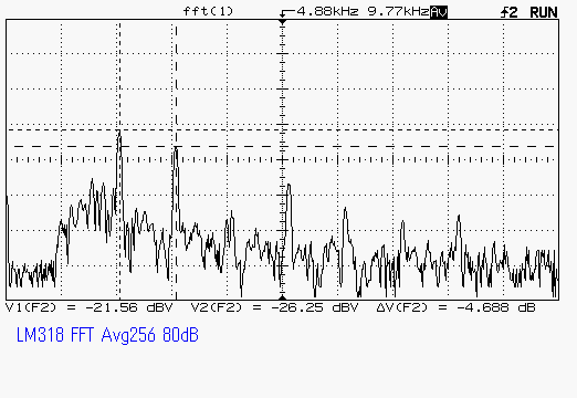

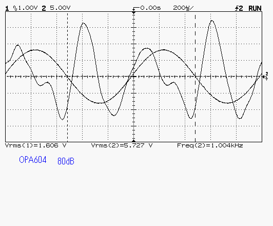

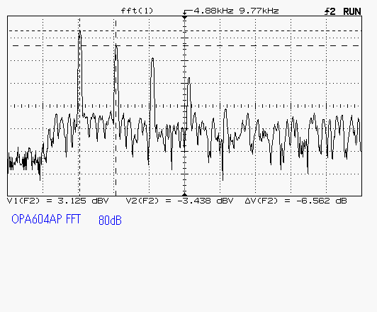

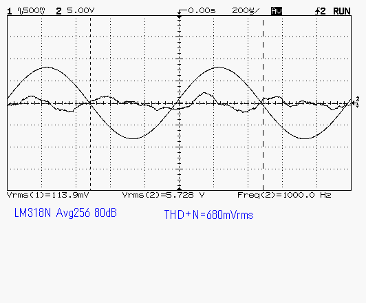

    Цитата Сообщение от Nick
    Сергей, я прочитал что вы рекомендуете использовать LM318, но всё же интересно как вы смотрите например на AD843, AD845 или какие нибудь другие более скоростные и линейные (чем LM318). Как при этом нужно поменять коррекцию? Спасибо.
    1. От ОУ там требуются три вещи - а) низкая входная емкость при умеренном входном токе, б) хорошее произведение усиления на полосу в полосе часто килогерц до 100-200 и в) быстрый выход из ограничения.
    Формальная скорость нарастания там достаточна всего вольт 20-30 в микросекунду, т.к. сигнал на выходе ОУ весьма невелик. Некритичность к нагрузочной способности ОУ заложена схемотехнически.
    Линейность (особенно динамическая) LM318 на самом деле очень высока, любой желающий может в этом сам убедиться экспериментально, просто это не отражено в даташите - в 1971 году такие параметры не были доступны пониманию большинства потребителей и потому не указывались. Высокая динамическая линейность обеспечена тем, что линейность биполярного дифкаскада с достаточно большими эмиттерными резисторами существенно выше, чем у полевого (кстати, такой график приведен в моей статье про УВ).
    Оба указанных Вами ОУ в данном применении уступают LM318 - 843 по шуму и входной емкости, а 845 - еще и по произведению усиления на полосу (у 318 при питании +/-16В оно порядка 40-50 МГц).
    Я рекомендую, если уж хочется искать приключений, в этом месте попробовать LM6171, но RC-цепи в эмиттерах VT5-8 при этом нужно менять.
    Как смотрится по этому параметру этот опер,в сравнении с другими распространенными ОУ (другие ОУ- на Ваш выбор. )
    Сергей, а вы не подскажите, если LM318 включить как буфер (к=2) то какие у него IMD и THD (20kHz)? Т.е. имеет ли смысл его заменять на входе усилителя?
    Вот нашёл при k = 9 и правда неинвертирующем включении :
    http://fnt-www.ss.titech.ac.jp/~haji...rtion/opa.html
    THD+N = 0.0011% (-98dB) на 1kHz. По моему не самый лучший результат.
    Это хорошая страница, только смотреть важнее не на THD+N, и даже не на ТНD, а на спектр искажений. Большая разница между THD+N и THD вызвана тем, что выше 150 кГц шум у 318 (кстати, как и у 5534) возрастает в несколько раз. Для звука это совершенно безразлично. А THD -114 дБ при усилении 9 - это очень даже неплохо. Но главное реальное достоинство 318 - его линейность гораздо медленнее деградирует с частотой. На 200 кГц AD797 дает уже доли процента. А 318 - меньше одной сотой.. На 20 кГц - соответственно меньше одной тысячной.
    Буфер с К=2 делается с цепью ООС из двух одинаковых резисторов по примерно 2 кОм.
    приложенные картинки наглядно показывают, насколько 318 даже на 1 кГц лучше патентованного opa604.
