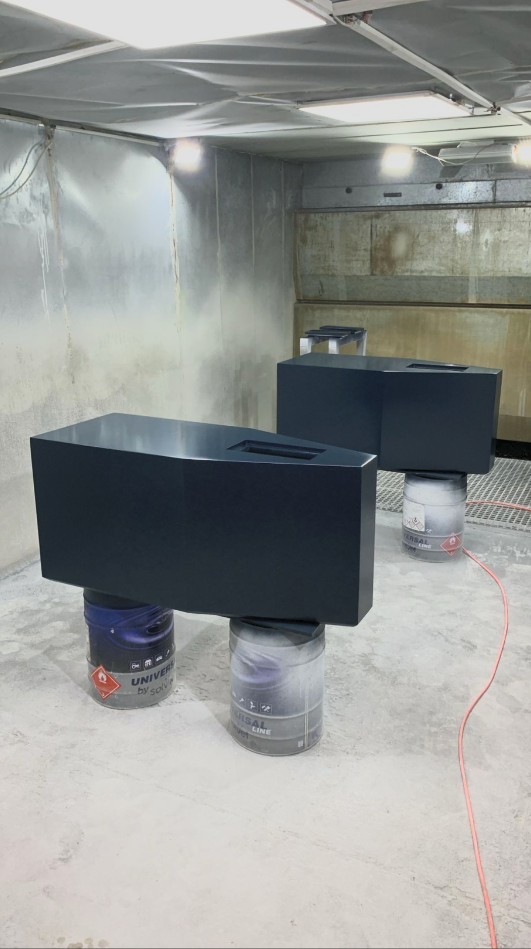

    Заказал полные корпуса в мебельном цехе, жду

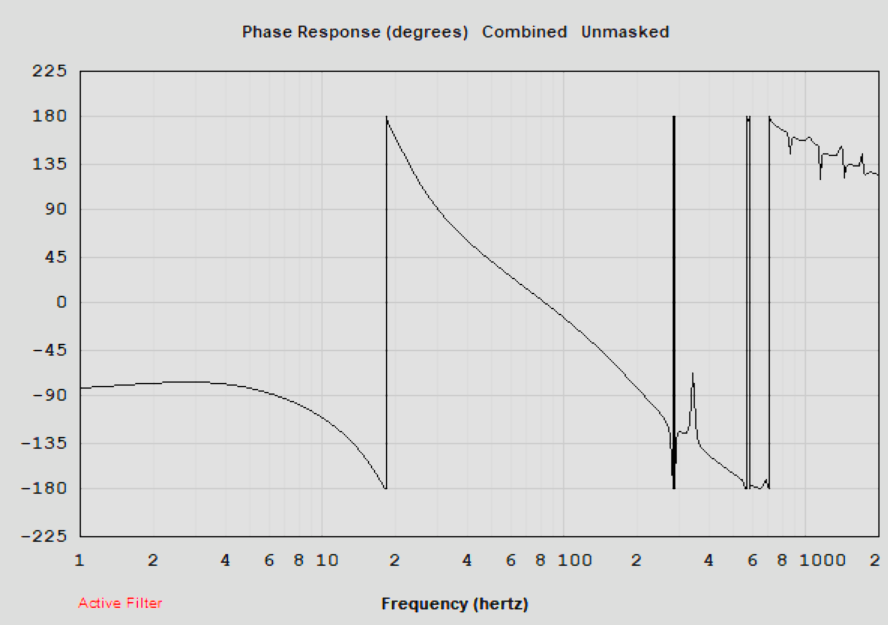

    По умолчанию Re: Собираю активную трёхполосную стересистему - рад советам.

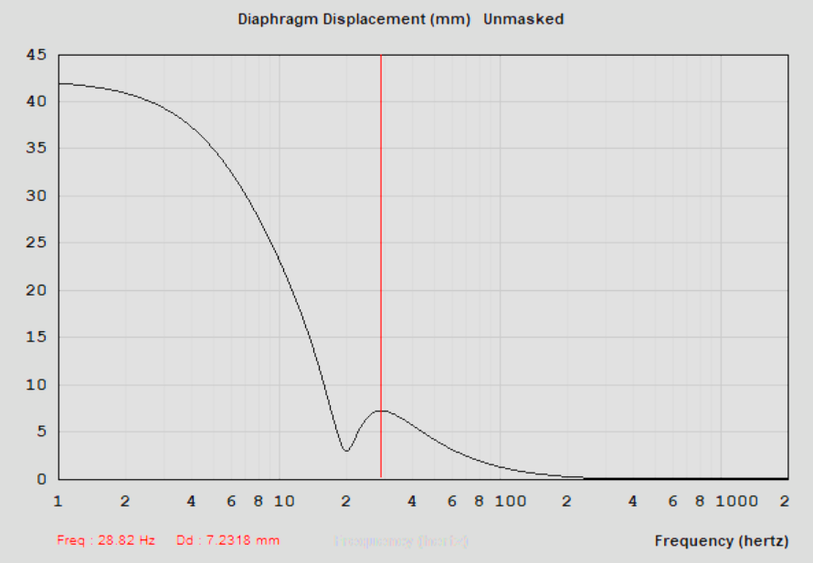

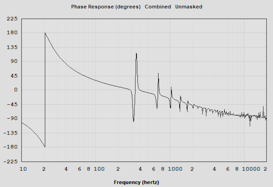

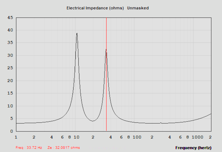

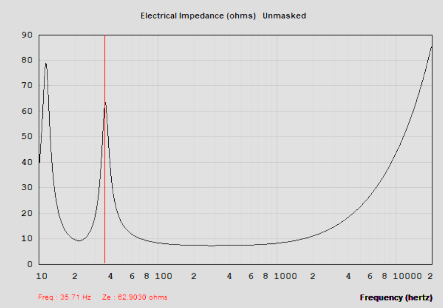

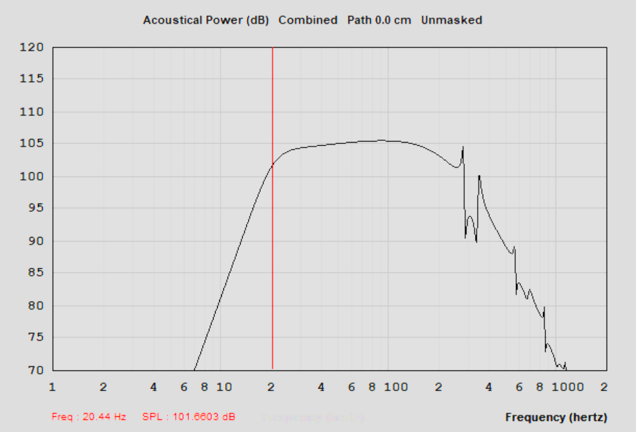

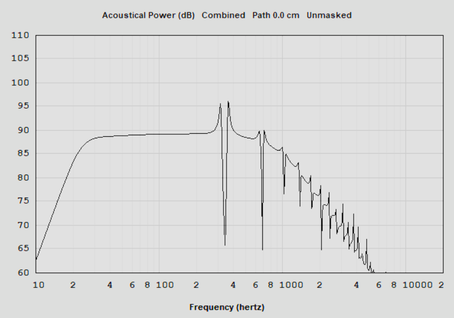

    Для рекомендуемых Scan Speak параметров оформления для 32w-8878t01
    Объем 141литр, настройка ФИ 22 герца
Название:	Screenshot 2025-03-06 231647.png
Название:	Screenshot 2025-03-06 231819.png

    13,556

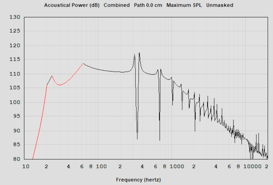

    А где смещение на 50 и на 100Вт?
  6. #185
    Аватар для crucifier
    15.01.2006
    Бывший СССР
    452

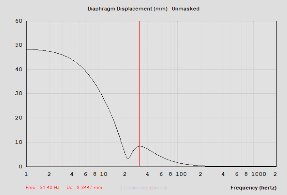

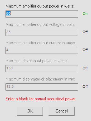

    На 50 Вт показывает ограничение по смещению, не уверен насколько это правильно, так как кажется hornresp не использует кривую сопротивления по частотам
    Не уверен как правильно надо задать параметры
    Сейчас просто убрал ограничение по смещению в макс SPL чтобы он показал значения и поставил мощность 50w
Название:	Screenshot 2025-03-07 070305.png
Название:	Screenshot 2025-03-07 065744.png
    для 20 Вт остается в пределах Xmax
Название:	Screenshot 2025-03-07 070449.png

    У него оверханг 7.5мм.
    4878/00, у того 14.
    Вообще, логику ценообразования не совсем понимаю, стоят они одинаково. Но ведь это Scanspeak.

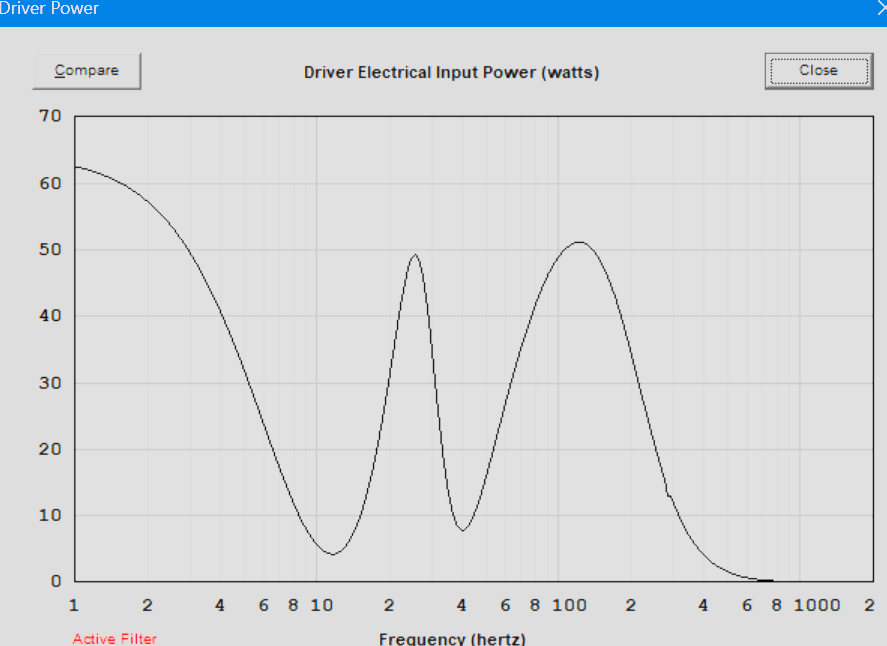

    Усилитель выдает ЭДС, а не мощность, мощность в нагрузке возникает. Tools>driver power.
    В респе изначально был один досадный момент - угол излучения описан на понятном языке. Теперь два.

    да, что-то я напутал +/- 7,5мм линейный, +/- 28мм максимальный. мне надо на линейный ориентироваться - правильно?

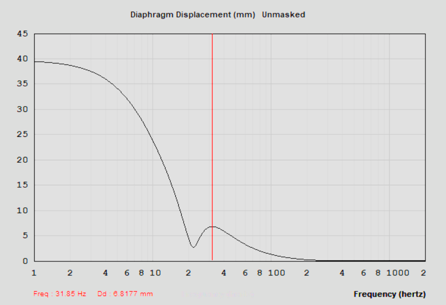

    только туда попадает значение которое задал в макс SPL для мощности усилителя, а в Driver Power только смотреть можно на него - изменить нельзя. или я чего-то не понимаю
Название:	Screenshot 2025-03-07 085736.png
    ---------- Сообщение добавлено 11:02 ---------- Предыдущее сообщение было 10:58 ----------
    Скорее, странно.
    Ты гляди всегда в намоточные данные, высота намотки минус высота зазора, и все пополам. И иногда лазай в клиппель-тесты на аудио-экспресс к Дикансону, ну или еще куда-то.
    Движок движку рознь, симметрированный заявит кто угодно, по клиппелю даже у этих сканов на оверхаге дефект форс-фактора процентов 10. По факту, большинство динамиков выше 1/2...2/3 оверхага пускать занятие так себе.
    понял, тогда лучше конечно 4878/00, выглядит интереснее - покручу в симе

    Я вообще только сейчас узнал, что там такое есть.
    Напряжение ставь, а не мощность.
    Во прикол. Оно еще и округляет до целых.

    Напряжение считать на номинальное сопротивление 4\8Ом?
    Если так для 4878/00 то для 4Ом:
    50W Eg=14.14В
Название:	Screenshot 2025-03-07 105551.png
Название:	Screenshot 2025-03-07 110126.png
    100W Eg=20 В
Название:	Screenshot 2025-03-07 105714.png
Название:	Screenshot 2025-03-07 110019.png
    Настройки из рекомендуемых Scan Speak в даташите взял 129л объем, ФИ на 20Hz, LPF=200hz 12дб/окт
Название:	Screenshot 2025-03-07 110333.png
Название:	Screenshot 2025-03-07 110420.png
Название:	Screenshot 2025-03-07 110500.png
Название:	Screenshot 2025-03-07 110552.png
    ---------- Сообщение добавлено 13:25 ---------- Предыдущее сообщение было 13:10 ----------
    для 32w-8878t01
    на 75Вт eg=24.5В выходит смещение за линейный ход.
Название:	Screenshot 2025-03-07 112358.png
    50Вт eg=20 норм
Название:	Screenshot 2025-03-07 112527.png
    да собственно фиолетово, башка выдет за Xmax раньше чем за мощность
