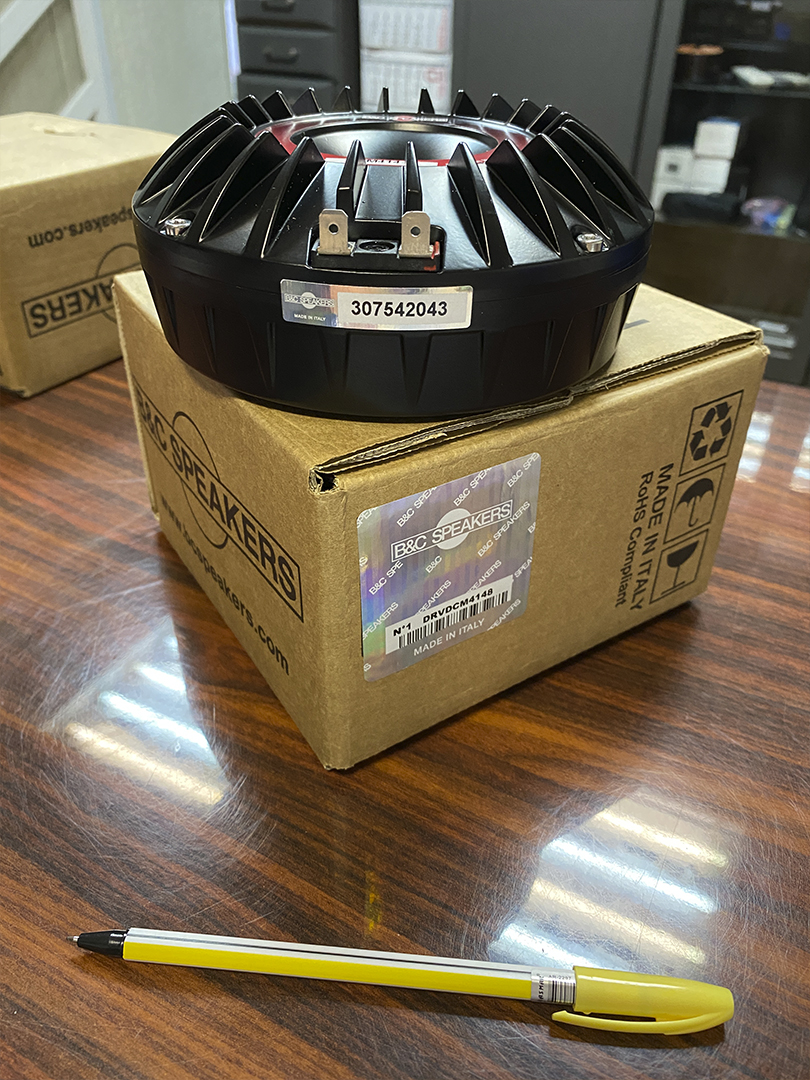

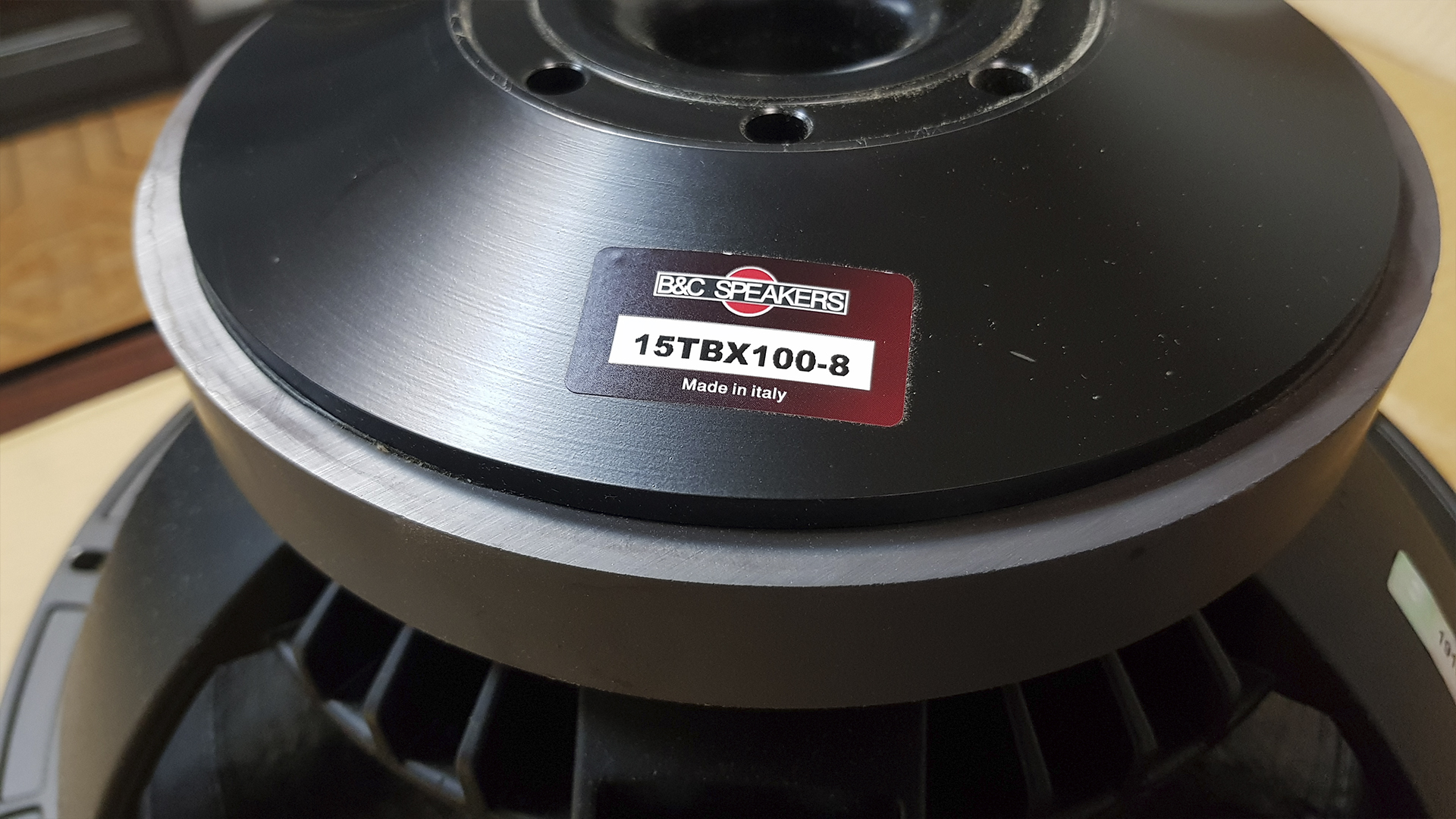

    Именно так, мне понравился дизайн этих колонок вот и решил их повторить
    Динамики использую Итальянской компании B&C Speakers
    1. ВЧ DE360
    2. СЧ DCM414
    3. 15TBX100 - 8 Ом

    Еще не определился где выполнить разделение частот, стандартно в акустике с помощью фильтров или применить кроссовер с отдельными
    усилителями на каждый динамик? Что посоветуете?
    13,784
    По умолчанию Re: Проект - 1000 Watt
    Посоветую сначала поиграться компьютерным делением, а потом, когда определишься, забецать пассив.
    И никак иначе.

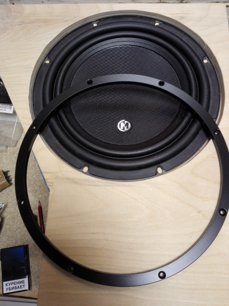

    Еще прошу помочь - не могу найти декоративные кольца 15 дюймов, вы тут люди опытные и знающие может подскажите где их искать?
    13,784
    Закажи печать из секций! Целиком и не доедет, и не каждый напечатает.
    Аватар для Llll
    24.11.2024
    Донецк
    196
