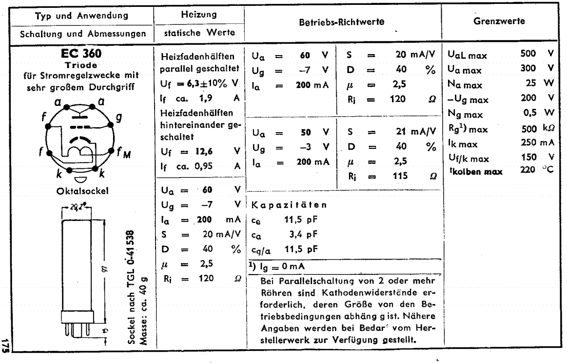

    хз, я давно как-то купил штук 40 33-х по моему светлана, уже точно не помнб, в корбках с вставками из микропорки были. Так все разгонялись в фиксе, кажется 180В давал анодное. Продал все. Еще знакомый купил у японца готовый усилок на нх и тоже самое, ему насоветовали заменить их на 18С, заменил, и тоже самое, до покраснения анода. Ну их, эти 33С, есть гораздо лучше, хот и не такие мощные, ес360
    Se EF800+EC360 - ох и намучился я с этими лампами.
    Там силовой трансформатор чуть ли не в четыре раза мощней по анодному питанию требуется для нормальной работы ламп. Да и по усилению , что то не хватало - нормальный звук был только с выхода с повышенным уровня сигнала - уровень 6 вольт.
Название:	SE EF800+EC360 -1.jpg

    Вот от этой схемы отталкивался
Название:	схема SE EF800+EC360.jpg
    Рабочая точка EC360
Название:	Рабочая точка для EC360.jpg
    Чё? Дык токовая лампа, ессно надо току +-150мА, но не плывет с фиксом. Похожа на нашу 41с, но звучит лучше.

    ЕС360 - это нежная штучка, прям как гэдээровский же дедерон(тут мусью Пилюлькин должен меня понять). Эффективно меняется на пару трёхгрошовых 6С19П. Ну или на 6С41С, тьфу на неё. А можно половинку 6С33С включить, тоже норм.
