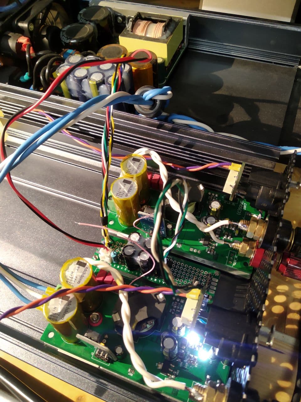

    Цитата Сообщение от Apogee Посмотреть сообщение
    Тогда получаются усилители в корпусе 12х25х5 см, например, так.
    У меня пара плат Юрия вместе с 600-Ваттным БП от Connex установлена в корпус примерно 140х220х65. Да, плат больше одной, но для Вегалаба это обычно не проблема Собственно там две платы УМ, источник питания, плата "разветвителя питания" (примерно как у Юрия, но в других габаритах), две платки аттенюаторов, плата управления (на макетке).
    На этапе отладки выглядело как-то так. Это две половинки корпуса, часть плат закреплены на одной из них, часть - на другой.

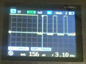

    Вы хотите сказать-обычная защита на реле вообще не пойдёт?
    Рассчитывать на ее защитные функции при аварийной ситуации (пробой ключа) не стоит.
    ---------- Сообщение добавлено 18:32 ---------- Предыдущее сообщение было 18:31 ----------
    Цитата Сообщение от Mike-Lm Посмотреть сообщение
    Я хочу сказать, что для устранения щелчков при выключении (это если они еще будут, что не факт) она не нужна.
    При штатном использовании усилителя щелчков практически нет. Они появляются при попытке сильно изменить питание. И именно при выключении.
    Типа таких:

    На 5 А между платой и конденсаторами БП. Ничего плохого звуку от них не будет. В этом месте нередко ставят резисторы 0,1-0,2 Ом. Вот предохранитель в качестве такого резистора и будет работать. А на 4Ом нагрузку и питание 40-50 Вольт предохранители срабатывают исправно. На 8 Ом можно и 3А поставить.
    Я в курсе, я с ними тоже сталкивался .
