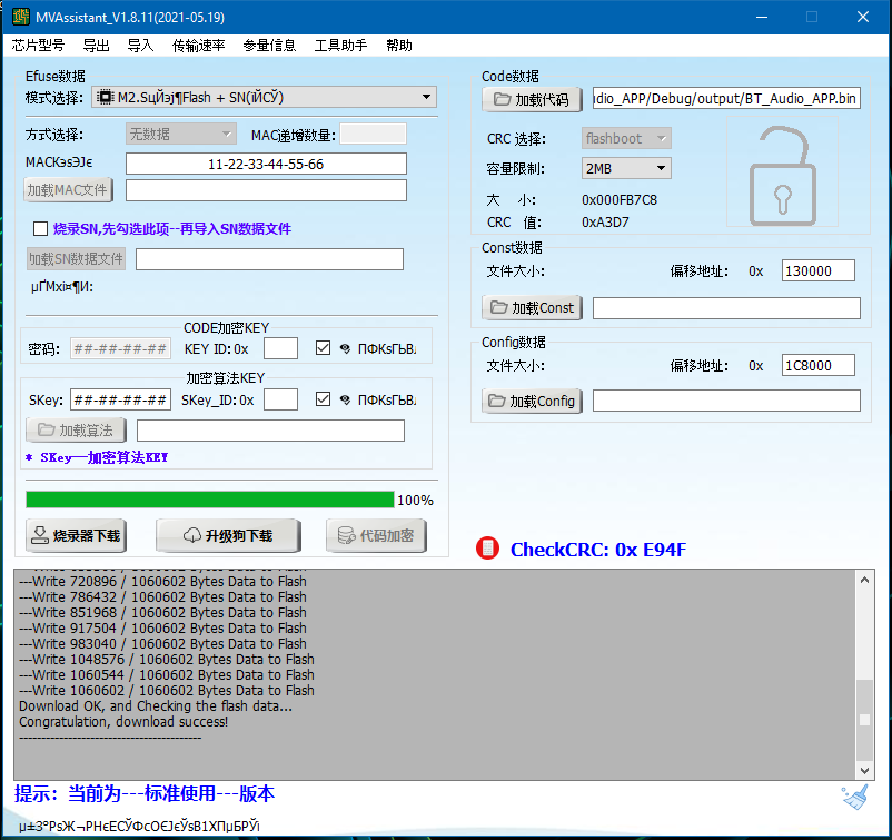

    Здравствуйте. аудио система DEXP LH-V150, не включается, горит красный светодиод. Заменил BP1048B2. родная грелась до красна. Новая не какой жизни не подает. Пишут что нужна прошивка. кто сталкивался с такой проблемой?
    02.12.2005
    Тамбов
    2,512
    По умолчанию Re: Конфигурирование аудиопроцессора BP1048B2 и аналогичных.
    Цитата Сообщение от Irkutsk Посмотреть сообщение
    DEXP LH-V150
    а не проще в сервис DEXP ?
    Привет, если пересаживал с другой DEXP LH-V150, то прошивка там есть.
    Если пустую, то получить полную прошивку от производителя вряд-ли возможно. В основном публикуют MVA, которая только часть основной.
    К тому-же, по моим поискам, прошить пустую, можно только специфичным программатором.
    Но, Ищущий да обрящет!
    Отпишитесь если что, тоже интересует прошивка этого чипа. А если будет возможность считать - вообще успех!

    Да не полная!, полная - скомпилированный бинарник из под IDE.
    Для прошивки чипов нужен спецпрогер, MV_Assistant_BP10X, IDE и чип)
    Я уже прошил пару раз удачно.
Название:	Снимок экрана (378).png
    Даже Установил IDE, скомпилировал.. Но звука не добился, нужно копать СДК. Пока что делаю девборду

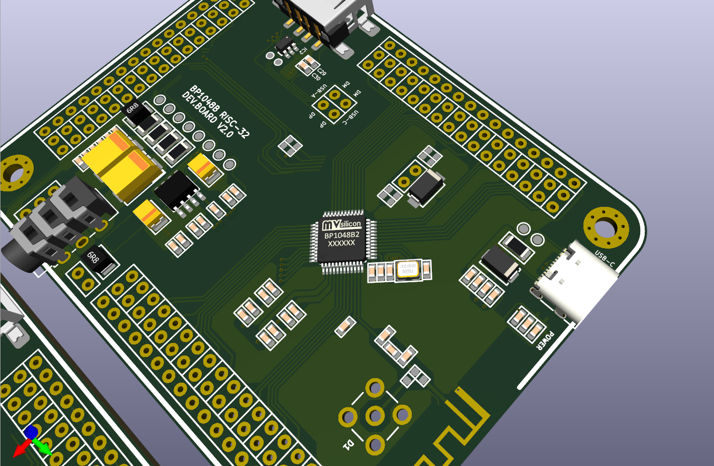

Название:	Снимок экрана (419).png
    , но чип мне не сильно интересен. Просто для галочки было интересно победить эту дичь, а так есть много других более крутых чипов.
    Если есть колупальшики, я готов дать все, софт, сдк, срисовать схему прогера, сделать снифф логик анализатором.
    По идее, его можно даже читать, по сути там проц+spi флешка сверху прямо на кристалле бутербродом, как и в других SoC.
