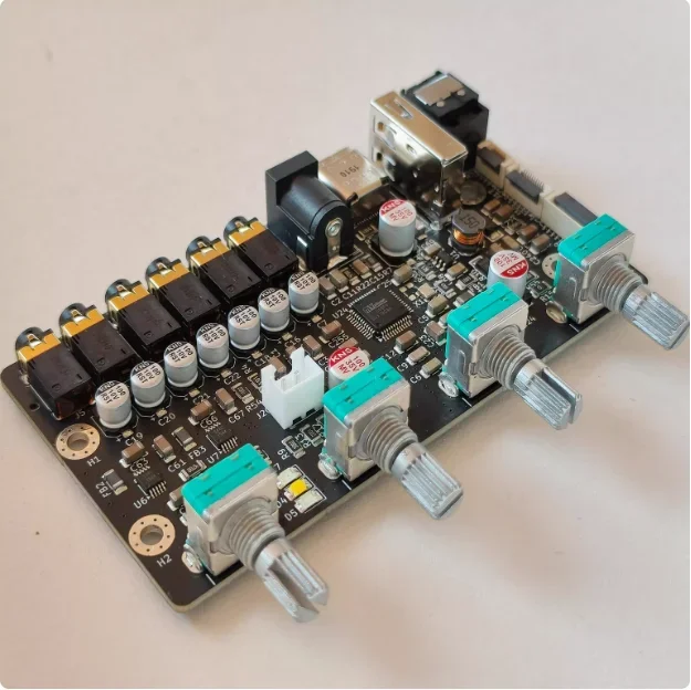

    О! А раз тут в названии темы "Аналогочных", то может подскажете по этому сабжу

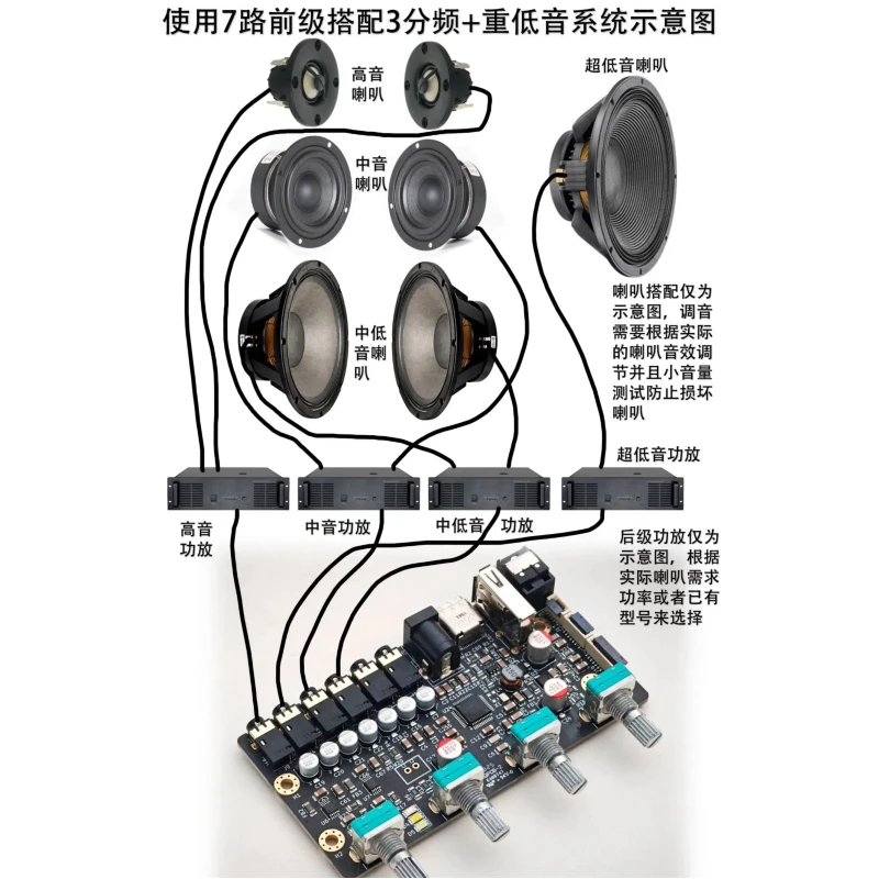

    Исходя из описания, это 7.1, с 15 сегментным эквалайзером, с возможностью фильтрации полосовой и даже обещают, что может в 3х полоску + саб
    Я так полагаю, задержек там между каналов вряд ли есть? А какой-нибудь цифровход у этого девайса имеется, ну чтобы к телеку подцепить, например? А цифровыходы для организации для 3х полоски на вшених ЦАПах... ну хотя бы 2х полоски, а НЧ на встроенных ЦАП? У всяких там ADAU есть сигмастудия, а тут, я так понимаю, ACPWorkbench - там какие-то дополнительные приблуды для подключения проги к процессору нужны, как это в случае с ADAU через какой-то там "программатор"?
