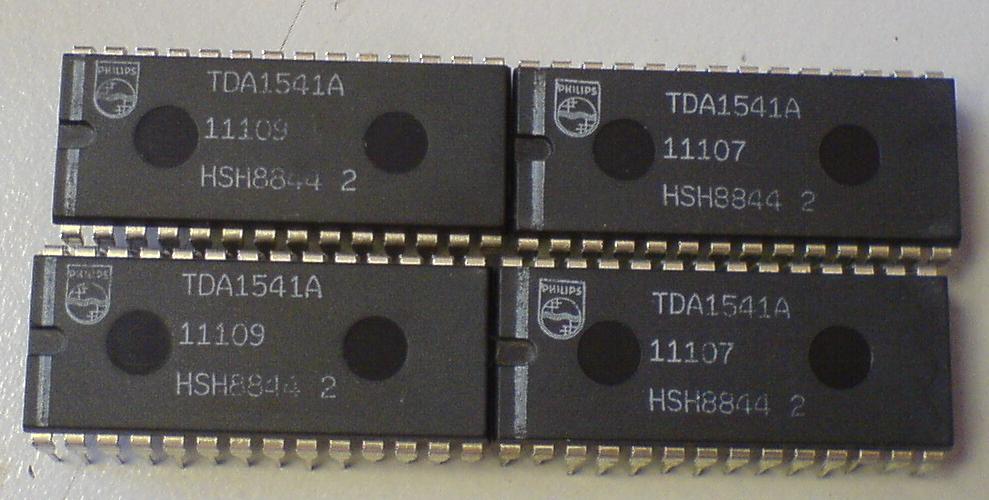

    кажется тут уже спрашивали, по hFE вписьіваются в допуски на группу. оригинал?
    (фотика нету - сканировал )
    таки спрашивали: https://forum.vegalab.ru/showpost.ph...&postcount=758 но както безрезультатно...

    По умолчанию Re: Фуфло?
    Вроде похоже на оригинал, особенно слева.

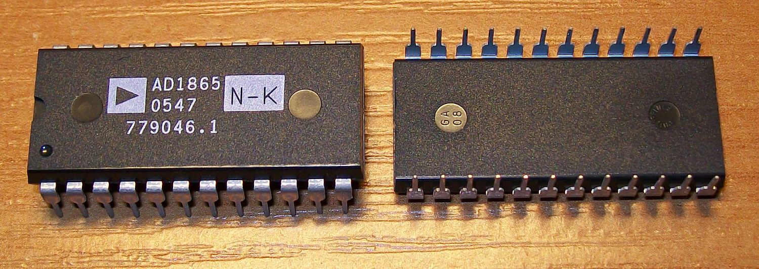

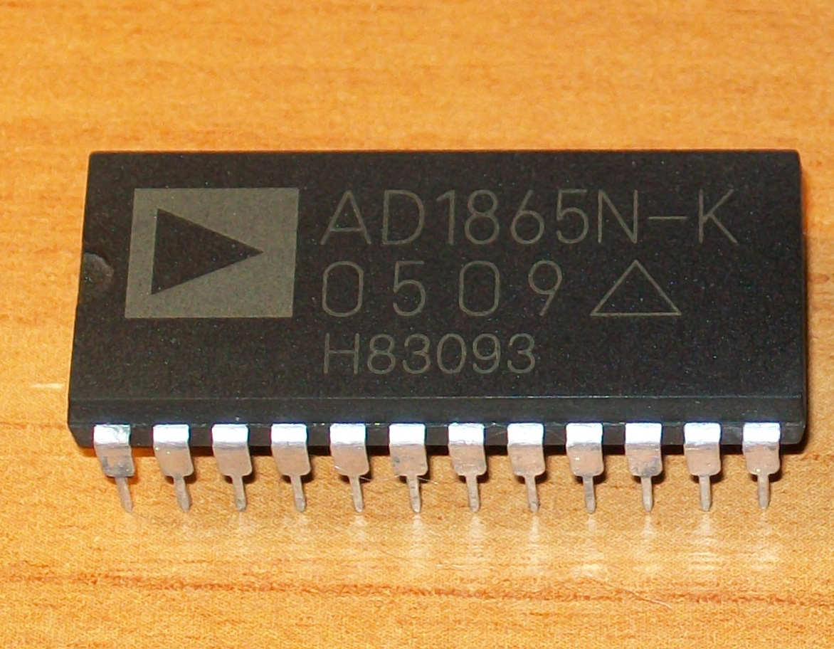

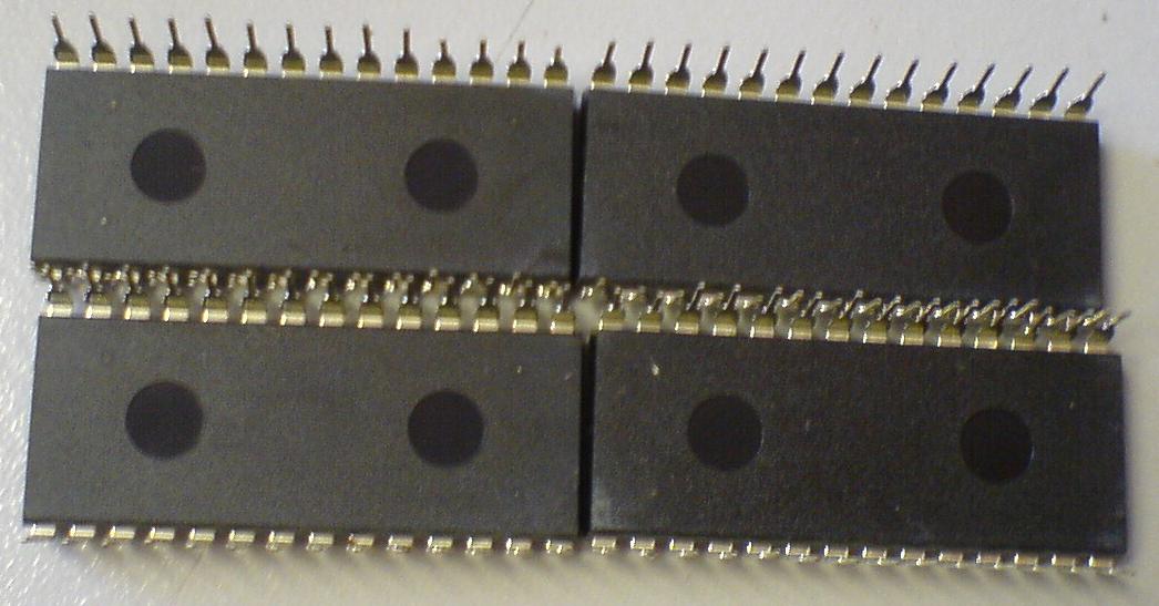

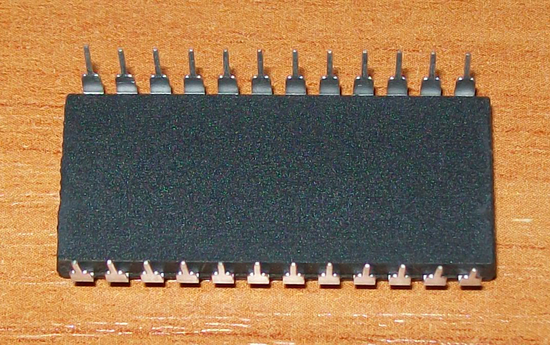

    По просьбе трудящихся выкладываю фотки оригинальных AD и китайских поделок AD1865N-K разных годов изготовления.
    На что обратить внимание:
    1) на брюшке отсутствует страна производитель;
    2) нет следов от процесса формовки выводов(на широкой части вывода). Сами выводы имеют кое где неравномерное покрытие;
    3) на вид используется другой пластик корпуса, нежели в оригинале.
    Сами микросхемы вполне работоспособны.
    При отсутствии специализированных приборов, сравнивать можно на слух. Китайские проигрывают в качестве звучания. Но при этом нужны заведомые оригиналы для сравнения.
    Разницы в звучании поделок в зависимости от их года изготовления - практически нет.
    P.S. На правой крайней фотографии - оригиналы от ANALOG DEVICES.
    спасиб, мне тоже кажется что левьіе больше похожи на оригинал.

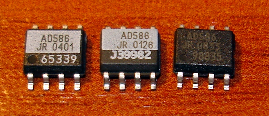

    75
    пришли с интернет магазина ad586jr
    все разные, вот меня и терзают сомнения, то ли разные партии могут так отличаться, то ли тут где-то фуфел..
    знающие люди, проясните ситуацию плиз
    Предположу что все три левые.
    >> From: Dmitry V. Andronnikov
    >> Здравствуйте, Александр.
    >>>> Вы мне не подскажете по вопросу оригинальности компонентов, купил ad586, все разные...
    >>>> вот сомневаюсь стоит ли их ставить...
    >>Встречал все три вида, как у Вас на фотографии - они все оригинальные.
    Думаю вопрос исчерпан, все оригиналы

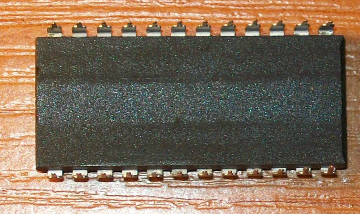

    SAMARA
    13

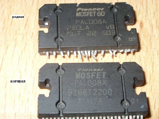

    По умолчанию PAL008A- осторожно подделка!
    Жестоко обманулся с данным типом микросхем, покупал сразу 5 штук.
    У подделки, нога 27 mute, звонится на массовы ноги, а у правильных нет.
    На картинке, первая и вторая - точно оригинал. Таких как третья, не видел (что не означает, что это левак ).
