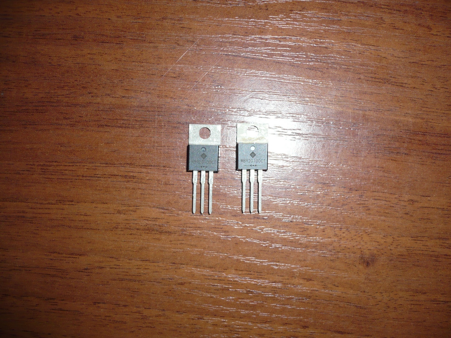

    Скажите,а эти диоды полный левак,или нет?Значек какой-то интересный.
  12. #471
    Частый гость Аватар для Сергей
    30.01.2006
    г.Уфа
    184
    По умолчанию Re: Фуфло?
    вот фото

    Такие диоды выпускает добрый десяток производителей и значки у всех разные.
    Я это знаю.Меня интересует-кто производитель этих диодов?и не левак ли они?
  15. #474
    20.02.2007
    Россия, Пермь
    1,274
    Сергей, ты набери модель диодов в гугле и посмотри датащиты которые он тебе найдёт, высокая вероятность что найдёшь датащит с таким логотипом. Я всегда так делаю когда неизвестный логотип попадается.

    184
    Улыбка Re: Фуфло?
    Точно.Оказались diodes.corporeisn

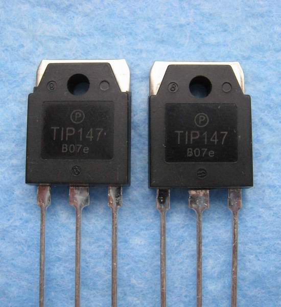

    фуфловые TIPы
