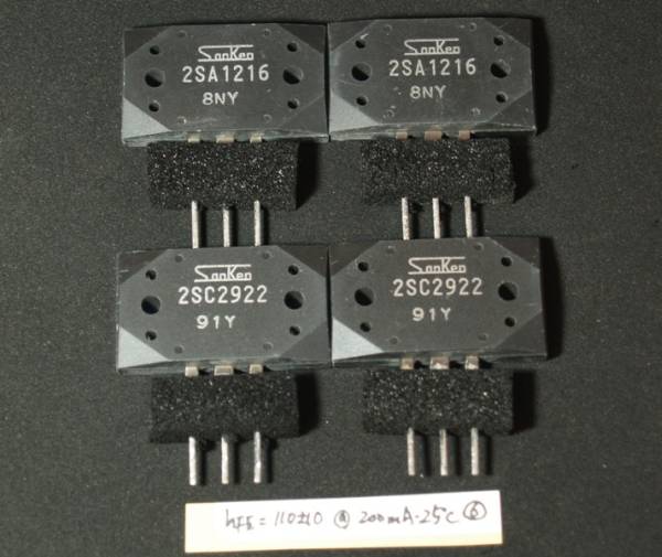

    Прислали транзисторы, кто что скажет
    Взвесить.
    Одинаковый номер партии у транзисторов разной проводимости? Случайно совпало , или другого номера под рукой не было?
    Сомммммнительно это.....
    кто что скажет
    Приехали такие-же с немцев. С такой же маркировкой. Долго таращился на твои и мои - отличий не нашел. Пока при беглом тесте в параметры укладываюся.
    Да уж. Но мало ли, вдруг на одной неделе выпущены. Или это не дата?
    Эти точно настоящие.

    По умолчанию Re: Фуфло?
    смотри принт самих золотых букв, скан 1200 дпай уже хорошо видно - у панаса он с очень острыми пиками, почти как шипики - а жамикон итп ширпотреб-печать, имеют круглые или восьмигранные контуры на краях букв
    Благодарю за подсказку! Видимо всё-таки настоящие, хотя уверен не на 100%.

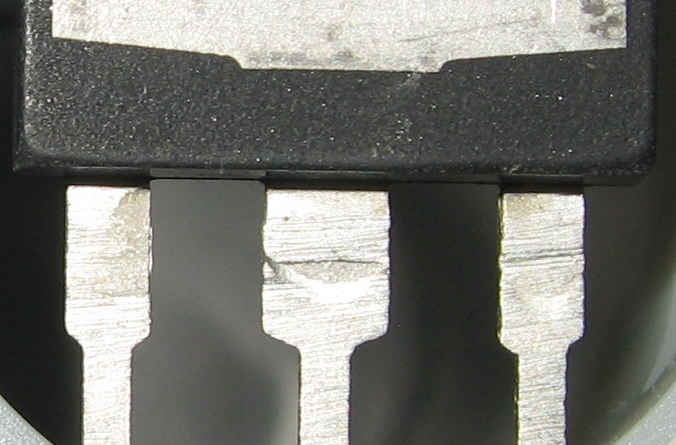

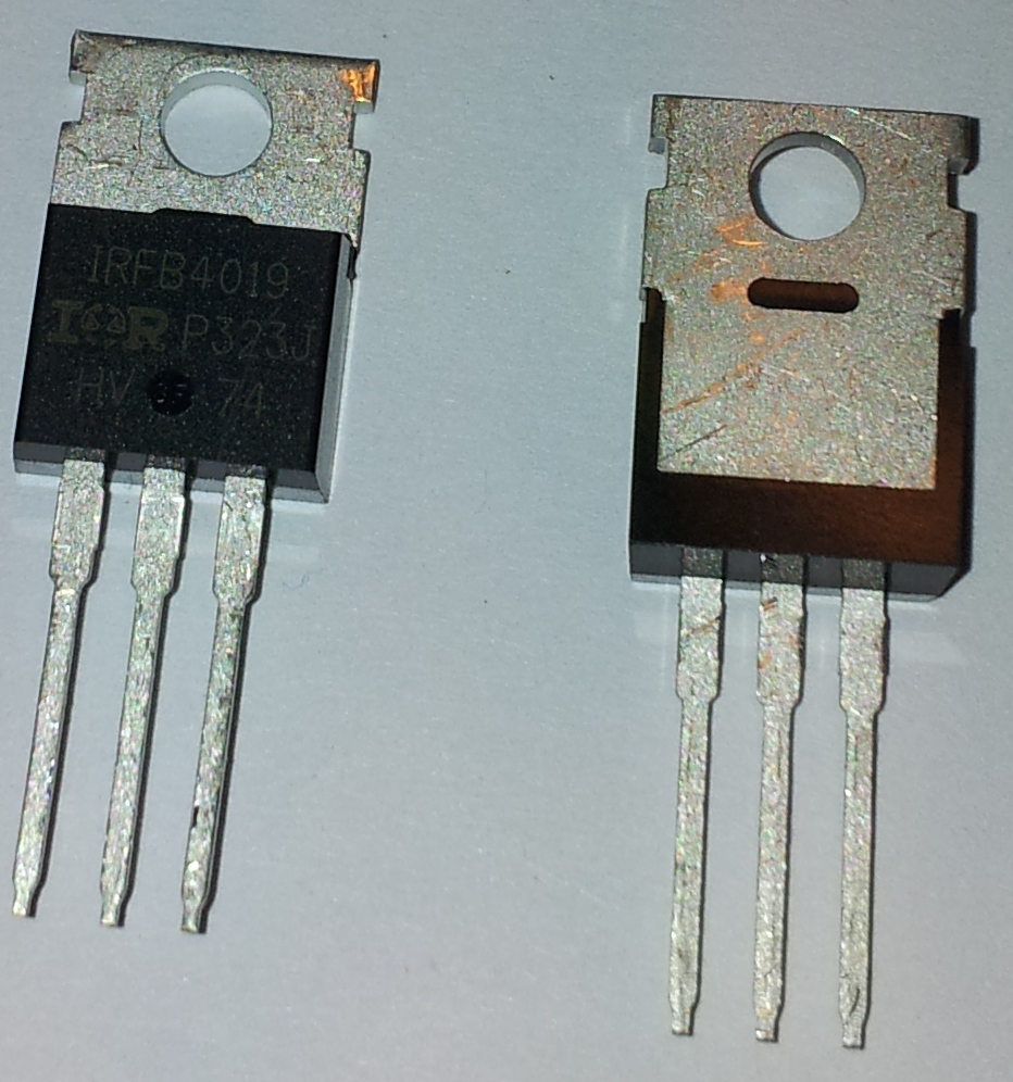

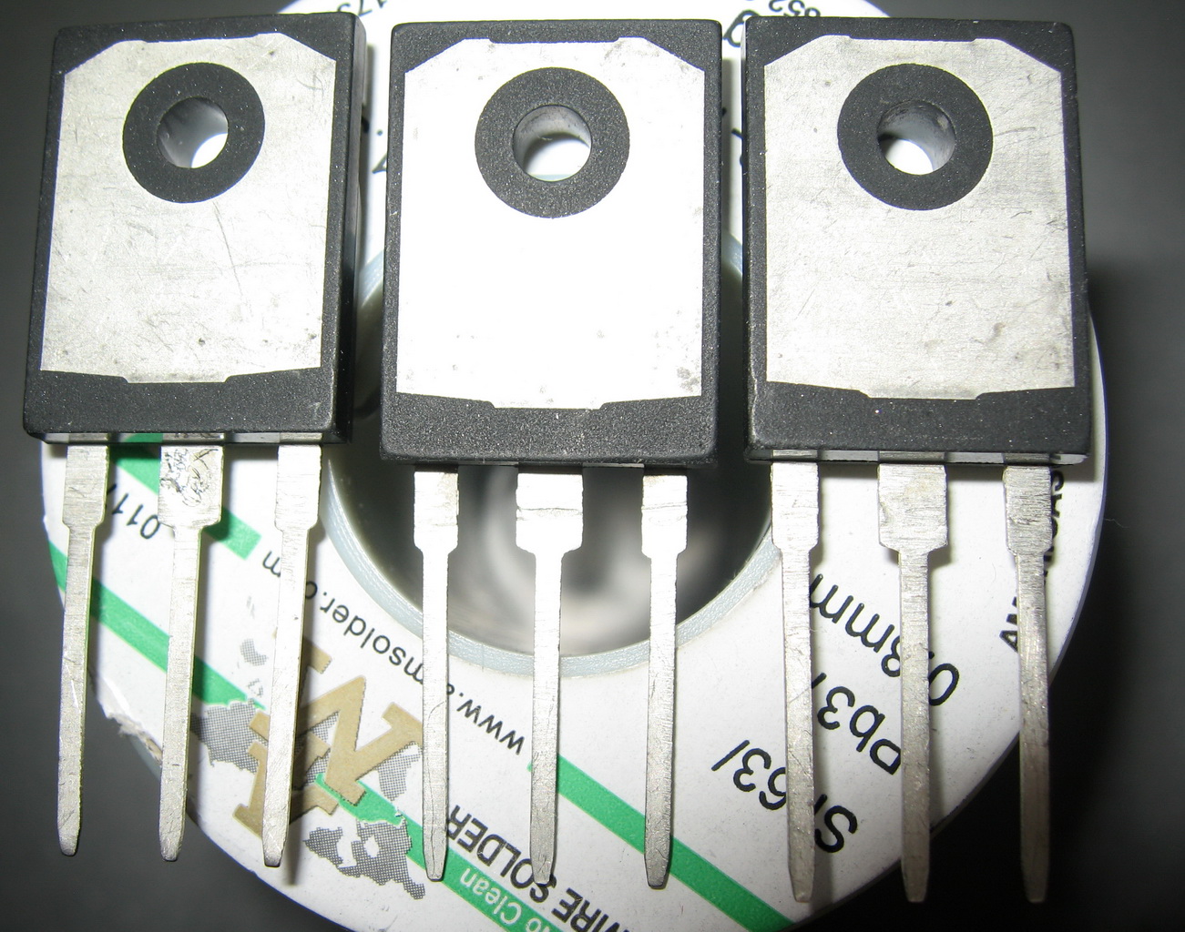

    Таки китай не дремлет и с опережающей оперативность предлагает рынку потенциально востребованные железки.
    Стоило аудио-общественности обратить внимание на "depletion mode" MOSFET-ы, как вот оно - пожалуйста.

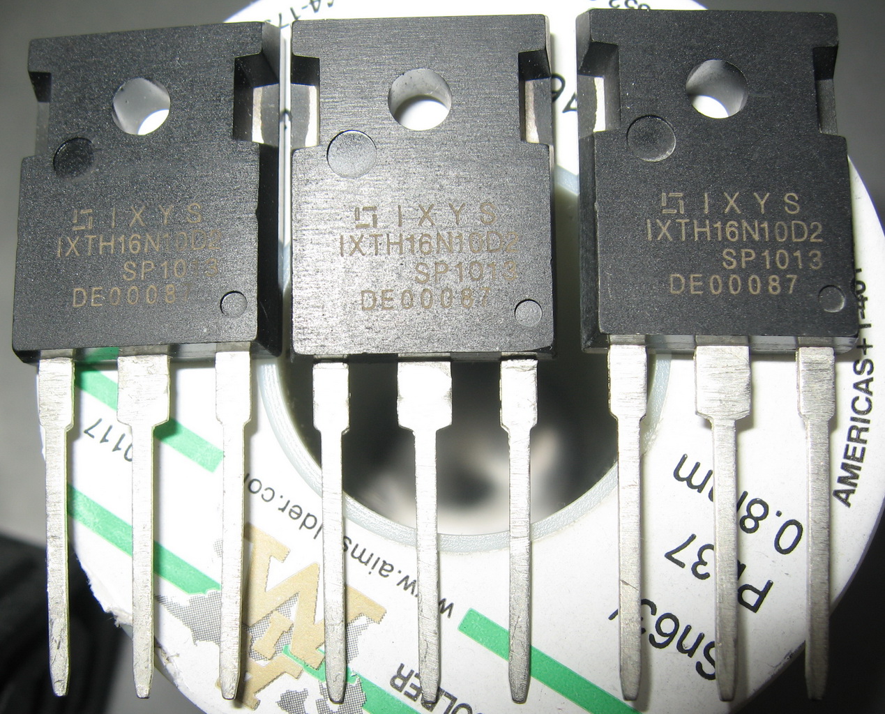

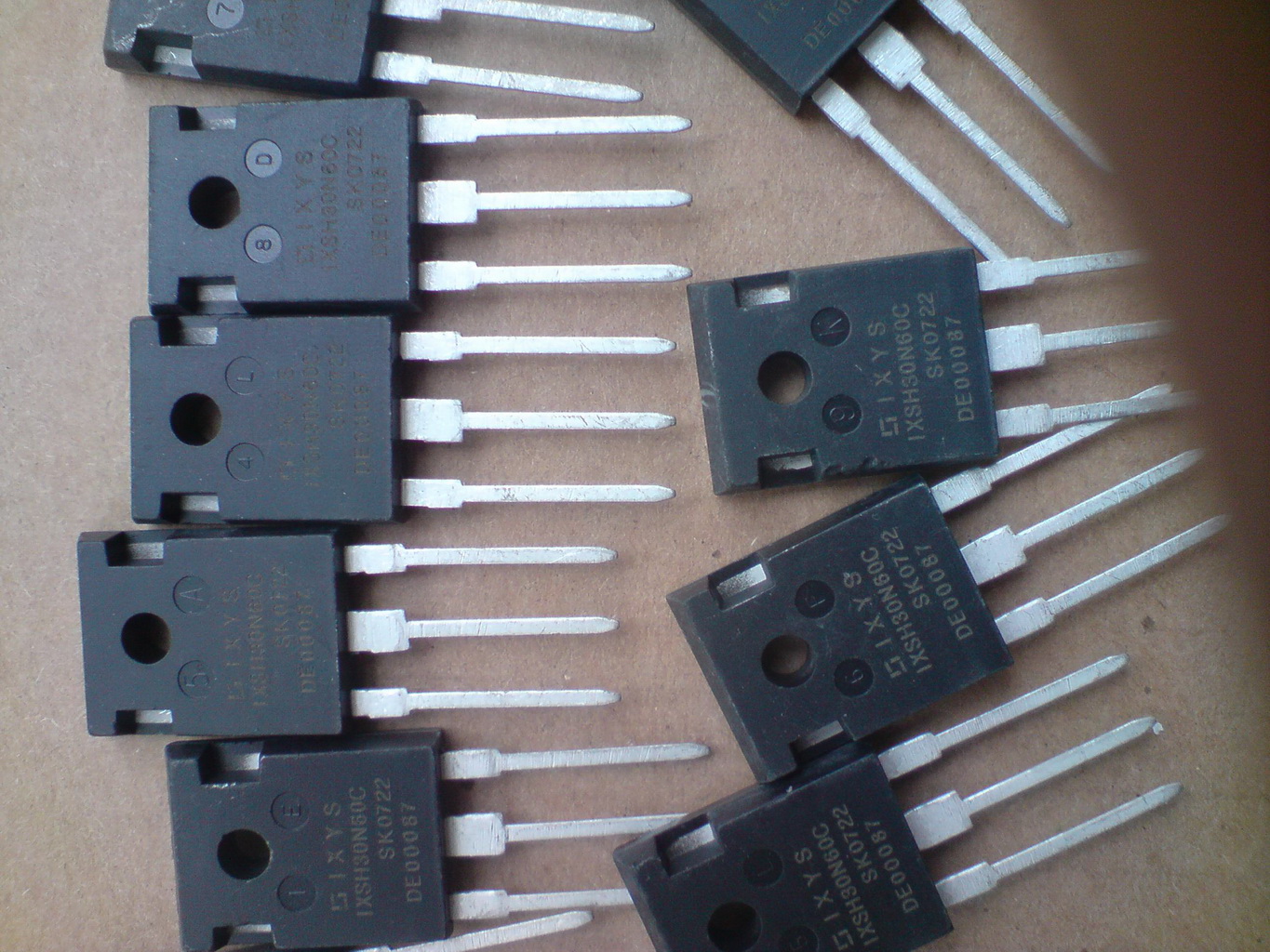

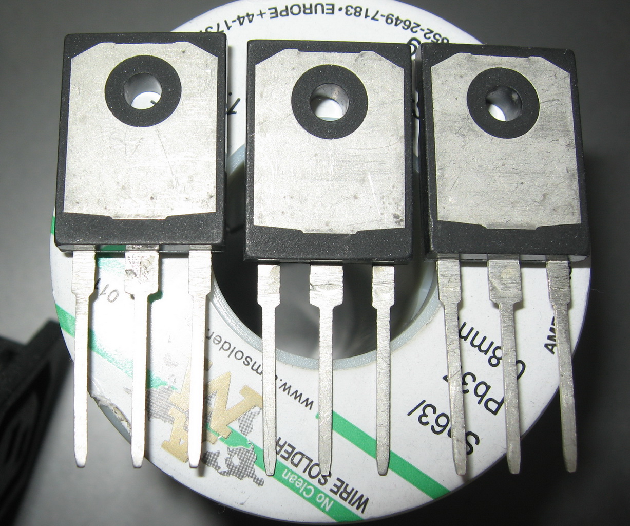

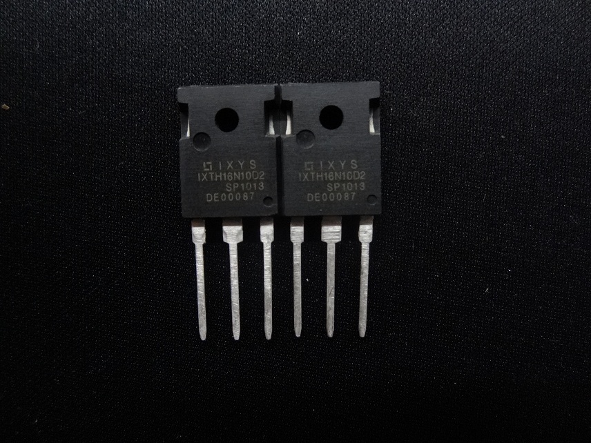

    IXTH16N10D2 - такого явного и наглого фейка я давно не держал в руках.
    Корпуса оригинальные - формой и размерами соответствуют изделиям от IXYS. Возможно в качестве полуфабриката использовались транзисторы от ST, у них вроде есть похожая "упаковка". Лицевая сторона грубо, со сколами отшлифована, новая маркировка нанесена лазером. Тыльная часть тоже непонятно зачем шлифована или пескоструена. Ноги у основания корпуса переварены на новые. Видимо полуфабрикатом послужило что-то б/у-шное. Следы от зачистки мест сварки, покрыты наверное "жидким оловом". Не луженые точно.
    По измерениям, внутри обычные "нормально закрытые" мосфеты, по емкостям затвора что-то типа IRFP260.
    Этот "фуфел" продается на "али" и на "ебеях", у продавцов с хорошим рейтингом. Два первых фото оттуда.
    Думаю, сейчас стОит проявлять осторожность при покупке BSP129 и аналогичных.

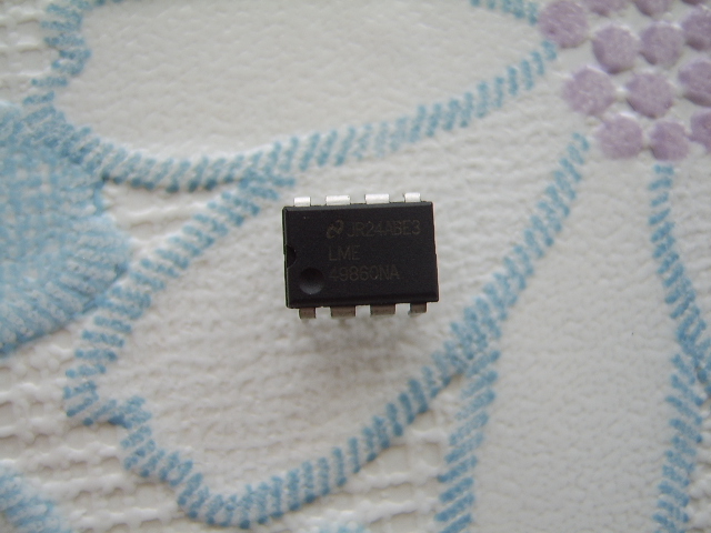

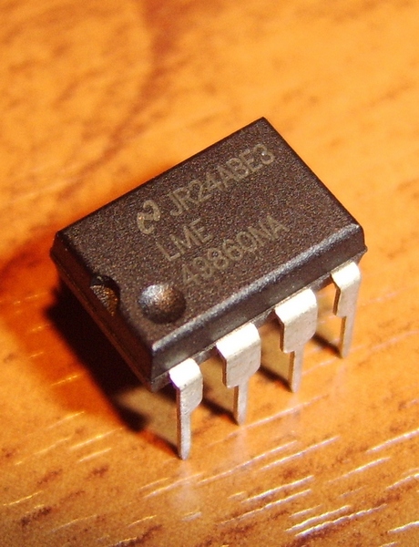

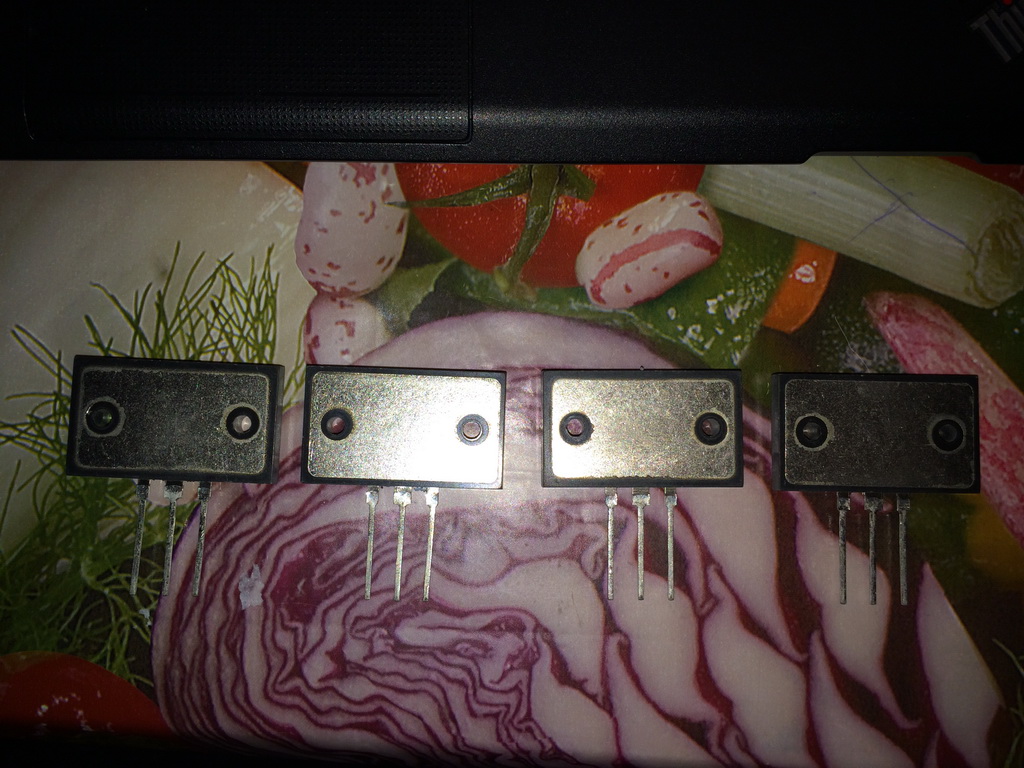

    Натур продукт?

    Цитата Сообщение от Сергей.М. Посмотреть сообщение
    Натур продукт?
    Скорее да, чем нет
