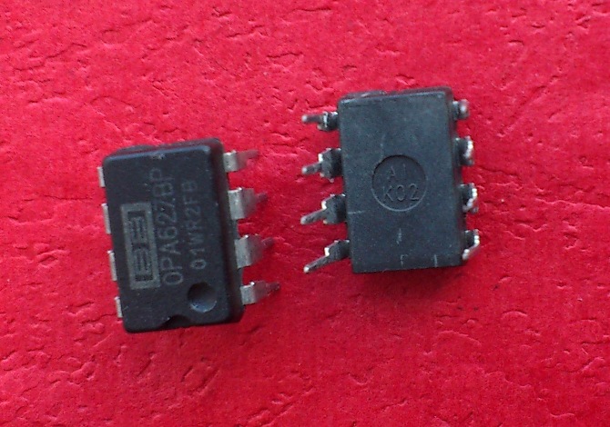

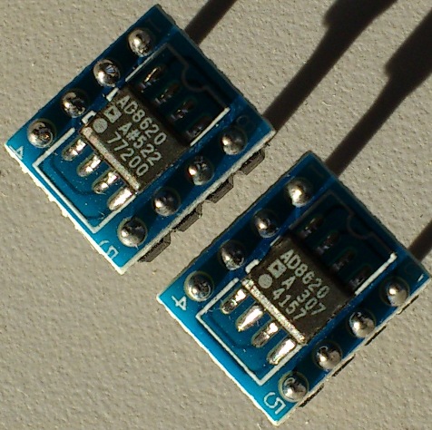

    Спрошу ка и я. Всяких измерителей и прочих приспособ нет, кто что скажет по этим ОУ:
    ора627
Название:	OPA627BP Ch (2).jpg

    АD8620

    По умолчанию Re: Фуфло?
    Вроде всё в пределах нормы по маркировке и качеству исполнения. (Кроме последнего - их я не знаю вообще и посему не могу предполагать какая должна быть маркировка.)

    На пятой ноге оригинала выход усилителя напряжения (для компенсирующего конденсатора) и должен быть сигнал равный КУ опера.
    ...ладно, на макетке бум проверять.
    В общем все в порядке. Опера настоящие.

    Ulis, посмотрел свои 744, пришедшие с Farnell - выглядят так же.

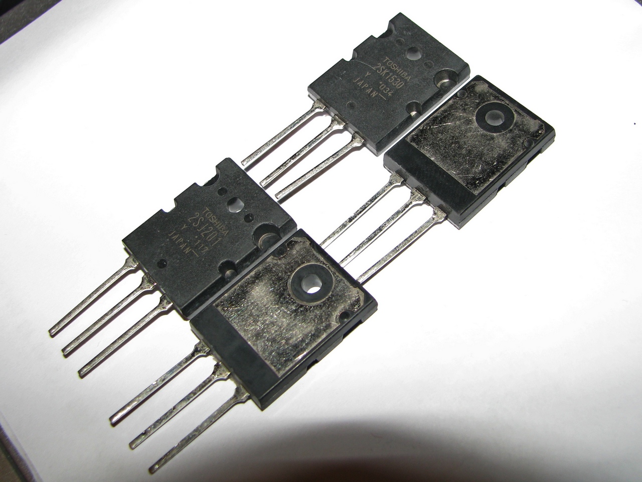

    Энд снова Ми! ))
    Вот - интересует настоящесть!
    Померяю конечно, но после праздников получится. А предлагают сейчас.
  13. #2692
    Частый гость Аватар для ZeReX
    11.02.2007
    213
    По фото криминала не вижу.
    +1
    Задница, ноги, бюст - вроде все на месте.
    Явного криминала нет.

    Я вообще ориентируюсь на такую подошву как на фото.
    Она не должна быть как двумя постами выше, а быть именно такой с фактурой как у слюды.
  17. #2696
    29.01.2007
    2,811
    Я их уже выкупил и проверил - все ОК.

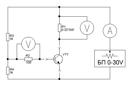

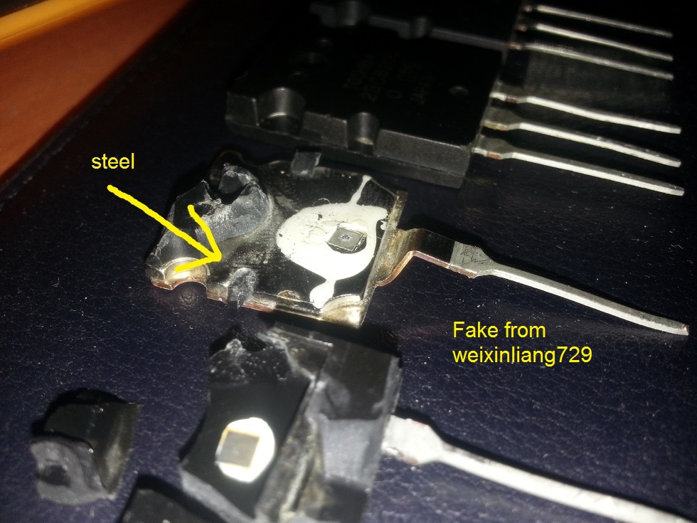

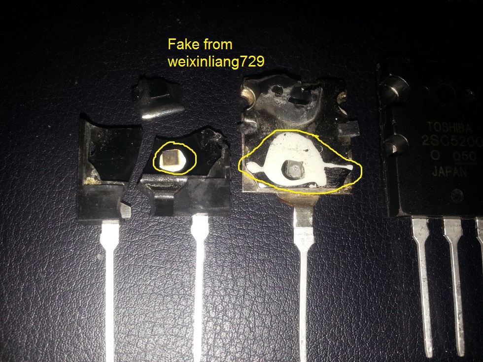

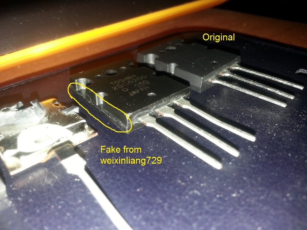

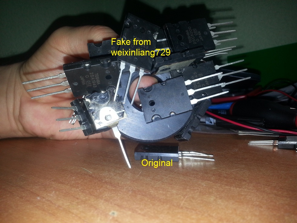

    Начну по порядку, заказал я 10 пар транзисторов у weixinliang729
    На Ебае 10 Pair of 2SA1943 + 2SC5200 Original Toshiba AMP Transistor
    начал
    заниматься отбором транзисторов.
    схема подключения следующая
ID:	199966 Блок питания 0-30 Вольт 5 Ампер (транзистор на радиатор)
    Сижу проверяю, записываю показания, общий ток схемы составляет порядка 1.1-1.6 ампер.
    Все хорошо, на удивление даже разбег по характеристикам минимальный.
    потом думаю: проверю я наверное на ток транзисторы, взял я старый транзистор 5200 из своих запасов для пробы, чтоб не напортачить чего с новыми транзисторами из одной партии.
    И начинаю с напряжения 15 вольт так как при замерах, ток соответственно такой же как и писал выше, и начал накручивать по немного питание дошел до 30 вольт и тока 4.5 ампера, потом рывками 0-30 подраконил, все норм, взял еще один старый транзистор на всякий случай и проделал тоже самое, все ОК
    И тут настала очередь новых, подмечу Original Toshiba AMP Transistor
    ну и опять подаю 15 вольт, вроде как все в норме начинаю добавлять
    ток растет напряжение тоже и тут вдруг ток начинает падать, я еще ему напряжения ток начинает набираться и опять падает, я еще ему накрутил и при достижении 1.8 А пробой как так? транзистор то насчитан на 15А
    не понял думаю, взял следующий транзистор и та же самая картина горит не доходя до 1.8ампера.
    ну понятно все думаю с этими транзисторами.

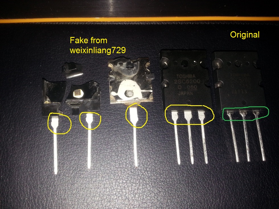

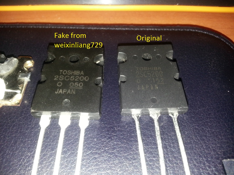

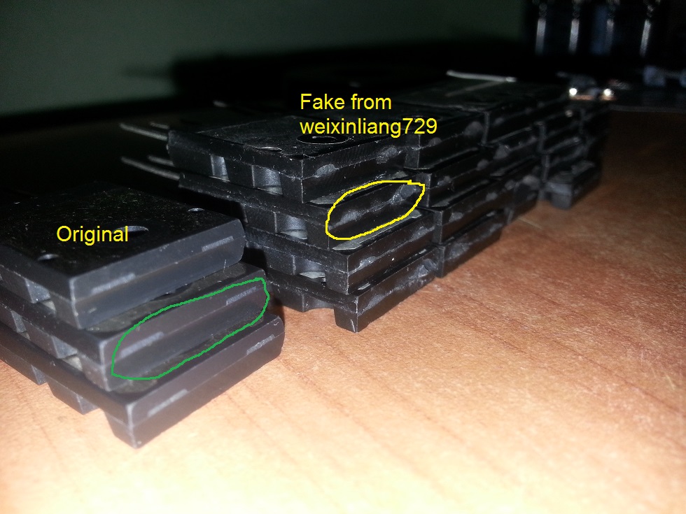

    И небольшой фото отчет
ID:	199970 Нажмите на изображение для увеличения.
ID:	199976отливка впечетляет
ID:	199969 еще больше впечатляет размеры кристала, и аккуратность заливки силикона
ID:	199975 ну у как писали здесь в начале ветки первый признак сужения ножек
ID:	199974 Нажмите на изображение для увеличения.
ID:	199973 А это еще что за кусок железа???
    Вот так вот кинули меня китайсы.
    валяется у меня фейковый 2sc3281 и тот силиконом залитый держит до 5 имеющихся у меня ампер

    А на картинке у weixinliang729 оригиналы
    Николай, так отправь ему картинки вместе с надписЯми.
