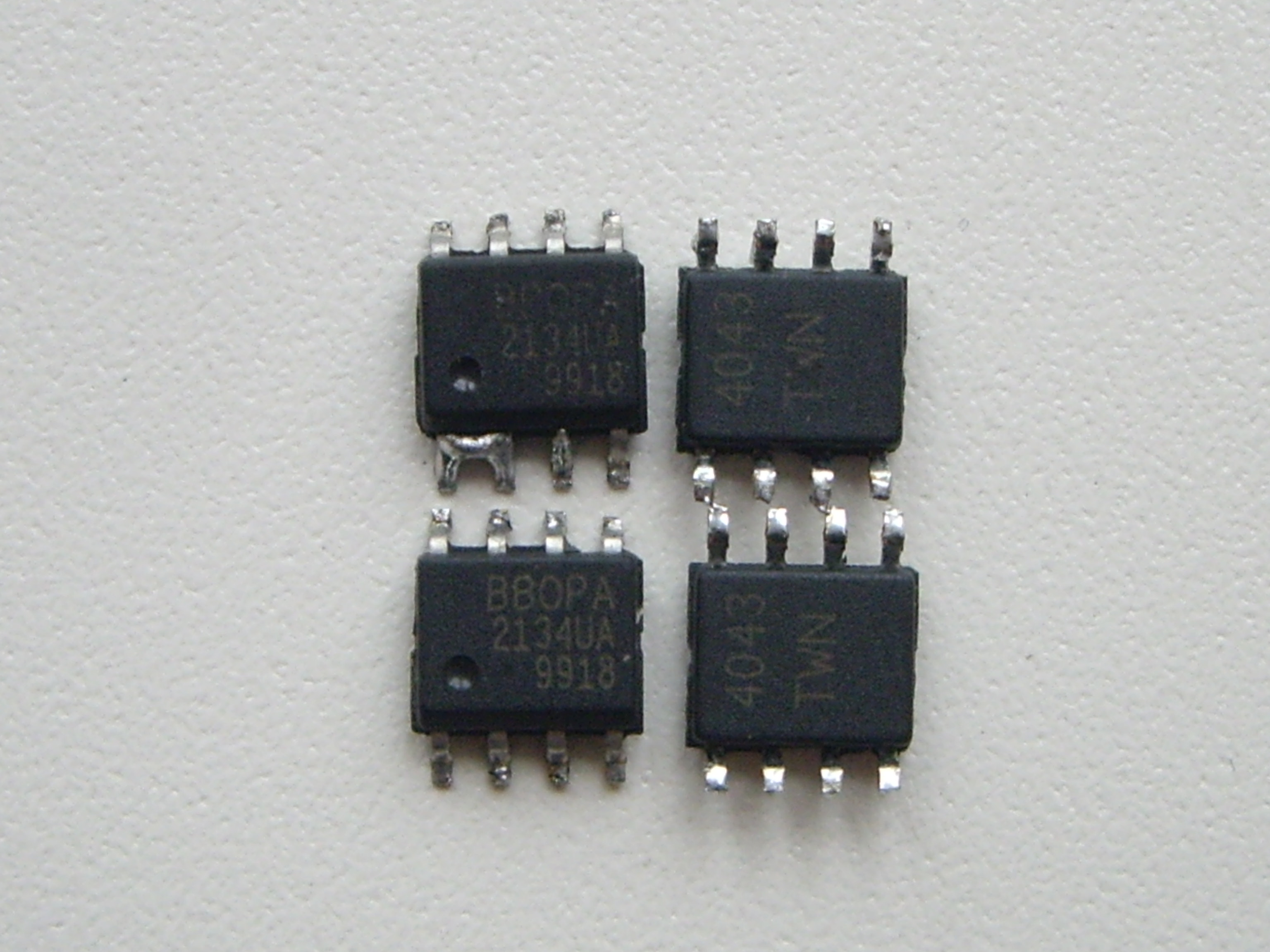

    В звуковой карте заменил выходной 4556 на OPA2134UA,на слух лучше не стало и даже как-бы не хуже. Вот и подумалось,не нервался-ли на подделку,брал в местном магазине но выглядят в точности как тут- http://www.ebay.com/itm/11-PCS-OPA21...item3cc4b29e2f
    На корпусе нет никакого ключа,только нечто похожее на точку выполненую как и маркировка лазером.

    http://www.voltmaster-samara.ru/search/?q=opa2134 а в мск он вообще 65р - врятли подделка - есть скан вольмасровского 2134, маркировка темная и резаная (не краска) хотя после спирта маркировка светло-рыжая, точка выполнена пустым кольцом, в ней горизонтально скобка с полукругом или вторая точка

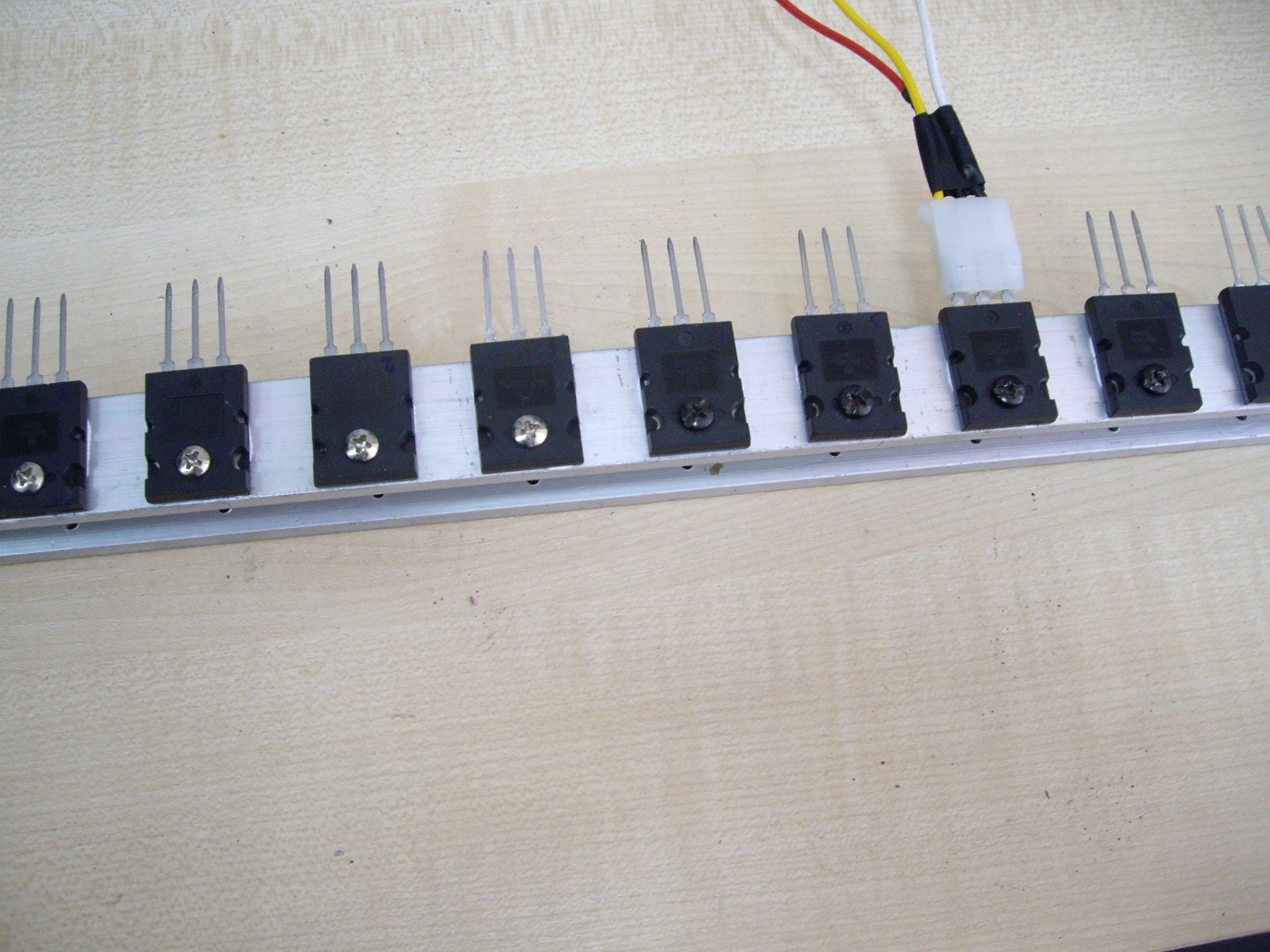

    настоящие
    С буквой М слева - фуфло. Справа - похож на настоящий на первый взгляд, если поверить, что он завалялся с 2001 года. Лично я в "старые запасы" и "другие заводы" не верю.
    Без Pb-free не выпускают года с 2008 - тогда появилась буква G и другие изменения в маркировке. Настоящие выглядят так -
    http://shop2.hifidiy.net/index.php?m...products_id=67

    Моторолла стала ONSemi с 2001 года, так чта .....
    уменя есть такие MJL21193 - тоже их нулевых. Апбсолютно нормальные.
    ...но соглашусь с OLZ в том, что с G (Pb-free) было бы надежнее.
    полазал по сайту Онсемишников - они перевели освинцованных в "Последние поставки", хотя ещё в прошлом годе были Эктив - точно помню.

    С начала 1999-го. На diyaudiо.cоm читал ответ менагеров онсеми на запрос любопытных товарищей - менагеры говорят, что уже с конца 98-го перестали маркировать буквой М, еще год-полтора продавали остатки. Понятно, что по разным складам еще лежало пару лет. Но в то, что где-то могут продаваться типа старые запасы, уже не верится никак. Такие транзисторы не выпускаются миллионными тиражами в год и на складах магазинов они не лежат тысячами, их уже давно припаяли или перемаркировали или утилизировали...
    Если говорить именно о 2SC3281, тошиба их перестала производить в 99-м, пока их немножко переделали, пока начали производить/маркировать, уже точно был год 2000-й - 2001-й, т.е., буквы М уже не должно было быть.

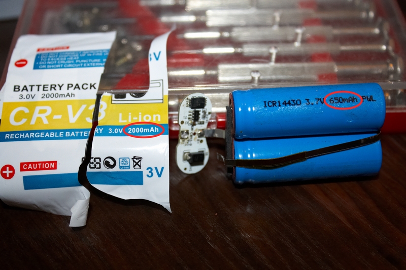

    Собственно, no comments. Брал у китайцев на e-bay за 5 копеек вместе с зарядником в фотик младшему детенышу.. ну, следовало ожидать, полтора раза разницы.
    Засада в том, что оно оказалось одноразовое - заряжаться отказывается. Схемы контроллера ни у кого нет, а то не гуглится что-то? Чисто для интереса, вряд ли ковырять и чинить буду.

    литий правда в наличии ? может она как Ni станет заряжатся - только Ni там два варианта, с разными режимами зарядки...

    Знаком только с аккумуляторами 18650, но эти похожи. Судя по напряжению, аккумулятор таки литиевый. Платка - скорее всего для защиты от КЗ, пере- заряда и разряда. Заряжаются такие, по идее, зарядкой, которая должна выдавать 4,2В, та сколько выдает без нагрузки?
    А сам факт - дикость... Ладно емкость не та, так еще и напряжение...

    ...OPA2134UA,...
    Вот эти выдирал из оригинального яповского денона
    В самом деле "М" смущала
    Померил бету при Ik 1-3-5А, на несколько раз(на общем радиаторе, практически одинаковая температура получается) разбег не превысил 7%.
ID:	165077 Течи при 320В(выше не пробовал, источника нету) не дал ни один. Если и подделки, то качество весьма на уровне.
    Вот например у меня старые запасы (достались за рупь ведро )
ID:	165078 от братьев-болгар, ничего, работают.

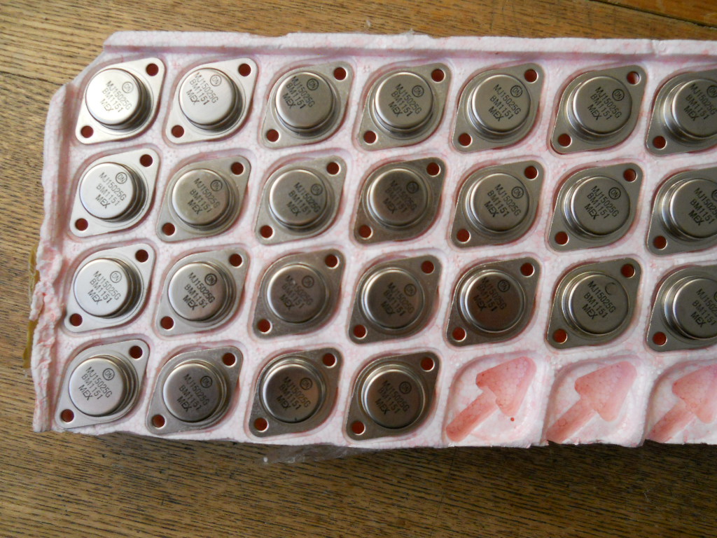

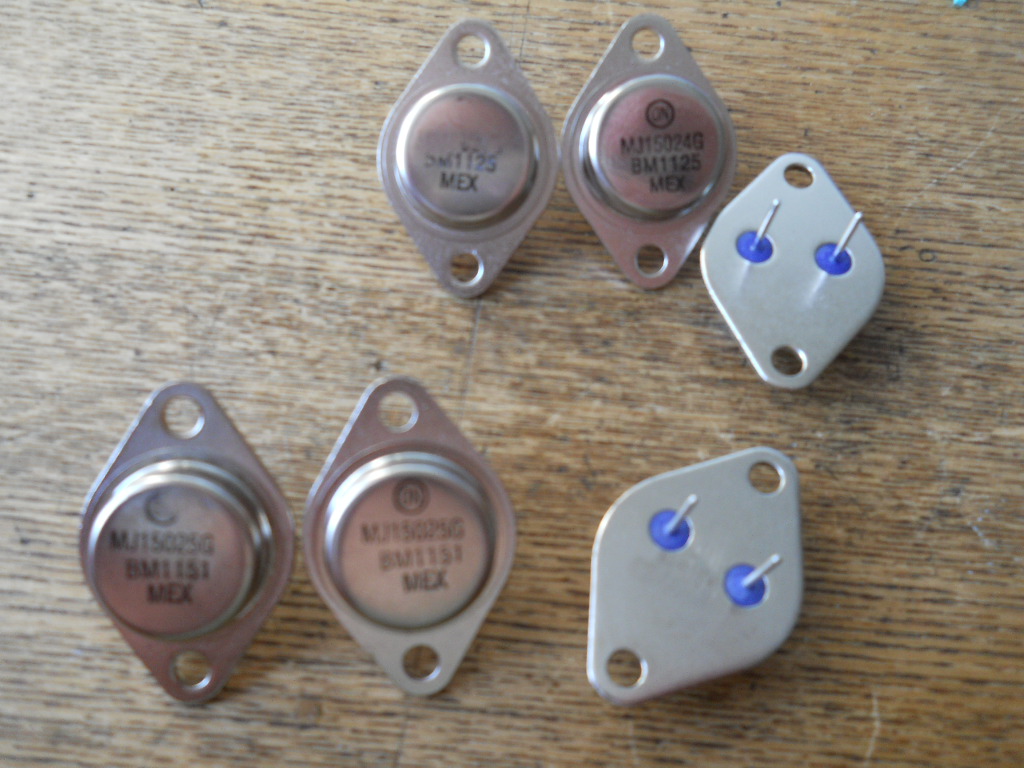

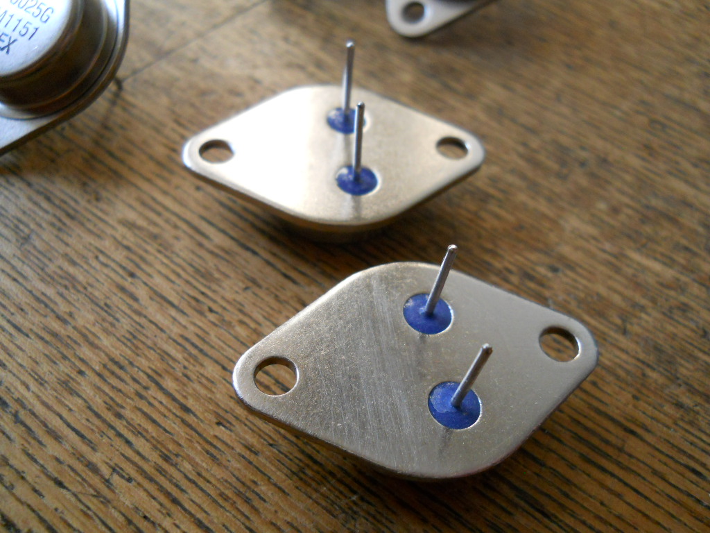

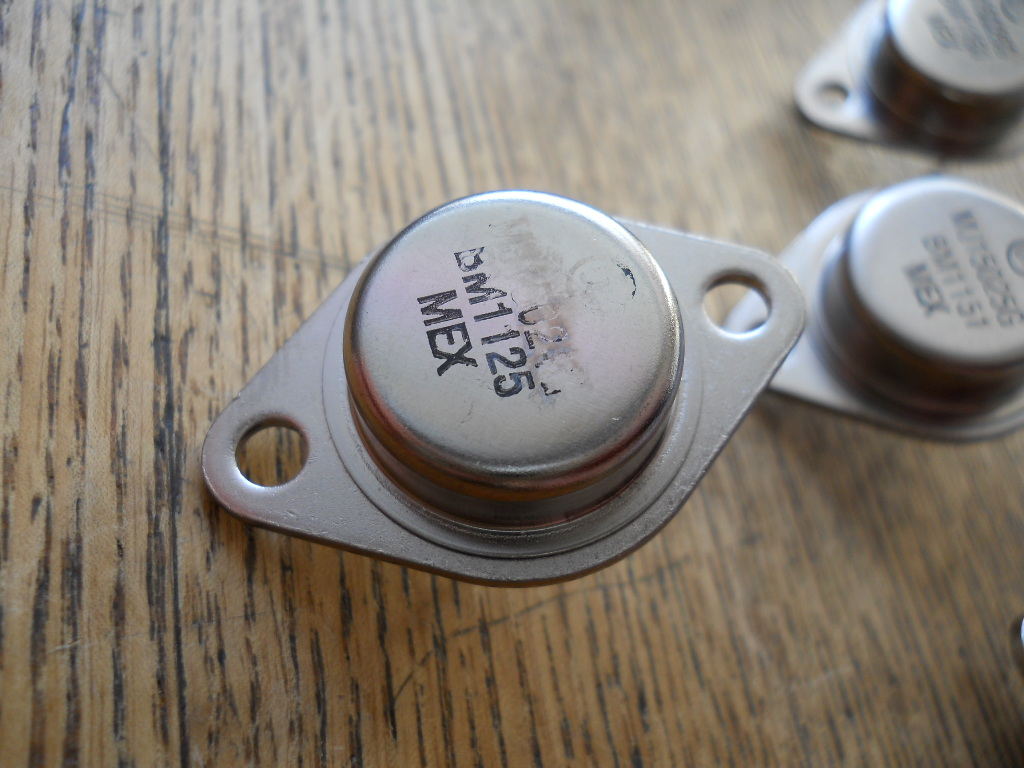

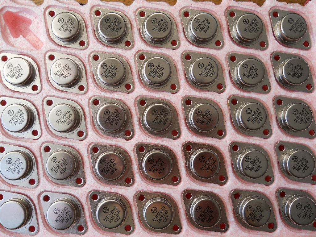

    Господа, пришла крупная партий MJ15024G MJ15025G из icshop.ru Вызывают сомнения транзисторы. Маркировка стирается ацетоном. MJ15025G снизу слегка царапаные или шкуреные. Фото прилагаю, заранее благодарен за ваши ответы. Нажмите на изображение для увеличения.

    По тем немногим фрагментам, где изображение более-менее резкое, можно сказать, что транзисторы настоящие. Сделай фото еще раз, только нормально, и большего количества транзисторов.

    Прозвонил, промерял гемотерию, сунул в стенд с прибором П222. Вроде бы всё как положено

    По умолчанию Re: Фуфло?
    Да, нормальные. Кстати, у меня 15025 той же даты изготовления - 1151 , кристалл сделан в Малайзии.
