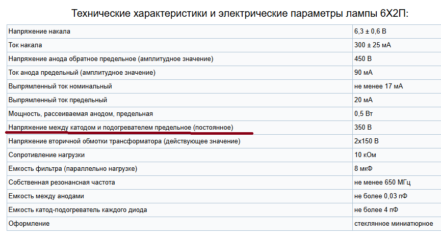

    Не возникнет ли между подогревателем и катодом опасного напряжения?

    Лампа 6Х2П
    Эти схемы принципиально одинаковы?

    Зачем на среднюю точку накала в первой схеме подавать +150 вольт? Вторая схема - точно хотите посадить конец обмотки трансформатора прямо на сетку?

    Эта обмотка питает ФИ, на катоде которого ок. 125В, чтобы не случилось пробоя, и для закрытия диода накал-катод подано это напряжение. На второй схеме тоже 6Х2П.

    По анодному у меня все ок. Электронный дроссель и пульсаций практически нет. А смещение берется от отдельной обмотки. Я могу использовать вторую схему? По допустимому напряжению она подходит. Я встречал где то в технических параметрах на 6Х2П что допустимое напряжение катод-подогреватель зависит от полярности приложенных напряжений. По первой схеме не проходит а по второй - да.
    6Х2П это не касается. В авторитетном справочнике Бройде чётко указано: Наибольшее постоянное напряжение катод-подогреватель = 350В.
    Ну вот и хорошо. Буду делать вторую схему. Но раньше понавешиваю сглаживающих конденсаторов на переменные движки потенциометров.
