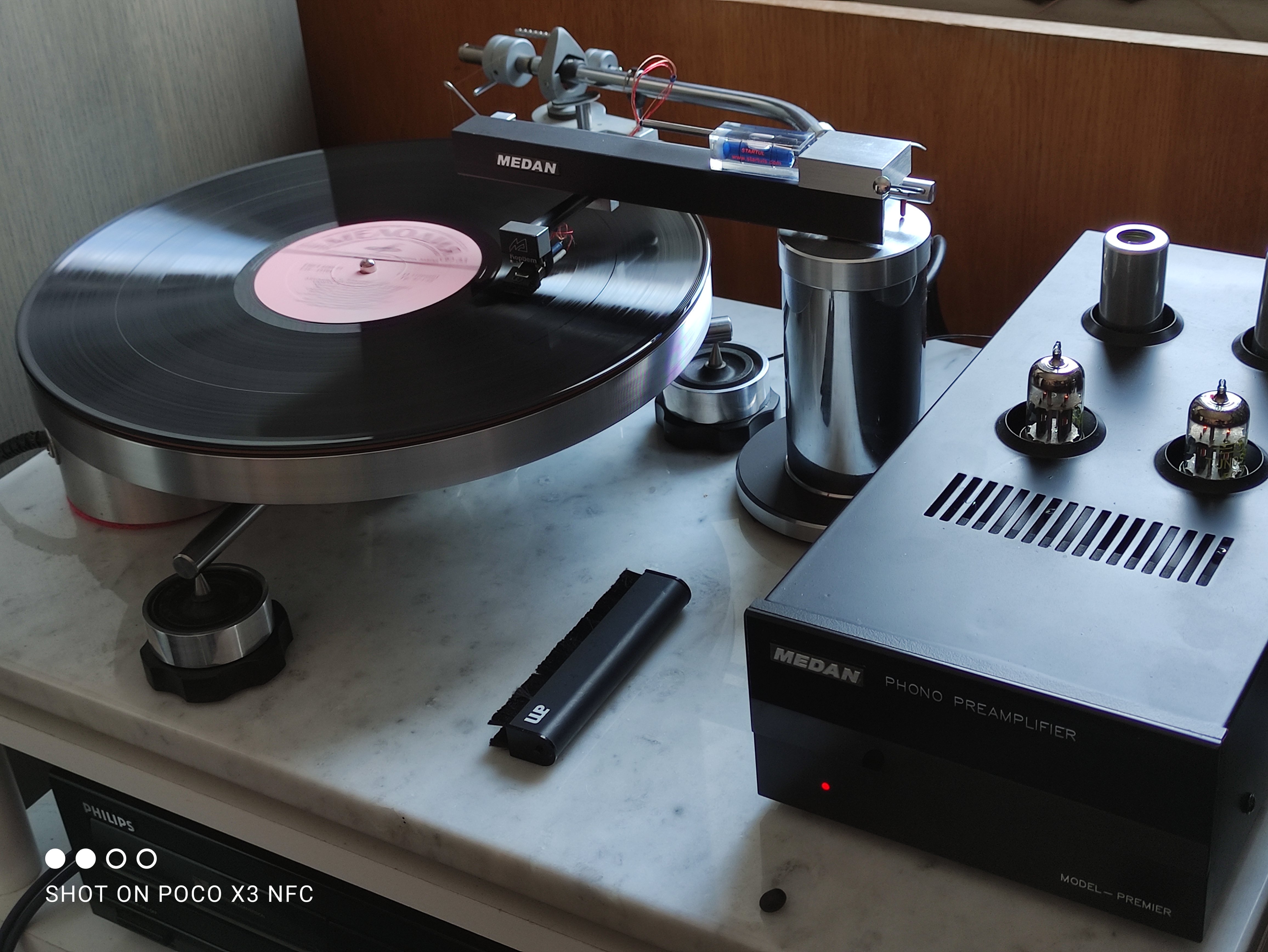

    Вот один из моих корректоров на квазирезонансном БП, на одной из моих вертушек. Ключи стоят без радиаторов, греется, только кренка по питанию накала. Тишина по питанию, как от аккумулятора. БП работает на 60 кГц. Трансформатор, это зло для корректора! Эта гадость сеет магнитное поле во все стороны.
    Схемы и расчёты, давно обсуждались в ветке по питанию РБП собран без ОС, на IR2153. Разумеется, все требования для таких блоков надо выполнять. Блок получается компактный, с защитой от КЗ Корректор можно располагать рядом возле головки. Полна тишина.

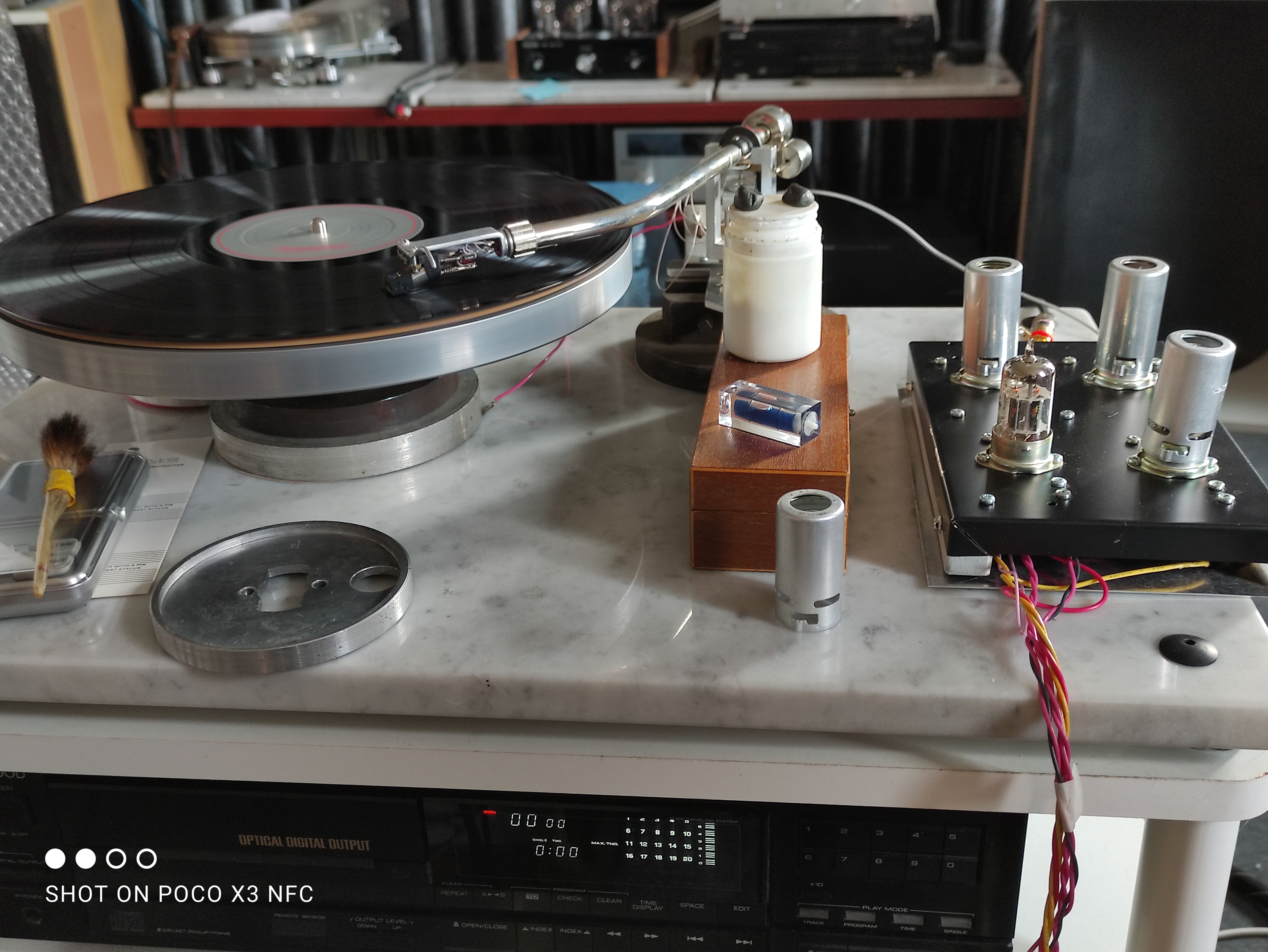

ID:	476592 Вот этот корректор в процессе наладки, пока питается от обычного БП
