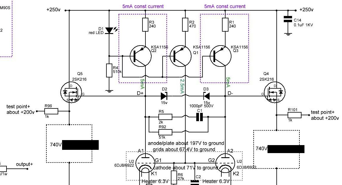

    Всем привет!
    Кто-нибудь сталкивался с тошибовскими транзисторами TTA004B? Пара вопросов по ним:
    * это адекватная замена 2SK216
    * как они по звуку

    Нет, эти транзисторы никак не могут быть заменой, так как они вообще другого типа.

    Да, возможно что то в схеме надо поправить. Разговаривал с разработчиком схемы, он сказал, что можно заменить.
    Смотрю в чип дипе есть вроде как 2SK216
    https://www.chipdip.ru/product/2sk216-vb
    Неужели это оригинал

    Оригиналы Хитачи/Renesas. А это какой то китай/
    По даташиту это вообще не то. Силовой вертикальный мосфет

    Схема нужна, тогда можно будет обсуждать замену.
    Если для автоматики, к чему тогда вопрос
    как они по звуку

    Вот ответ:
    Member mla have used both KSA1220/KSC2690 and TTA004/TTC004 and he reports that they both work well. No change in schematics needed. Pinouts are not same as 2SJ79/2SK216. To replace 2SJ79/2SK216 with TTA004B/TTC004B see this post.
    Вот кусок схемы для замены:
    Т.е. 2SK216/2SJ79 работают возле ламп и они более менее автономны, только в связке с KSA1156.

    Никаких волшебных аудиотранзисторов на замену тут не требуется. Подойдет любой N- канальный мосфет, рассчитанный на 200в или больше. Например IRF710, с учетом распиновки, естественно

    Как я понял это истоковый повторитель, туда и бипляр пойдет, но лучше дарлингтон поставить, или хороший вариант dn2540 (2535), даже лучше будет чем 2ск216.

    Не вижу в даташитах защиты затвора, у 2SK216 ее тоже нет, а в схеме есть.
