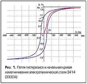

    Есть отличные трансформаторы на EI96. Набор 55мм. Хочу попробовать на аморфе такого же размера. Есть ли смысл? И можно ли уменьшит сечение Если применять аморф.

    Есть ли смысл?
    Нет.
    Нет.

    На аморфе будет хуже?
    23.01.2006
    Астрахань
    5,452
    По умолчанию Re: Аморфное железо для однотактного усилителя.
    Нет.
    Насчет сечения есть вопросы, ведь витки на вольт закладывают из условия линейности намагничивания, чтобы не забегать в кривизну, а если аморф позволит большее намагничивание, то почему нет?
    Хуже - вряд ли. Лет тридцать назад горячие головы из хаяэнда сказали бы, что подмагничивание даже замечательное железо превращает в кровельное. Хоть это и не совсем так, но что-то в этом есть.

    Много чего в этом есть). Смотреть на начальную проницаемость и отсюда плясать. А на практике, увеличение сердечника из "кровельного" железа с лихвой перекрывает стоимость амофного. При этом параметры на "кровельном" можно получить лучше. Аморф хорош в двухтактах и там, где требуется уменьшить габариты. Но стоимость делает эту затею бессмысленной. Зато раздолье для хвастовства по поводу "звук распахнулся".

    Пмсм, универсальный и очень удобный параметр при оценке линейности – отношение магнитной проницаемости к коэффициенту прямоугольности. На картинке ПГ сердечников с разной проницаемостью. На непросвещённый взгляд более линеен левый сердечник. Однако это не совсем так, при введении зазора в правую нанобаранку, её проницаемость снизится, а кривая намагничивания будет более линейной по сравнению с левым конкурентом.Нажмите на изображение для увеличения.

    Для однотакта нужно смотреть начальную проницаемость, ибо там зазор. Плюс - потери в зависимости от частоты.

    Немагнитный зазор съедает всю эту проницаемость. Для НЧ важнее максимальная индукция насыщения. С ростом частоты индукция падает, на СЧ, а тем более ВЧ она слишком мала, и влияние железа ничтожно.
