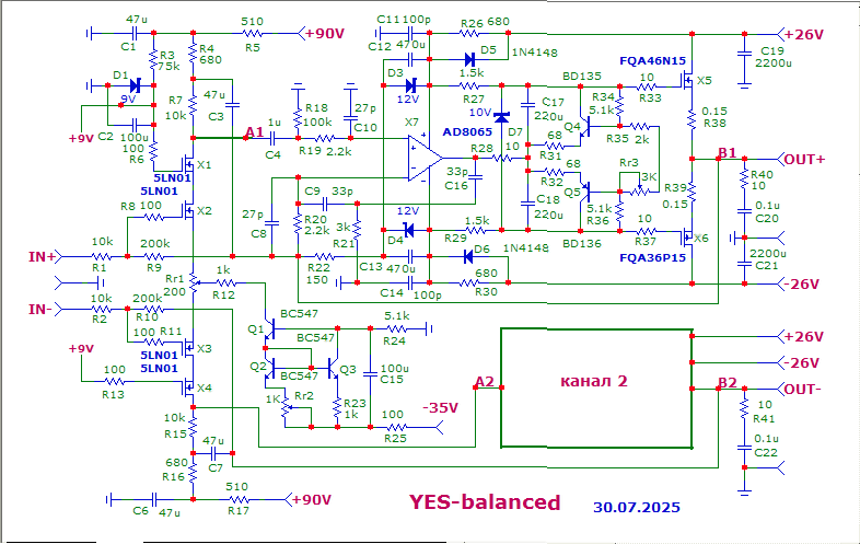

    Приветствую , Всех !
    В результате экспериментов получился усилитель полного баланса - от входа до выхода .
    Сделан макет по схеме :
Название:	Схема YES-balanced.png
    В оконечном каскаде использовано давно известное схемное решение - плавающее питание . Микросхема AD8065 обеспечивает в данном включении полную раскачку выходных Mosfet-ов , которые при питании +/- 26V выдают около 200W на выходе с хорошей линейностью. При еденичном усилении все элементы ВК находятся под одинаковом напряжении с амплитудой входного сигнала , а значит девиация сигнальных токов будет минимальна .
    Этот ВК можно с успехом использовать в качестве повторителя в любом гибридном усилителе .
    На входе ВК применен дифкаскад на маломощных Mosfet-ах , развивающих при данном питании ( с вольт-добавкой ) линейный сигнал с амплитудой около 70V p-p . Дифкаскад охвачен общей ОС с петлевым усилением около 30dB .
    В результате получился полностью балансный усилитель со след. характеристиками :
    1. Малосигнальная ( -1dB , 5W ) полоса пропускания около 500 кГц
    2. Скорость нарастания и спада около 100 V/uS
    3. При балансном входном сигнале уровнем 1.5 V на выходе получаем 100W на 4-х Омной нагрузке .
    4. Подавление входного синфазного сигнала на частоте 100 Гц = -110 dB
    - 1 кГц = -93 dB
    - 10 кГц= -73 dB
    Остальные параметры хорошо видны на картинках :

    Резистором Rr1- балансируется дифусилитель по мин. Кг . Резистором Rr2 - выставляется оптимальный ( около 10 мА ) ток дифкаскада . Резистором Rr3 регулируем ток покоя Х5,Х6 ( около 100 мА ) .
    Транзисторы термокомпенсации Q4,Q5 - крепятся соответственно рядом с Х5,Х6 .
    Диоды D5,D6 улучшают и ограничивают клип на уровне 88 V p-p ( 243W ).
    Источник питания дифкаскада стабилизированный . Защиту АС можно применить стандартную со входом от двух каналов .

    По умолчанию Re: YES-balanced
    Наверное его располовинить можно при желании?
    И спасибо за новый усилитель!
    Схему смотрел?
    Красивая схема.
    Заставить 8065 работать на входную емкость полевиков - непростая задача. Однако, на переходных характерисиках видны следы вч колебаний, что не есть хорошо, ИМХО.
    PS Ток через D1 не маловат?
    Закономерный вопрос - этот усилитель будет лучше шестого или плюс минус тоже самое?
    непонятна целесообразность такой дифференциальной схемотехники.
