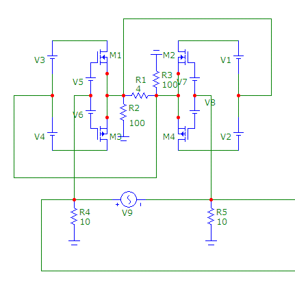

    Хочу предложить схему выходного каскада на мосфетах, в кассе АВ, обладающую пониженным Кг по сравнению с прототипом.
    Спектр традиционного ПТ-ВК отличает большое количество четных гармоник в силу недостаточной комплиментарности p- и n- транзисторов. Если заставить работатать в каждом плече одновременно по 2 тр-ра разных проводимостей, четные гармоники существенно (на порядок и более) уменьшатся.
    В мостовых усилителях этот факт имеет место, но последовательное по переменному току включение пар транзисторов снижает КПД и коэфф-т демпфирования. Кроме того, ток каждого прибора равен току нагрузки, его девиация велика, что неблагоприятно сказывается на всех видах искажений. Между тем существует способ параллельного включения всех 4х транзисторов. Он напоминает схему цирклотрона.
    В таком включении ток сигнала через каждый транзистор составляет половину от тока нагрузки, что уменьшает все виды искажений.
    Важной особенностью параллельно-мостового ВК явл возможность выставить РАЗНЫЙ ток покоя для p- и n- транзистора, т.е. подобрать для каждого оптимальную рабочую точку по минимуму искажений или по соображениям термостабильности. Дополнительные достоинства схемы - возможность работы на низкоомную нагрузку, повышенный в 2 раза коэфф-т демпфирования.
    Область применения - уси с ОООС, гибридные усилители без ОООС, Car-Audio приложения.

    Если среднюю точку нагрузки заземлить, Ку каскада будет равен 2, и для преда можно использовать то же питание что и ВК, а не повышенное, как это повсеместно делается в ВК ОК

    Но 4 плавающих питания на канал!
    Аватар для fakel
    30.11.2007
    11,172
    По умолчанию Re: Параллельно-мостовой выходной каскад
    Ничего страшного: 2 обмотки со средними точками, 2 мостика, 4 кондера. Тут импульсник рулит по межобмоточной емкости.
    Питание для преда берется со средних точек RC-фильтров: 2 равных резистора концами к плюсам (или минусам) источников, средняя точка окажется под нулевым по переменке потенциалом
    Аватар для fakel
    30.11.2007
    11,172
    Для биполяров такая топология тоже хороша, поскольку предотвращает деградацию h21э на пиках мощности. Это позволяет повысить мощность при том же коэфф-те искажений либо снизить искажения при заданной мощности.

    Аватар для fakel
    30.11.2007
    11,172
    Так с чего бы H21э должен меньше падать?
    ВНИМАТЕЛЬНО читайте начало ветки! Тогда и вопросов не надо будет задавать.
    На пальцах: в мостовом усе в параллель работают 2 транзюка (в кл А) или один (класс В)
    В параллельно (название само за себя говорит) -мостовом - соотв 4 или 2. При то же мощности - ток в 2 раза меньше, отсюда и деградация беты тоже меньше

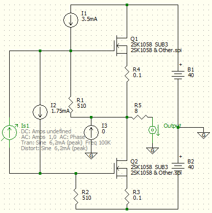

    09.06.2005
    874
    Классический каскад на транзисторах одного типа совершенно симметричен и не имеет четных гармоник. Для ПТ ток покоя - чем больше, тем лучше, поэтому включать параллельно несколько пар имеет смысл только тогда, когда не хватает мощности по ОБР.
    Раскачать такой каскад поаккуратнее - и дело в шляпе.
    Аватар для fakel
    30.11.2007
    11,172
    Раздражение Re: Параллельно-мостовой выходной каскад
    Вариация на тему Фликинджера? Имхо, раскачать такой каскад труднее, чем комплиментарный - один из его входов находится под потенциалом выхода. Уж лучше цирклотрон, там оба входа под половинным потенциалом, зато симметрично. Ну а если к одному цирклотрону добавить комплиментарный ему, получим сабж
