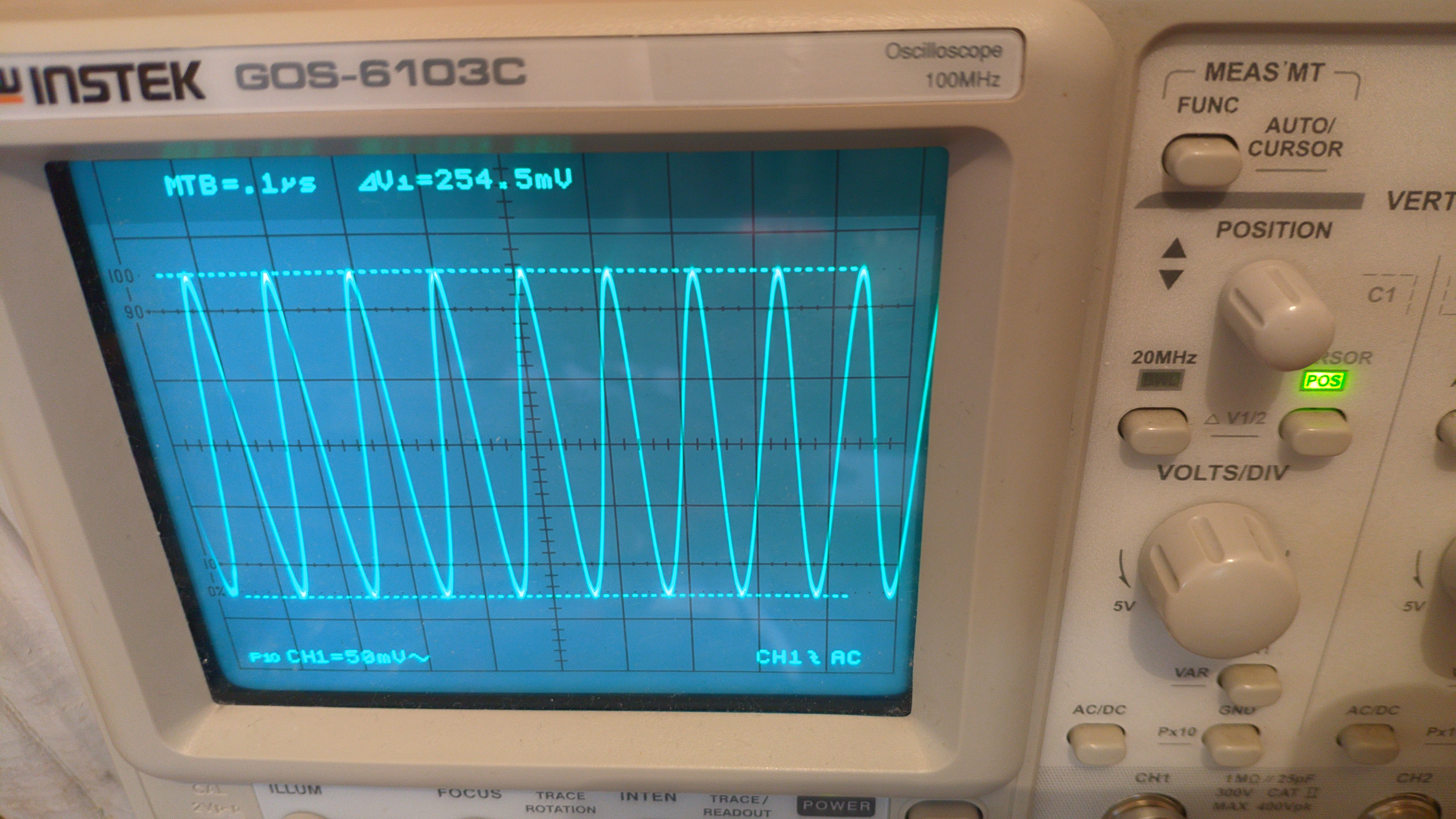

    Приложу осциллограммы и схему. Нажмите на изображение для увеличения.
ID:	475277 Нижний резистор для выходного 3.3в, на выходе имеем :Нажмите на изображение для увеличения.
ID:	475278 при повышении выходного более 9в генерация почти сходит на нет. И так же при нагрузке большим током в 100мА генерация срывается(наверное повышаются рабочие чатоты тр-ров внутрених), так же генерация срывается конденсатором на выходе, любого в среднем номинала от 0.1мкф до 330мкф , (или отключение конденсатора 10мкф в цепи adj), , НО В ДАТАШИТЕ четко сказанно, что ВЫХ КОНДЕНСАТОР не обязателен, получается дезинформация... Он наверное является коррекцией как в некоторых лдо стабах.

    А входное напряжение при этом какое?
    17.34в на входе, на выходе 3,33в. Ну и при этом в районе 0,25в пик-пик амплитуды частотой чуть более 9Мгц. Нажмите на изображение для увеличения.

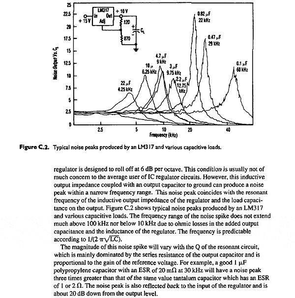

    13,361
    По умолчанию Re: А что по стабам?????? про lm317.
    At the output of a regulator, then, using a cap with too low an ESR risks forming a *peak * in the overall response, because it can resonant with this inductive output impedance. The ESR of this cap also affects the *Q* or peakiness of this rise.
    Tantalum caps (beads or SMT) - 0.5- 2ohms, fairly constant over 1khz - 100kh, sometimes much more.
    General -purpose electrolytic caps - typ 0.2 - 1ohm (at say 10uF; rarely less)
    *SMPS* - rated electrolytics, Rubycon ZA etc. : 0.1- 0.3ohm typ, perhaps even less.
    Oscon SP: 0.03- 0.015ohm.
    Film (eg Wima MKS2): 0.01 - 0.003ohm - or even less for small cap values!
    Larger caps will have lower ESR, but ESL will be higher and dominate at higher frequncies

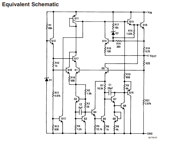

    Тоже самое про емкость написанно и для простых 7805, только там запас устойчивости видно выше, раз с любым электролитом в разумных пределах ничего не генерит, и совсем без него! Так что это уже вопросы к устойчивости критстала, и кто проектировал эти стабы.
    Чем меньше Uвых тем меньше коэффициент усиления в петле ОС этого усилителя. Видимо внутренней коррекции не хватает чтобы стабильно работать с малым усилением в замкнутой петле без Cвых. Выходная ёмкость уменьшает усиление схемы на правом крае диапазона усиления (а скорее всего сглаживает пик на графике усиления с разомкнутой ООС).
    Вот бы кто АФЧХ и выходной импеданс попытался снять с разомкнутой петлей у этого усилителя, хотя бы по точкам, чтобы уже все точно узнали как его на самом деле правильно использовать, в т.ч. в схемах по сложнее даташитных. Или можно попробовать замоделировать кто силён в этом, схема-то примерно есть.
