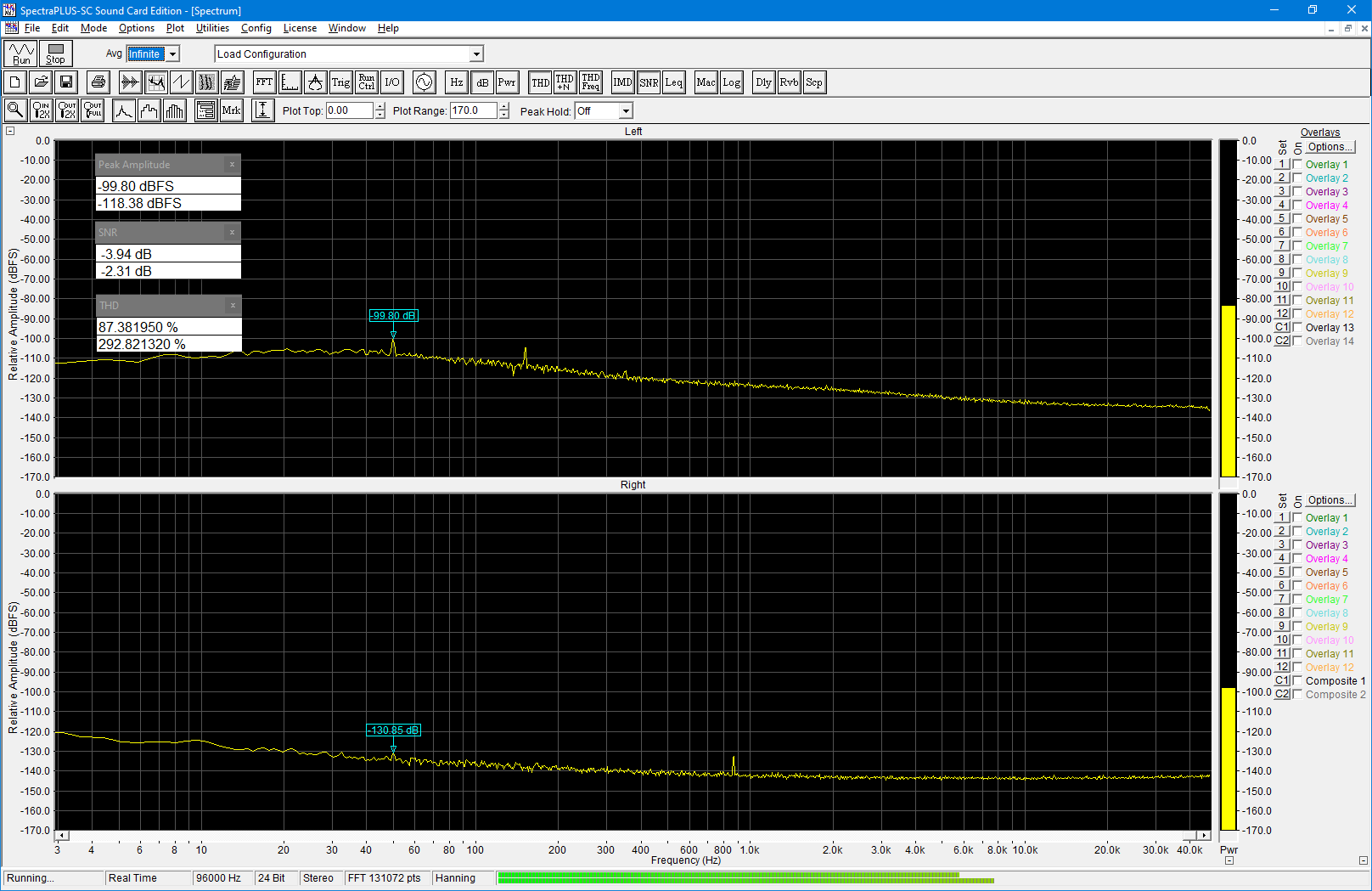

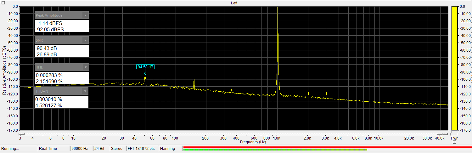

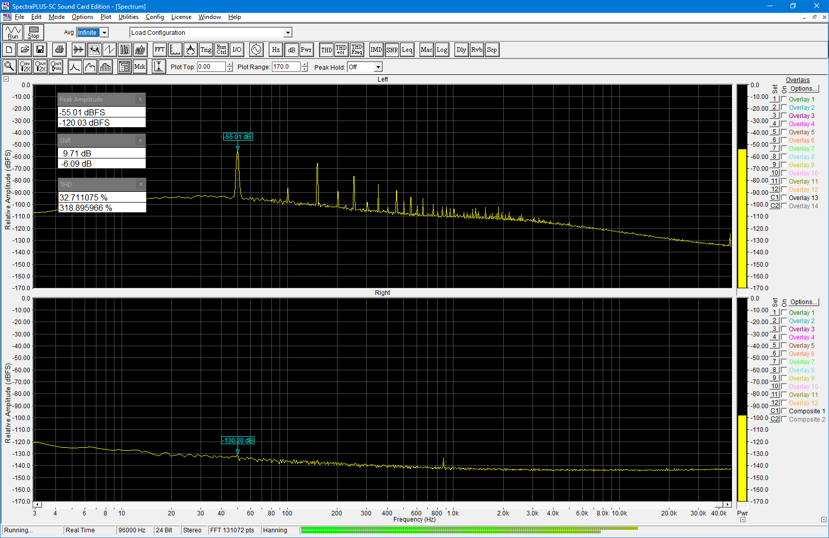

    39,140
    По умолчанию Re: Радиошум от LM317\337. Сталкивался кто-нибудь?
    Цитата Сообщение от Edvard Посмотреть сообщение
    Я не про пик, а про гармоники сети. В посте 60 их больше, в 62 меньше. Но у меня их ещё больше, чем у Вас в 60.
    Гармоники сети я это в основном наводки на плату/провода, а не по питанию.
    Вот одна и та-же плата, с одним и тем-же питанием, но три случая - с открытым входом, с закороченнным входом и с генератором 1кГц через анти-RIAA:
    Питание тут везде было от лабораторника.
