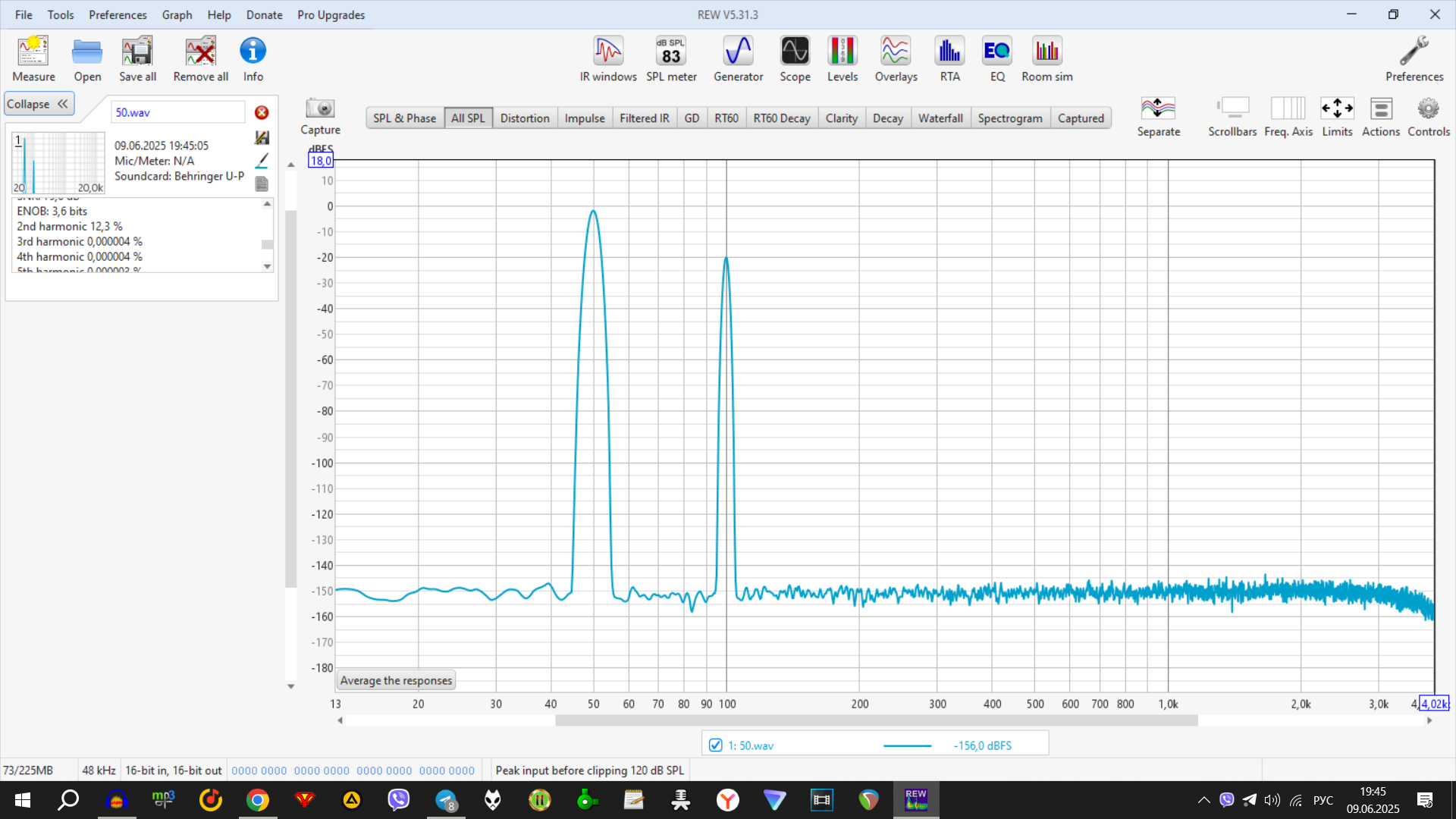

    Сразу оговорюсь что я не физик и не математик, язык формул понимаю плохо, пробую подходить к пониманию вопроса с обывательской, бытовой точки зрения.
    Вопрос у меня такой:
    Есть сигнал 50 гц (может быть любой), есть его волноформа которая описывает движение/колебание с течением времени (например диффузора динамика).
    Идеальный сигнал имеет форму синусоиды, гармоники отсутствуют. Но стоит исказить форму волны, к примеру как тут уменьшив амплитуду отрицательной полувылны, как в спектре вырисовывается пик на 100 гц (вторая гармоника).
    Мне категорически непонятно откуда она возникает. Почему при движении предмета вверх и вниз, откуда то возникает дополнительная частота из-за того что полуволна стала чуть меньшей амплитуды?
    Это вообще возможно понять не имея физико-математического образования?

    Есть два вида представления сигнала - частотное(спектры) и временное(осциллограф).
    Это просто разный взгляд на один сигнал.
    Потому что произошло влияние сторонней силы. Исходный синус стал модулирован по амплитуде. Модулирующий сигнал - это тоже сигнал. И эта сторонняя сила проявилась на спектре.

    Физика не нужна. Достаточно знания тригонометрии на уровне старших классов школы.
    Исходный сигнал - a*sin(f)
    модифицированный - это исходный сигнал уможенный на другой синус, но с амплитудным сдвигом вверх, так, чтоб не иметь пересечения с нулём. Формулой короче (a*sin(f)) * (b+k*sin(f))
    f - это частота, a,k - амплитуды, b - сдвиг.
    Если преобразовать данную формулу по правилам тригонометрии, то получим сумму двух синусов, один из которых с удвоенной частотой, примерно так a1*sin(f) + a2*sin(2*f)
    a1,a2 - новые амплитуды.
    форма ведь отличается, от исходного неискажённого 50 Гц? Отличается.
    Значит что-то добавилось к исходному синусу.
    Вычтите из суммарного искажённого сигнала синус 50 Гц и увидите в остатке то, что добавилось.
    Там будет как раз синус 100 Гц.
    Его потому и называют искажением, что оно исказило правильные 50 Гц.

    Ну ладно оставим синус в покое.
    А вот меандр...если смотреть на волноформу то это такие же колебания как в случае синуса только с резкими переходами и "удержанием" в крайних положениях. С моей профанской точки зрения это ничем не отличается, т.к движение туда-сюда совершается в обоих случаях.
    Но если разложить меандр на составляющие, окажется что там целых ворох гармоник...вот это прям мозг взрывает. Откуда, как, почему...это же просто резкое переключение полярности с определенной частотой...
    Видимо с таким подходом не привлекая математику и сложные уравнения понять это не выйдет, только принять как факт.
    ну да. На бытовом уровне сложно понять, как же так получается, что складываются гладкие синусы и косинусы, а в результате получается ступенька.
    Она получается такой только в пределе, когда число слагаемых стремится к бесконечности.
    А бесконечные ряды действительно трудно объяснить "на пальцах" потому что в повседневной жизни человек никогда не сталкивается с бесконечностью

    а он и не генерировал туеву хучу гармоник. Когда на клеммы динамика тюкнули батарейку, то он просто щёлкнул. Диффузор двинулся, покачался и остановился. На этом всё закончилось.
    А потом пришли хитрые математики и сказали, а мы можем описать этот щелчок рядом Фурье. Правда нам понадобится очень длинный ряд с частотами от нуля до бесконечности, но мы смелые и не боимся сходящегося ряда. А потом пришёл другой математик и сказал, отстой эти ваши гармонические функции, я разложу щелчок по полиномам Чебышева. Третий сказал, а я полиномы Лежандра больше уважаю и по ним буду раскладывать, они сцуко ортогональные, не то что ваши чебышевские...
    Короче, разложение в ряд просто математический трюк. Динамик просто щёлкал и знать ничего не знал от сходимости рядов и гармониках
