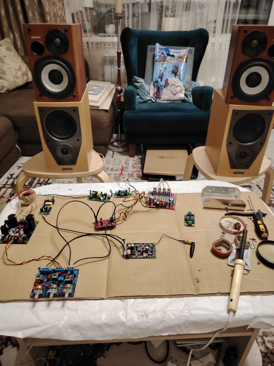

    Всем привет!

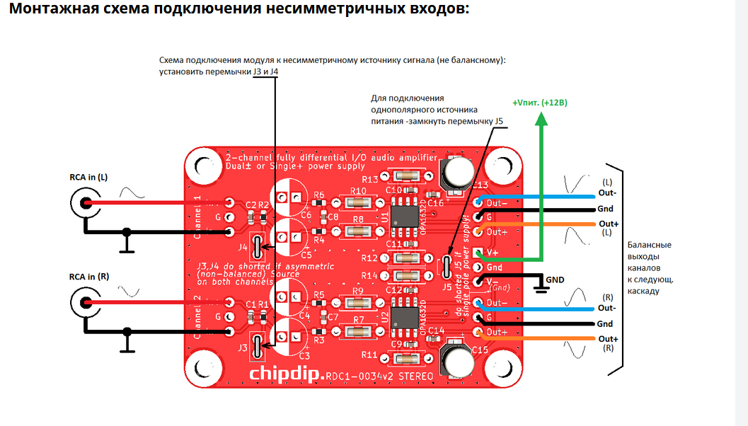

    Приобрел на днях усилитель с Чипа-Дипа RDC2-0034 All-in-One Epcos, по инструкции поставил перемычки на вход, подал сигнал..
    Усилитель работает, но при увеличении громкости с преда(темброблока) отключается. Ватт 10 наверное выдает и все.
    Читал форум https://forum.chipdip.ru/index.php?t...all-in-one.12/
    но кто что пишет, в основном причиной является что вход обычный, а не балансный..хотя человек подключал по балансу-пишет тоже отрубает.
    Вопрос как быть? Ну 10-15 ватт совсем и о чем

    По умолчанию Re: RDC2-0034 All-in-One Epcos
    Цитата Сообщение от VinDiesel Посмотреть сообщение
    Вопрос как быть?
    Идти в Чип ругаться. Плата неисправна.
    У меня точно такая же плата 200 Вт/4 ом на канал дает.
    Заказал еще такую платку, проверю с ней..с ними ругаться бесполезно, они не отвечают ни на какие вопросы, полный игнор.Нажмите на изображение для увеличения.

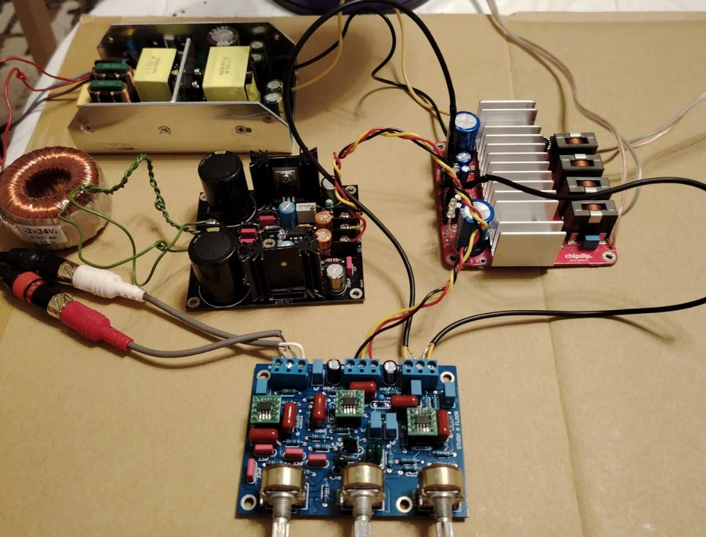

    Зарегистрировался
    02.03.2025
    5
    Подключил через полученную платку по дифференциальному входу, все работает, не отрубает.
