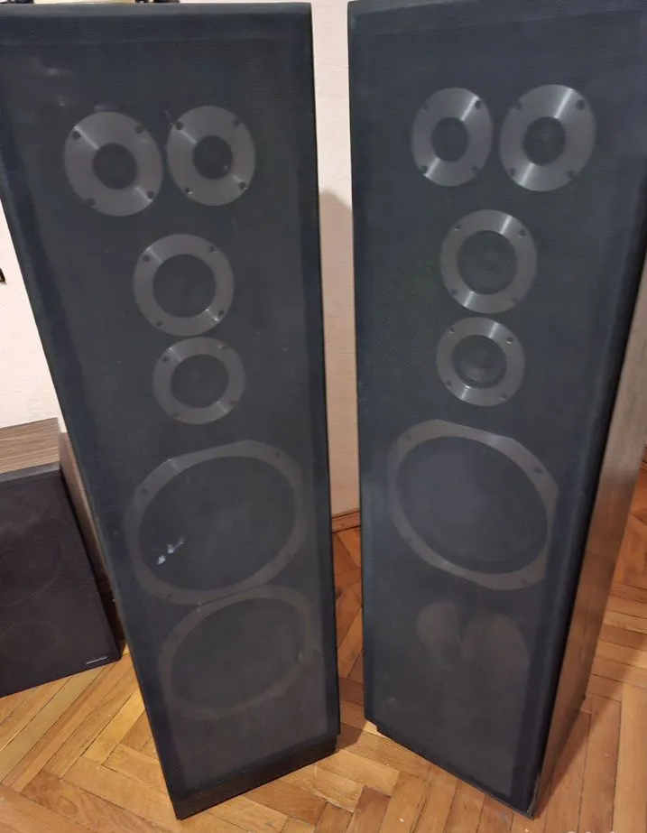

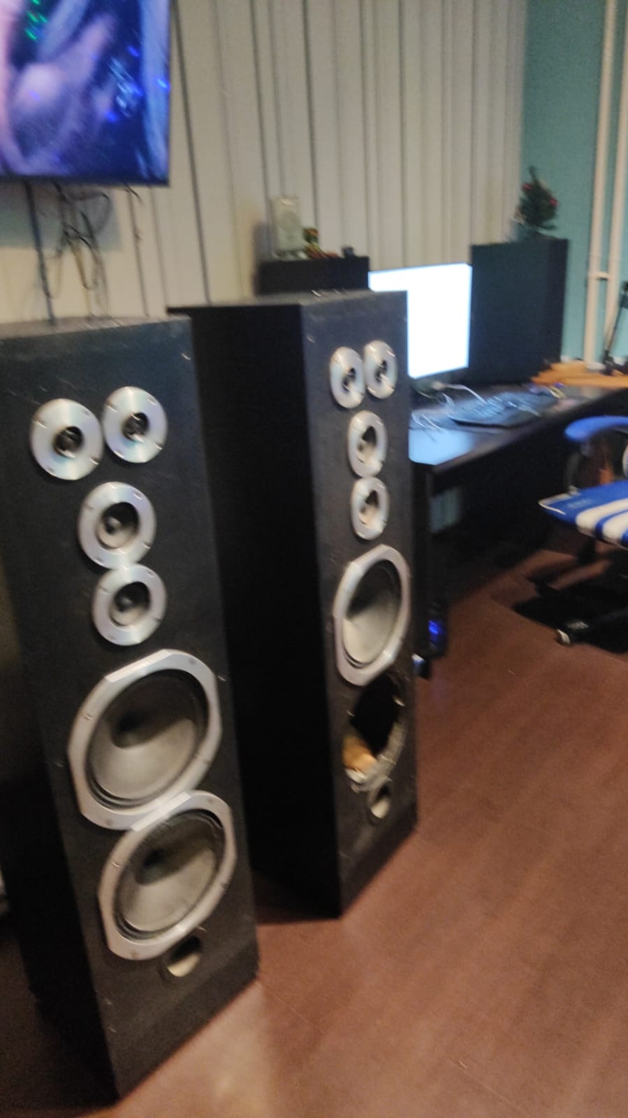

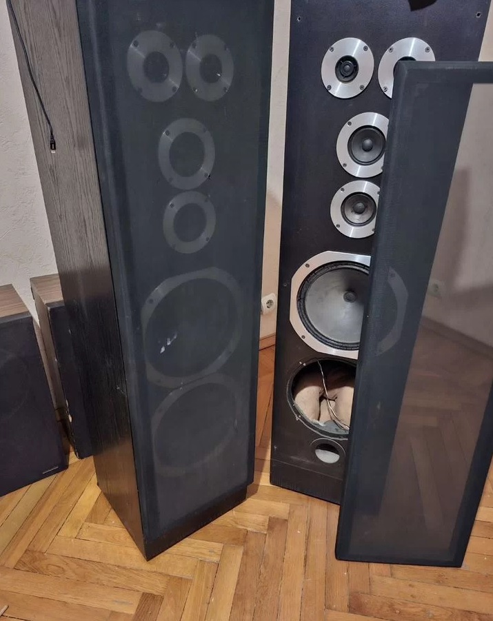

    Прошу совета, попались мне колонки недоделанные в свое время, по сути на данный момент есть корпус и динамики 6гд-2 4гд-6 3гд-2 по 2 штуки, корпус сделан хорошо, весь проклеен. Осталось соединить динамики, отсюда вопросы:
    1. Какие лучше кроссоверы поставить, желательно готовый вариант, я конечно сам мастер электронщик, но по телекам и ноутам.
    2. Какие провода лучше использовать для соединения динамиков.
    3. 2 динамика 6гд-2 нижние под замену, один отсутствовал, второй порван, менять на такие же или есть смысл поставить другие.
    Ламповый усилитель не планирую ставить, будет yamaha или пионер, ну или может что другое посоветуете. Сильно не критикуйте, хороший звук люблю, но колонки сам ни когда не собирал.

    Это увы не колонки, это просто ящики с динамиками. Толку от них не будет, тем более с левыми паскроссами готовыми. Поэтому возится не стоит с ними. Или имеет смысл как есть продать с авито.

    Ну тогда проще отобрать по 1 динамику, обмерить и оформить трёхполоску. А вот так как у вас интерференционный ад + непойми куда бьющие лепестки. И это я молчу о АЧХ голов. Может они будут ущербны и не сойдутся. О правильности оформления басовиков вообще нет речи.

    А тут на веге все объяснения давно уже расписаны и оформлены в формулы с графиками и разъяснениями. Вам не помощь нужна, а что то типа "вот тут кондёр поставь, вот тут резистор и будет счастье". Не будет. А почему не будет уже иная история. Если уж так хочется ЭТО применить, то ищите готовый проект на таких же динамиках и повторяйте 1/1. Тогда возможно и получится хорошая вещь.

    NewRandom, Хорошо, давай расскажем - собираешь измериловку (микрофон и чем снять ПТС), снимаешь все параметры с бошек, суваешь это всё в симулятор и проектируешь фильтр. По картинке никто ничего не посоветует, здесь технари, не ВК, нужны файлы измерений, параметры T/S для расчёта акустического оформления. Файлы АЧХ и ФЧХ уже в готовом корпусе с определённым расположением бошек, и не только относительно друг друга, но и точную локацию на передней панели. Если есть пара-тройка лишних лет на изучение этого всего, то может быть на третьем четвёртом комплекте бошек выйдет адекватная АС. И уж точно не на этих, сколько им лет, пенсионерах.

    Здесь не ответят по другому. Вот параметры 6гд-2 у тебя есть, какое им надо оформление, ЗЯ, ФИ, может ОЯ, а может ПАС.
