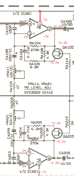

    Меняю в деке JVC TD-V562-ой ОУ в УВ на указанный. Пробивает с 1-й на 8-ю ногу. Уже два ОУ угробил. Подобную замену делал со JVC TD-V662-м, - все отлично.
    Схемы УВ в этих деках одинаковы, как и ОУ. Чувствую нутром что против метки должна быть 1-я нога, а по даташиту 8-я.

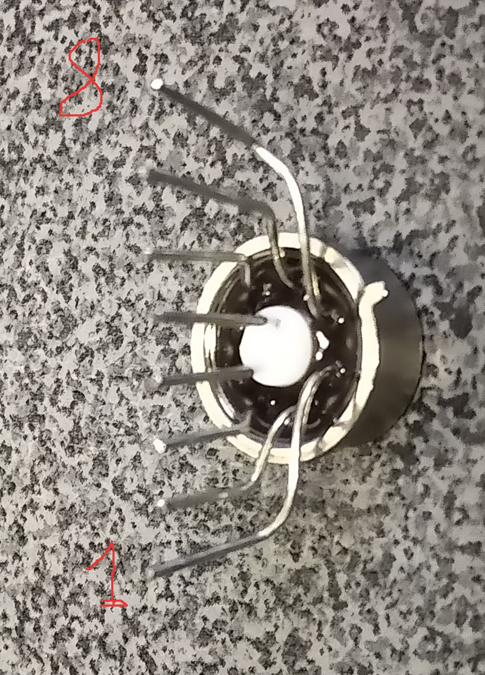

    Вот микросхема со сформированными ногами

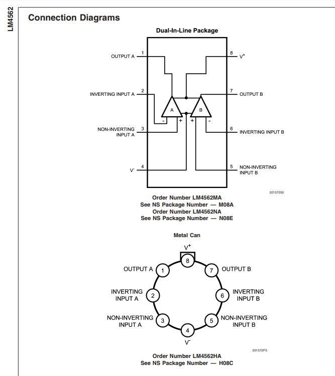

    А вот страница из даташита

    Часть схемы

    Так, как нумерация дорисована на фото - ОУ вставлен задом наперёд. Разумеется, его и должно было пробить.
    Какой метки и чья нога?
    В принципе, проверить просто - куда приходит +7в, там и должна быть первая нога SIP-корпуса родного ОУ. У ОУ в корпусе TO-99 - восьмая, т.к. нумерация ног у них не совпадает.
    Т.е. со стороны ножек надо считать против часовой? Обычно если смотреть сверху на микросхему то счет идет против.
    Все! Дошло! С какого ... решил что ножки один к одному? Угробил две отличные микросхемы.

    Нет. Там цоколёвка у SIP нестандартная. Питание 1 и 5.

    У ОУ в ТО-99 похрену, как считать, там назначения ног симметричны относительно линии, проведённой через ноги 8-4!
    А вот у родного ОУ магнитофона на первой ноге плюс питания, а на восьмой - выход второй половинки, вот в дырень от первой ноги родного ОУ в SIP-корпусе и должна заходить восьмая у твоего варианта замены, т.е. нога, у которой ты подрисовал восьмёрку, должна вставать на место первой ноги родного ОУ, на которую приходит 7в.
