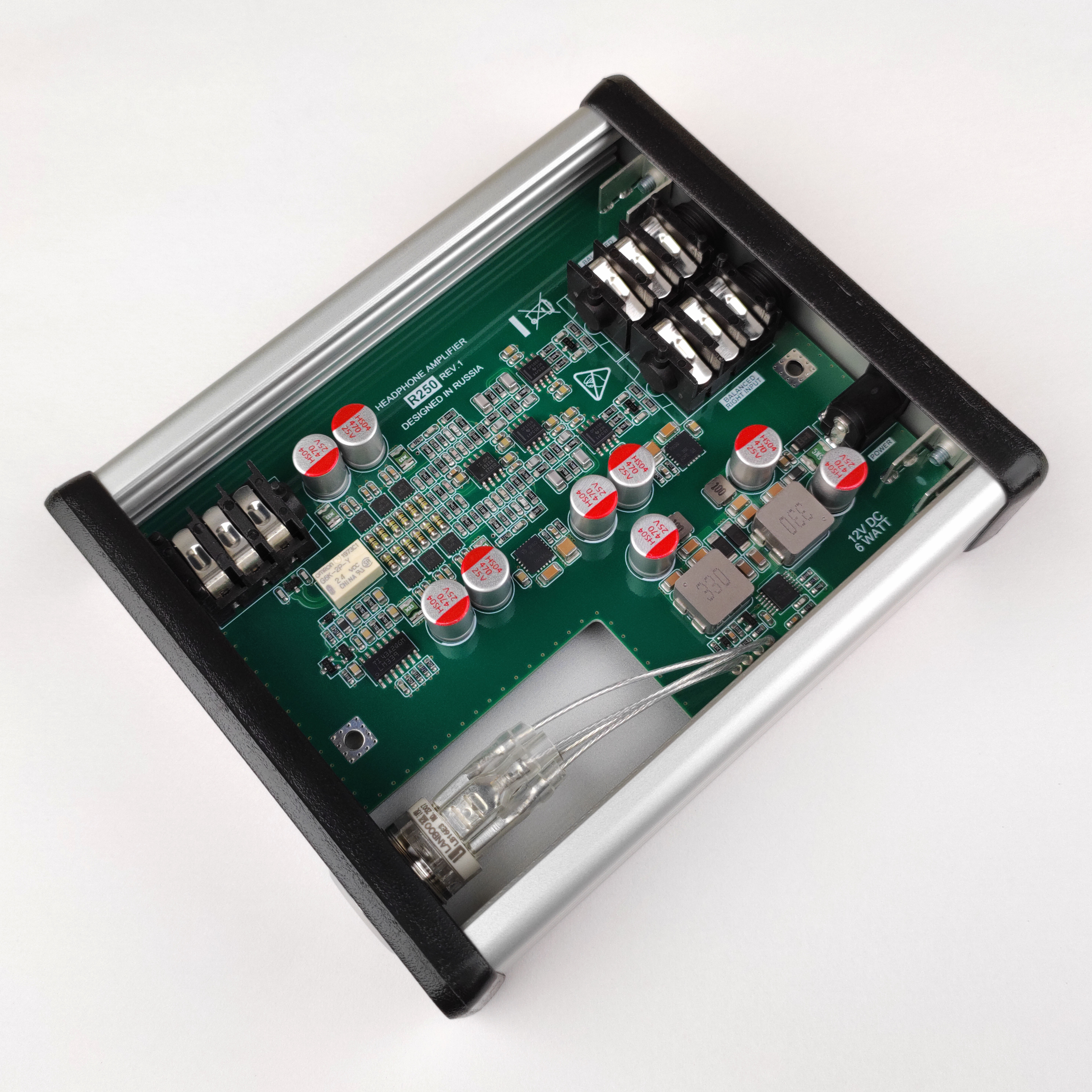

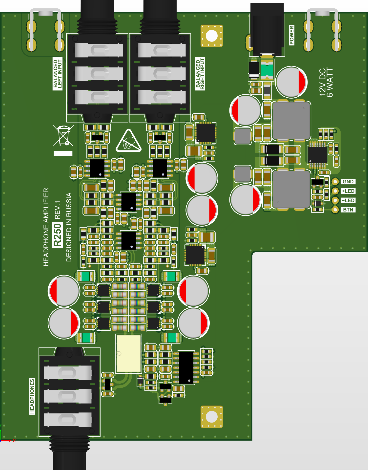

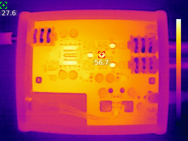

    К рассмотрению предлагается простой параллельный композитный усилитель с балансным входом на базе статьи «High Precision Composite OP Amps» John D. Yewen, Electronics & Wireless World, Feb 1987 и бюллетеня по применению AB-051, Burr-Brown Corporation, Mar 1993.
    За основу был взят Усилитель мощности ZD-50, а также выходной каскад усилителя для наушников USB ЦАП RME ADI-2 DAC. Защита от постоянного напряжения на выходе позаимствована у телефонного усилителя Омикрон.
    Технически усилитель представляет из себя: входной буфер (U1, U2), дифференциальный усилитель/фильтр (U3) с Ку=-1, композитный усилитель (U4, U5-U10) с Ку=-2.
    Источник вторичного питания – импульсный SEPIC на конвертере TPS61175, с рабочей частотой 1МГц. Стабилизаторы питания ОУ, кроме OPA1688, построены на LDO-регуляторах TPS7A47 и TPS7A33.

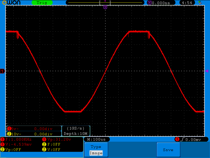

    Схема: Плата: Сборка: Тепловыделение:

ID:	463211 Нажмите на изображение для увеличения.
ID:	465742 Нажмите на изображение для увеличения.

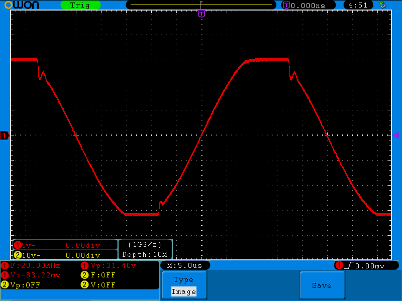

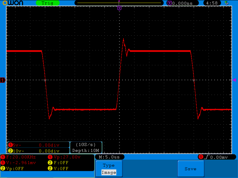

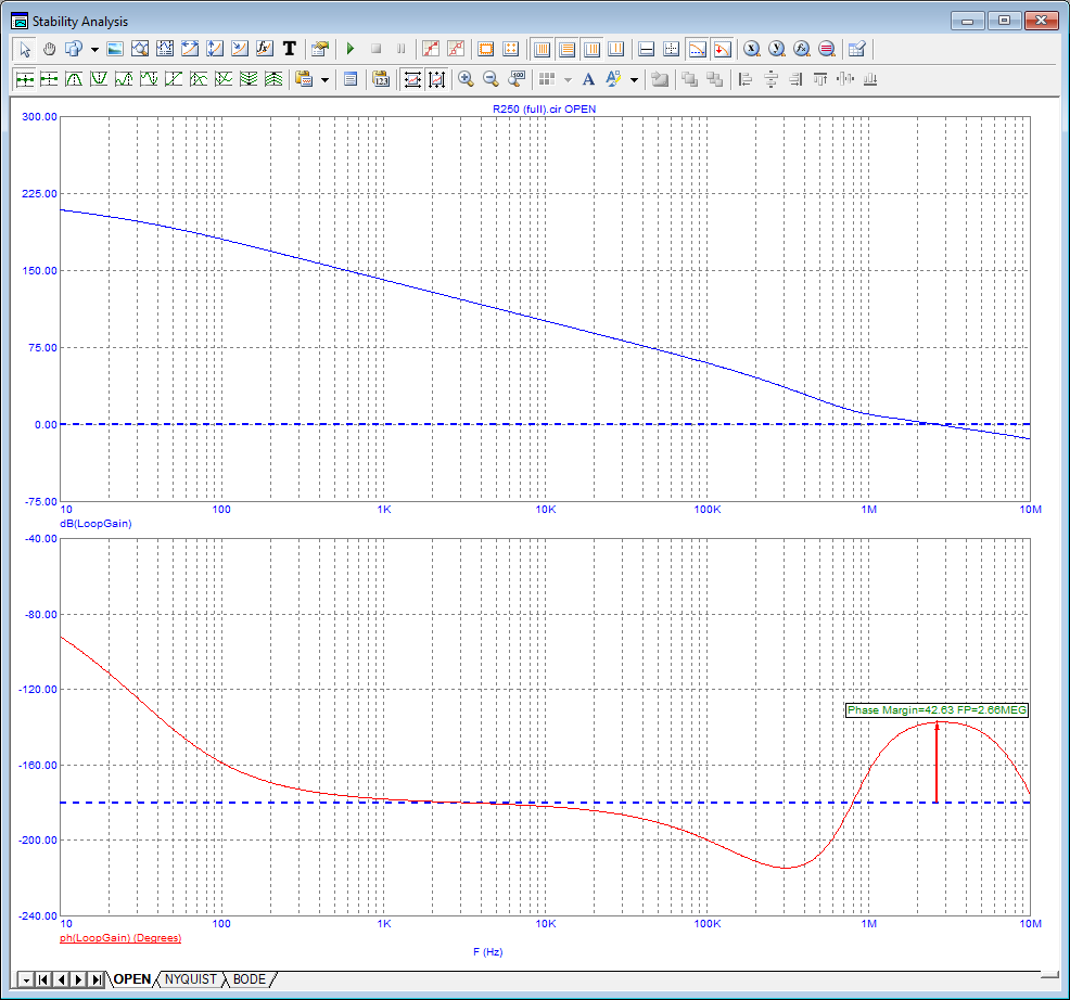

    Петлевое: Клип (1кГц): Клип (20кГц): Квадрат (20кГц/2В[вх]): Квадрат (20кГц/10В[вх]):
ID:	465744 Нажмите на изображение для увеличения.
ID:	465746 Нажмите на изображение для увеличения.
ID:	465750 Нажмите на изображение для увеличения.

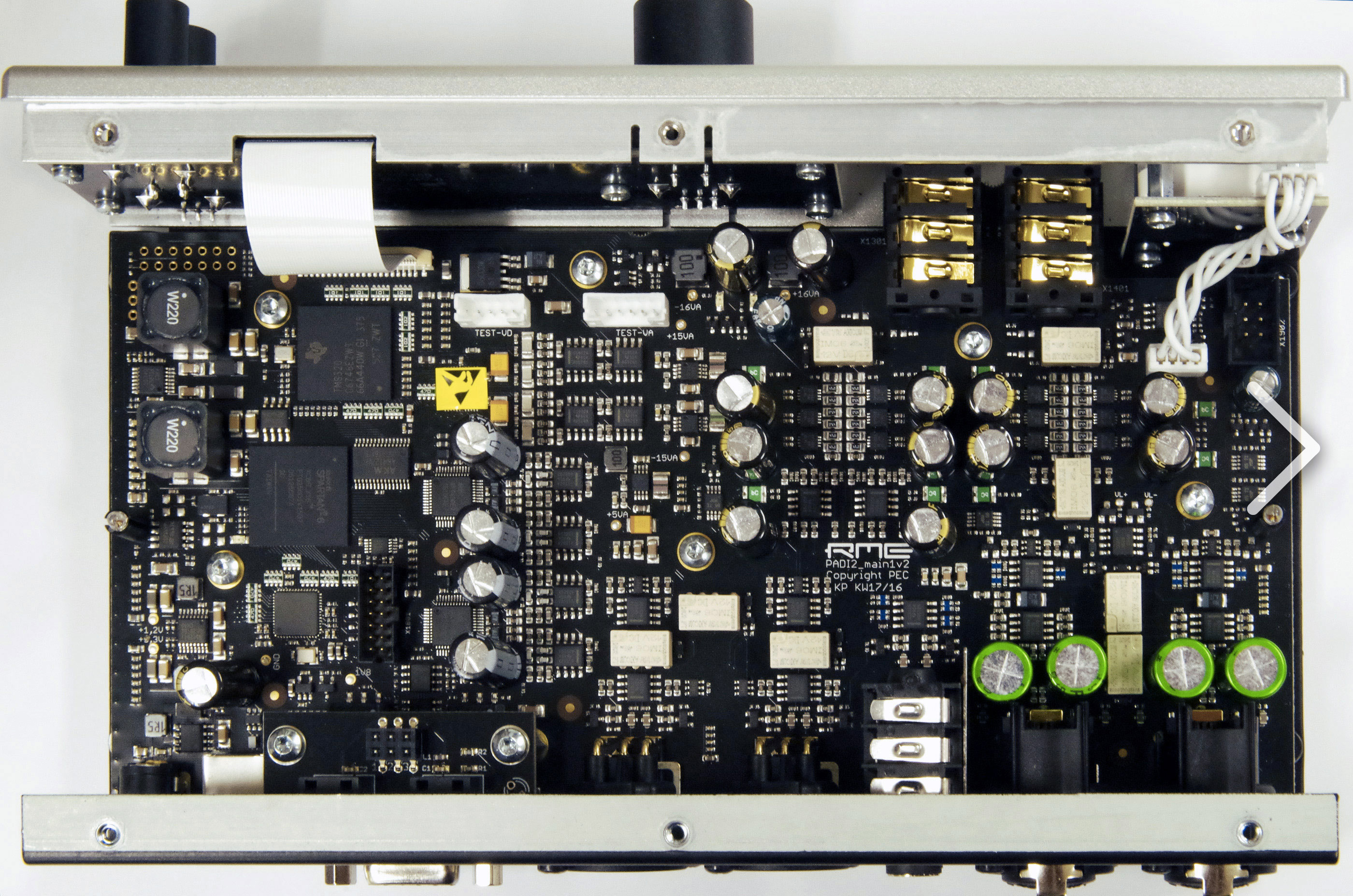

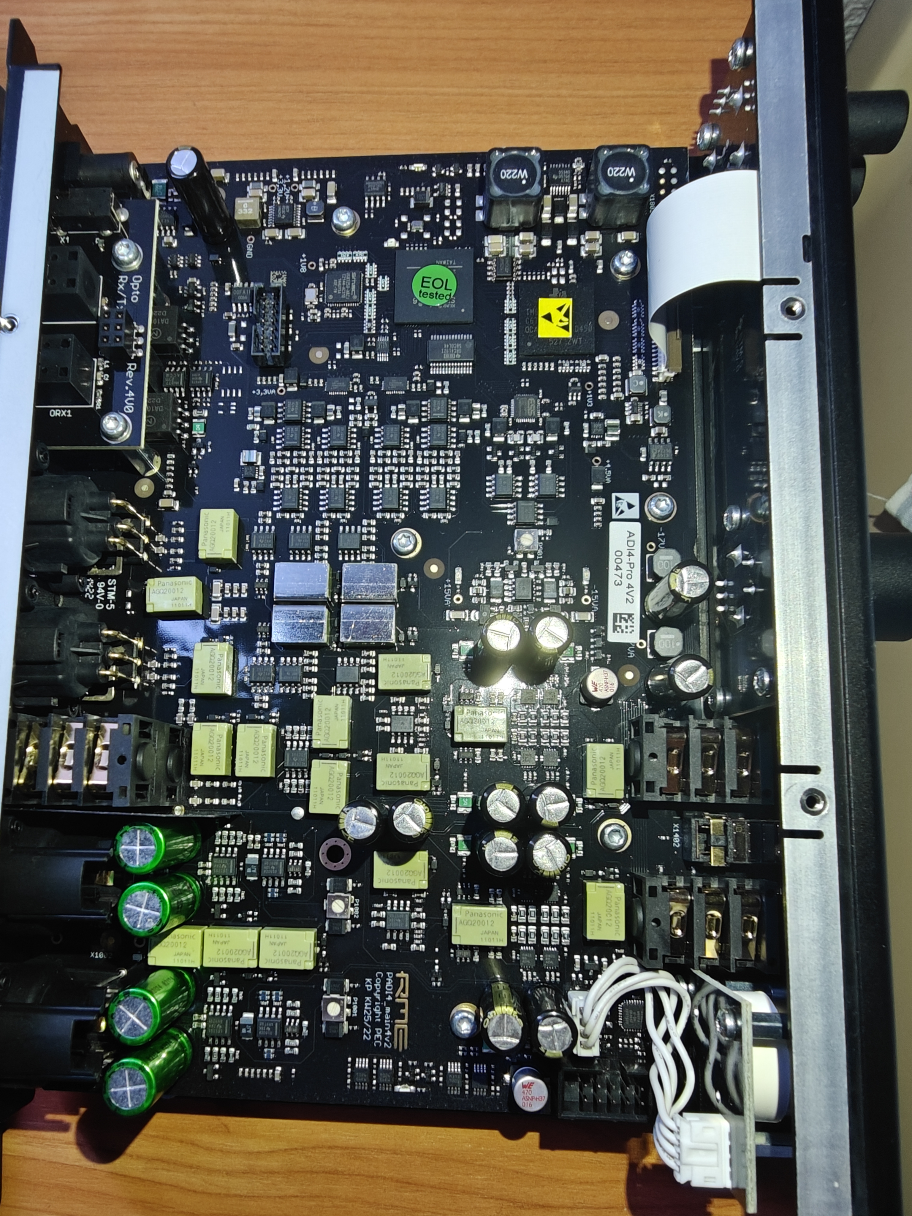

    На самом деле в моём усилителе нет ничего сложного. То что вместо одного THS6012, как это было реализовано в Современном любительском усилителе для головных телефонов, используется три OPA1688 его усложняет лишь незначительно, а места на печатной плате занимает примерно столько же. А при использовании в корпусах QFN получается очень элегантная симметричная трассировка. Для примера реализация выходного каскада от RME:
    Разница между -120 и -180дБ THD действительно не слышна (в рамках одного схемотипа), тем более что ни о каких -180дБ и речи идти не может, ориентировочное значение THD будет в пределах -120..-130дБ.
    Также замечу, что корреляция между THD и качеством звука хоть и есть, но не является определяющей. Суть этого композита в другом - в минимальных фазовых искажениях.
    Регулировка громкости реализована в ЦАП, всё верно.

    А в RME разве не полностью балансный усилитель (L+,L-) & (R+,R-) ?
    Аватар для Дмитрий Косачев
    30.07.2019
    431
    По умолчанию Re: Усилитель для наушников R250
    У них есть и полностью балансная модель - ADI-2 Pro FS R.
    Частый гость Аватар для V_V_V
    06.01.2017
    252

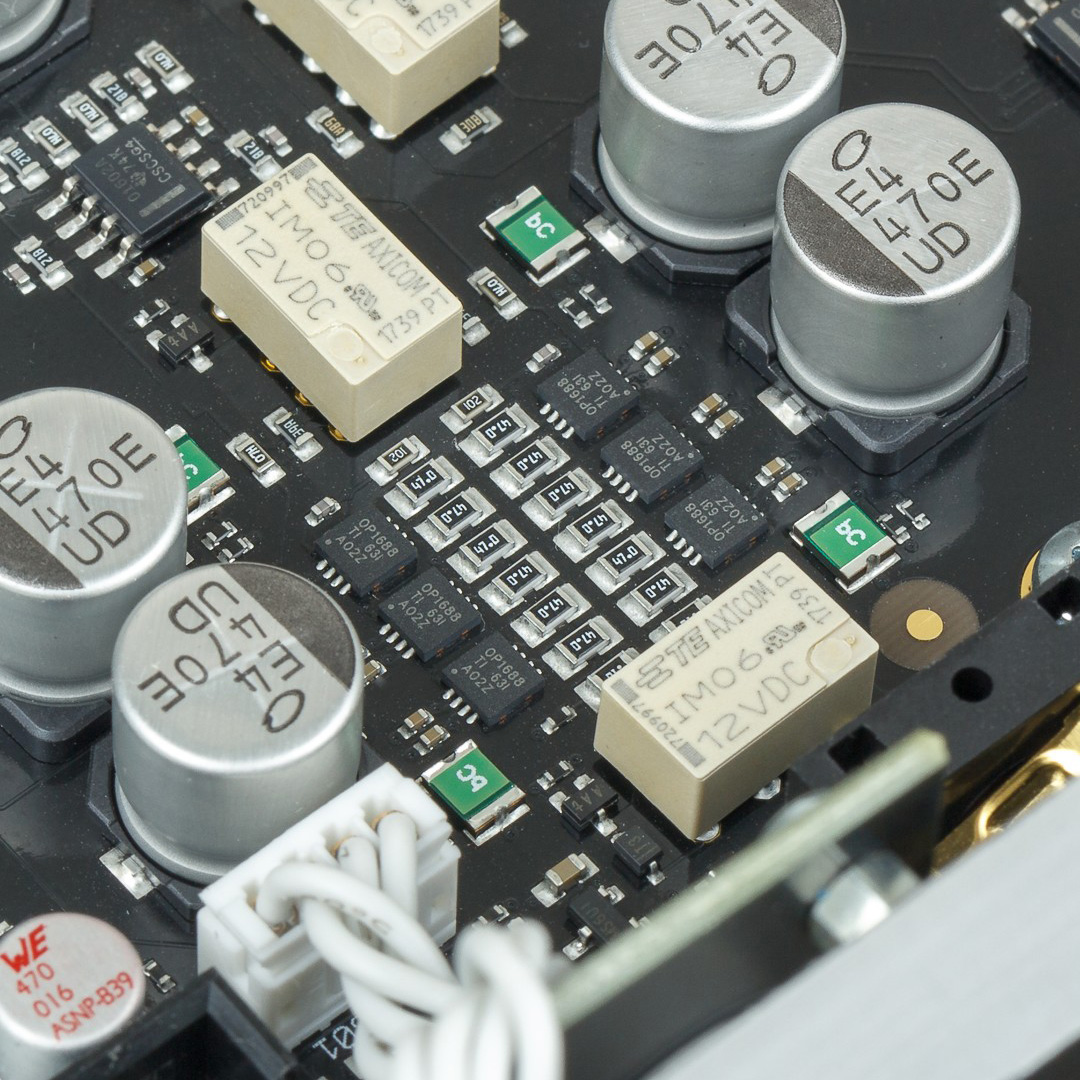

    adi-2/4 pro se тоже полностью балансная и в нем 4 ОРА1688 на балансный канал Нажмите на изображение для увеличения.
ID:	462042 или это не так?
    30.07.2019
    431
    adi-2/4 pro se тоже полностью балансная и в нем 4 ОРА1688 на балансный канал или это не так?
    Всё правильно, эта модель тоже полностью балансная. Только в ней уже пошли по пути упрощения выходного каскада - по два OPA1688 (присмотрелся повнимательнее, OPA1622) на плечо, вместо трех OPA1688 в PRO-версиях.

    Цитата Сообщение от Дмитрий Косачев Посмотреть сообщение
    по два OPA1688 на плечо,
    Может и Вам пойти по этому пути. Все же , как не крути, балансный усилитель для наушников лучше, если источник действительно балансный.

    Что-то странное. Меряли по факту, или ориентируетесь по ДШ? У 1656 входное смещение должно быть не на много больше.
    2891 будет еще хуже (точнее ему нужна гораздо более низкоомная обвеска). Его бы (а еще лучше 892) вместо 1688, тогда и параллелить ничего не надо.
    И на схеме касяк: 5 и 7 коннекторы входных разъемов не включены на землю. Если на плате так же, то входы ОУ при отключенном входном разъеме получается "висят" в воздухе.
    Усилитель в железе ещё не собран. Если смотреть даташиты, то у OPA1612 VOS=0.1mV, а у OPA1656 VOS=0.5mV. Модель показывает общее (на выходе усилителя) изменение смещения на порядок.
    Если скорректировать OPA892 под полосу в пару МГц, то, боюсь, лучше чем OPA1688 он не будет. OPA1688 выбран из соображений его доступности.

    Если схема не конечная, то могу еще накидать правок по входным цепям.
    1. Общий пин входного коннектора (это вроде 2-ой) лучше включать на землю не напрямую, а через параллельную RC цепь 100 Ом +100 нФ.
    2. Перед С1 С2 добавить небольшие сопротивления: 100..200 Ом. C1 С2 можно немного увеличить.
    3. U1 заменить на FET ОУ: 1652 или 1656.
    4. Включить 4,7..10к резистор между IN+ IN-. Или два последовательных резистора по 2,2..5,1к, а их среднюю точку в землю через мегаом. Тогда 5, 7 коннекторы использовать не обязательно.

    38,911
    Резон делать полностью балансный усилитель есть, если стремимся к максимально высокому качеству звука.
    К качеству звука это отношения не имеет.
    От слова "совсем". Иначе и на АС все бы поголовно делали мостовые.
    Но если их и делают, то практически по те-же причинам, что и для наушников.
    Для исключения влияния общего для L и R провода к наушникам (а это второе, ради чего затевается банас), никто не мешает использовать балансные наушники с небалансным усилителем.
    А я думал не только "собран", но еще и прослушан на наушниках разного типа и с разным импедансом.
    03.06.2009
    BLR
    4,002
    Для этого нужны наушники с балансным подключением, а у меня - обычные.
    Кстати, если у наушников 3-х контактный джек, то это не значит, что у них общая земля в проводе. Земли могут быть и отдельные (как в балансном варианте) с объединением на джеке.
    30.07.2019
    431
    Ну тогда это ни о чем.
    В целом, я согласен, что это небольшое смещение и им можно пренебречь. Но, пока, оставлю минимально возможное, а по результату прослушивания уже решу стоит менять его или нет. Перепаять - дело пяти минут.
    Если имеется ввиду частота единичного усиления, то ее можно сделать и повыше, это же не УМЗЧ.
    Выше могут начаться проблемы с самовозбуждением. Коэффициент усиления очень мал.
    Но в первую очередь я имел ввиду больший выходной ток 891/892, что позволяет обойтись всего одним корпусом на два канала.
    Да, я понял, что вы имеете ввиду. Просто я хотел опробовать именно решение на базе AB-051.
    Ground-lift я делать не хочу намеренно.
    Принято, спасибо!
    А в чем вы видите преимущество FET-архитектуры в данном случае?
    С синфазными токами действительно есть такие большие проблемы, что это необходимо? Промоделировал в симуляторе, да, необходимо.
    В моих земля общая.
    Последний раз редактировалось Дмитрий Косачев; 26.10.2024 в 19:13.
