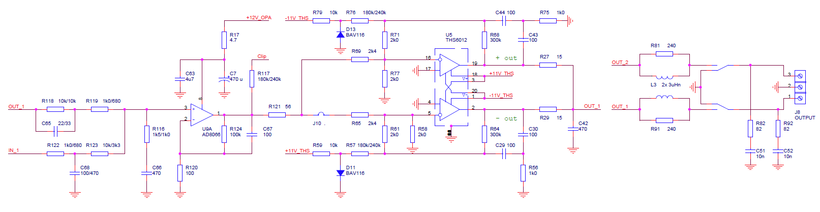

    По аналогии со схемой балансного усилителя, входной ОУ охвачен местной ОС, стабилизирующей его параметры на частотах, критичных для петлевого усиления. В звуковом диапазоне этот ОУ добавляет ~60 дБ усиления. Каскад на этом ОУ расположен на "чистом" (в смысле наводок и паразитных токов) участке платы. Поскольку схема не балансная, все потенциалы отсчитываются от локальной "земли", а это предъявляет особые требования к ее чистоте. Для минимизации импеданса земляные заливки есть на всех четырех слоях (они сшиты большим количеством переходных отверстий). Чтобы исключить смешивание токов питания ОУ и сигнальных, применен сдвоенный ОУ, питание и силовая земля которого подведены к полигонам под ОУ по отдельной линии, изолированной от остальных цепей синфазными дросселями.
    В качестве входного ОУ отлично прижился старый добрый ОУ с полевым входом - AD8066. Если РГ сделан под меньшее чем 10 кОм сопротивление, например на 3.6 кОм, то можно ставить и достаточно высокочастотный биполярный ОУ, например OPA1632.
    В качестве выходного каскада в данной конструкции вместо дискретного параллельного повторителя применен ADSL драйвер. В каждом канале стоит сдвоенная микросхема, выходы половинок которой соединены вместе через малоомные резисторы и смещены разной полярностью от источника небольшого внешнего напряжения. Напряжение смещения (деленное на сопротивление этих резисторов) определяет ток покоя ВК. Т.е. выходной каскад искусственно введен в класс А, при котором активно используется по одному плечу в каждом из двух каналов сдвоенной микросхемы. Меняя напряжение смещения, легко установить требуемый ток покоя. Если ток в нагрузке превысит удвоенный ток покоя, буфер просто перейдет в свой обычный режим работы (АВ), причем нагрузка будет раскачиваться обоими выходами сдвоенного драйвера. Т.е. в отличие от обычных схем, выход из класса А не сопровождается увеличением выходного сопротивления, такой "двойной" выходной каскад линейнее обычного при работе в классе АВ.
    Микросхемы драйверов установлены над внутренними полигонами питания. На этих полигонах смонтировано 6 электролитических конденсаторов (2х небольших low-esr на 1000 мкФ, и 4х банки 4700 мкФ). Внешние слои - земляная заливка, именно она ответственна за отвод тепла. Площадь теплорассеяния (ограниченная разрезами в полигонах) можно оценить в ~30см^2, что предполагает перегрев корпуса микросхем относительно среды на ~40°. В реальности отвод тепла по нижнему слою оказывается не очень эффективным из-за установленных элементов, также сложно оценить влияние больших банок электролитических конденсаторов. Так или иначе, температурный режим в практическом случае можно признать удовлетворительным (палец терпит ).

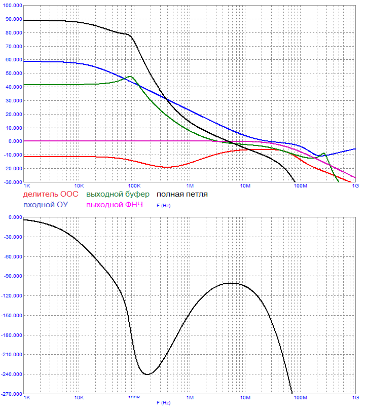

    Каждый из двух выходных драйверов охвачен довольно компактной цепью местной ОС на ВЧ (CRC Т-цепь). Эта ОС, а также то, что нагрузка отделена от выхода устройства малоомным резисторами (теми самыми, что задают ток покоя), определяет высокую устойчивость драйверов на ВЧ. Дополнительно способствует устойчивости усилителя отделение емкости нагрузки (и реактивности кабеля) посредством R||L + RC цепочки.
    На низких частотах драйверы охвачены неглубокой местной обратной связью (~20 дБ), только чтобы хватило для относительно стабильного поддержания постоянного смещения на выходе (тока покоя). Небольшая попутная линеаризация на звуковых частотах, по сути, непринципиальна.
    Основную линеаризацию на звуковых частотах делает "большая" петля ООС, которой охвачен весь усилитель с точки соединения резисторов смещения (кстати, эта точка заземлена через конденсатор в 470 пФ, что нивелирует емкость нагрузки и шунтирует на землю ВЧ помехи с выходной линии).
    Эта петля ООС не только снижает искажения буферного каскада, но и уменьшает выходное сопротивление усилителя (определяемое резисторами смещения) до пренебрежимо малой величины.
    Частотная полоса "большой" петли ООС не очень широка - до нескольких МГц и выбрана минимально возможной, которая при этом еще обеспечит требуемую суммарную глубину ОС - ~ 100-110 дБ на 20 кГц.

    Картинка основной усилительной части:

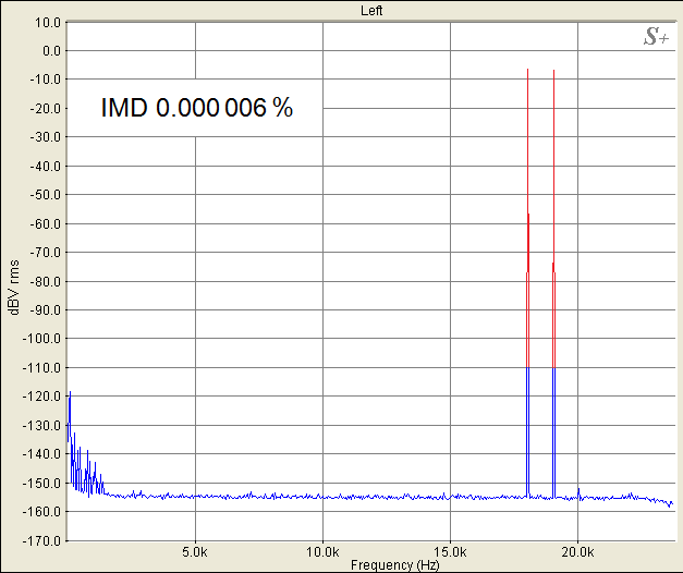

    Искажения оценивались методом вычитания входного сигнала из выходного (пояснение, почему графики двухцветные - там же, по ссылке)
    Ниже картинки для "высокоомного" варианта (Ку ~ 2.5, 2 х 10.6 Вольт, 45 мА), который вполне может использоваться как для высокоомных (250 - 600 Ом), так и для низкоомных нагрузок (16 - 32 Ом).

    "Практический максимум в типовом случае". Нагрузка 32 Ом, амплитуда 5 вольт пик-пик, что дает мощность в нагрузке ~100 мВт (120 дБ для наушников чувствительностью 100 дБ/мВт):
ID:	291606 Нажмите на изображение для увеличения.
    Это как раз выход на границу класса А.

    Можно заметить, что несмотря на значительное снижение рабочего тока (2/3 от максимального в классе А), искажения возрастают. Впрочем, называть их "чрезмерными" (особенно учитывая громкость в 123 дБ в наушниках чувствительностью 100 дБ/мВт) едва-ли стоит

    Берем за основу упрощенную схему

    и смотрим полюса (Px) и ноли (Ny) слева направо, каскад за каскадом.
    Частоты ниже частоты замыкания ОС (5 МГц):
    а) Цепь основного делителя ОС:
    P1 .. ((R118+R119)||(R122+R123))C66 ... ~ 100 кГц;
    N1 ... R116 C66 ... ~ 350 кГц;
    N2 ... R118 C65 ... ~ 450 кГц;
    б) входной ОУ
    P2 ... R124 C67 ... ~ 16 кГц;
    в) выходной буфер
    P3/P4 - пара комплексно сопряженных полюсов .. Q ~ 2 ... ~ 100 кГц;
    N3 ...~ 550 кГц;
    N4 ...~ 3.5 МГц;
    Итого четыре полюса. Причем их частоты зафиксированы выбором номиналов пассивных элементов и местными ОС.
    Вообще-то это не является принципиальным, но хотелось более-менее стабильной глубины ОС в полосе до ~100 кГц. Спад после относительно низкого первого полюса (16 кГц) отчасти скомпенсирован выбросом на АЧХ от комплексносопряженной пары полюсов P2 и P3. Более того, высокая добротность этого ФНЧ почти полностью скомпенсировала дополнительный задвиг фазы в звуковой полосе от наличия 3-х "лишних" полюсов. Так что суммарная ФЧХ в звуковом диапазоне получилась практически как у простых схем с однополосной коррекцией и довольно высоким первым полюсом (~12 кГц).
    Резкий излом петлевого/ФЧХ на частоте ~100 кГц (P1, P3, P4) практически не сказывается на импульсной характеристике УНЧ благодаря тому, что на этих частотах колебательные процессы еще эффективно давятся довольно глубокой ООС (70 - 80 дБ)
    Выше по частоте усиление спадает 4-ым порядком. Чтоб обеспечить хорошую импульсную характеристику, приходится очень плавно уменьшать спад с 4-го до 1-го порядка. Никаких "ступенек" из пар комплексносопряженных нолей, только 3 действительных ноля (N1, N2 и N3), еще и разнесенных по частоте (350 - 550 кГц).
    По факту, чтобы с желаемым запасом по фазе "вжаться" в полосу действия ООС (5 МГц), трех нулей недостаточно, и был добавлен еще один ноль (N4) на частоте 3.5 МГц.
    В итоге спад усиления в области частоты замыкания ОС получился даже чуть ниже, чем первого порядка (~4.5 дБ/окт, ну очень хотелось хороших переходных и чистого клипа ).
    Итого, 4-ре полюса, 4-ре ноля, формально, выше по частоте должна наступать область постоянного усиления .
    Естественно, что выше выбранной частоты замыкания ООС имеется куча "технологических" полюсов (не дающих особо разогнаться, повышением частоты замыкания ООС):
    P5 ... R119 C65 ... ~ 6 МГц - полюс от ФНЧ в цепи ООС, который препятствует прониканию ВЧ помех на вход первого ОУ;
    N5 ... R120 C67 ... ~ 16 МГц - этот ноль отчасти компенсирует P5;
    АЧХ цепи ООС до этих частот фактически зафиксирована пассивными компонентами и местными ОС. Но вот выше по частоте уже не все так идеально стабильно:
    P6 ... ~ 25 МГц - полюс, определяемый выбранной полосой работы выходного буфера и его частотными свойствами;
    P7 ... ~ 45 МГц - (R27||R29) C42 - полюс от резисторов на выходе буферов и емкости шунтирующей на землю помехи из выходной линии;
    P8 ... ~ 50-80 МГц - полюс определяемый паразитной емкостью в суммирующей точке ООС (монтажная + входная у ОУ);
    P9 ... ~ 50-80 МГц - полюс, определяемый частотными возможностями входного ОУ;
    дополнительно стоит учитывать фазовый набег от задержки в петле ООС (~1нс от геометрии + еще ~1нс накинуть на неминимальнофазовость ОУ). Это, грубо говоря, эквивалентно сдвигу фазы посредством ФНЧ с частотой 80 МГц.
    Итого, минимум 4 полюса (+ задержка), которые и определяют асимптотический спад АЧХ и ход ФЧХ за пределами полосы ООС. Эти полюса не обязаны оставаться стабильными при смене условий работы (выходное напряжение/ток, температура, разброс между разными экземплярами ОУ и т.п.). Поэтому, чтоб отвязаться от их нестабильности, частота замыкания ОС выбрана на ~декаду ниже. Учитывая, что петлевое должно оставаться стабильным до частот, где оно падает до -10 дБ, это еще очень оптимистичный подход .

    1. Данная форма петлевого отличается от привычный по описаниям N-полюсной коррекции, тем, что скорость спада петлевого нарастает по мере удаления от частоты замыкания ОС. Это позволяет чуть плотнее "поджаться" к теоретическому пределу (ага, "по Боде" ).
    Стоит отметить, что это не очень актуально для обычных УНЧ, потому как, а) строить подобную АЧХ обычно нет желания/увернности в том, что все получится; б) мал частотный диапазон (полоса) ОС, в рамках 1-3 МГц просто не успеваешь толком разогнать петлевое.
    2. Данная АЧХ - характеристика "большой" медленной петли ОС. В подавлении искажений участвуют еще и ~20 дБ местной ОС у выходных буферов.

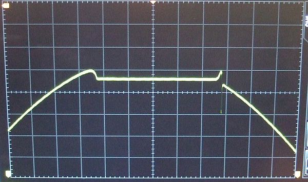

    Ну и на практике клип выглядит примерно так:
    Это клип синуса 1 кГц.
    "Проседание" полки - в том числе и за счет сдвоенного выходного буфера со смещением половинок, это не принципиальный момент .
    В остальном, как видно, все пристойно. Одинокий маленький ультразвуковой пик при выходе из клипа - имхо приемлемая плата за глубокую ООС.
    Собственно, это то, что и хотелось показать - глубокая ООС не всегда зло. Особенно если принять во внимание, что порой эта загогулина может быть и куда больше, дольше и "колебательнее" даже в устройствах с куда меньшей глубиной ОС.

    ViktKors, чем и как измеряете такие маленькие искажения?
    Андрей Константинович
    03.05.2010
    3,486
    По умолчанию Re: Современный любительский усилитель для головных телефонов
    Так методом вычитания-же .
    А не балансный усилок так измерять можно?
    03.05.2010
    3,486
    Ну этот же обмерян
    все тоже самое, только один из балансных входов кинуть на землю. Учитывая, что вход АЦП все равно должен преобразовывать это в парафазный сигнал, разницы не будет.

    Офф кто то в теме по композитному оу такую коррекцию предлагал, вместо динамической емкости использовать предлагал 2полюсную коррекцию во вложенной оос .Тады это все вызвало споры. Да и мне встроенная коррекция на основе эффекта Миллера ( динамической емкости) показалась интересной.
    А ныне это вдруг стало модно. Не прошло и пяти лет
    С уважением Максим.
    03.01.2005
    Евродупло
    3,859
    ViktKors, прекрасная инженерия!
    .Васильев, да, такая коррекция лет 5 назад в аккурат обсуждалась на Сталкере. Надо понимать, что основной изюм здесь в цепи C43,R75,C44,R71,R69 (Женя Бегемот, привет тебе) применительно именно к ТОСнику U5. И я бы применил, и применял, там однозначно АД811+ два транзистора симметричного повторителя. Ток через них можно установить таким, как нравится и не баловаться ни с какими схемотехническими экзерсисами. R68 можно было бы смело отменить, а конденсатор вокруг 8066 уменьшить до 22 пик (а может нахрен его?), скорее всего и резистор R124 подлежит отмене. Итого, в данном конструктиве выброшено в пропасть дБ 25-30 усиления под петлёй. Такие вот мысли)))
    Хай-эндЪ не терпит суеты.
    03.05.2010
    3,486
    Спасибо
    Мне нравится Т-цепь своей гибкостью (собственно, в моей первой теме 2010 года она стоит в предварительной версии I-V каскада). Но справедливости ради, в данном усилителе она разведена скорее в целях поиграться. Реально там вполне справился бы и одиночный конденсатор.
    Можно, и было сделано в двух предыдущих конструкциях . Хотелось попробовать в реальных условиях интегральный драйвер. Набираю впечатления .
    Тогда АЧХ U9 не будет стабилизированной. К тому же без пересчета схемы уже не воткнуть другой ОУ, а это порой важно.
    Выходные драйверы могут отрубаться (клип, перегрев и т.п.), что разрывает большую петлю ОС. В таких условиях стабилизация U9 по постоянке не вредит. Тем более петлевого там достаточно.
    Ну не совсем выброшено, скорее "закопано" .
    1. Где-то 10 дБ - запас на выбор Ку (1 - 4) посредством изменения номинала одного резистора (R118). Под конкретное усиление можно отыграть назад 6-10 дБ;
    2. еще ~20 дБ "заныканы" (но работают) в местной ОС выходных драйверов, и на большой петле ООС не светятся.
    Т.е. суммарно там 100-110 дБ на 20 кГц. Собственно, иначе как было бы получить заданную линейность от схемы на драйвере с собственными искажениями ~1% (без ОС)?
    В принципе, думаю, что игрой номиналов на существующей плате без особого риска можно догнать еще 10+ дБ.
    Вопрос не в нулях, за них никто не боролся. Интереснее было попробовать интегральный драйвер и такое включение, термал пад в сочетании с платой в качестве теплорассеивателя, "плавнонарастающую к НЧ" форму петлевого, ее влияние на импульсные дела и т.п.
