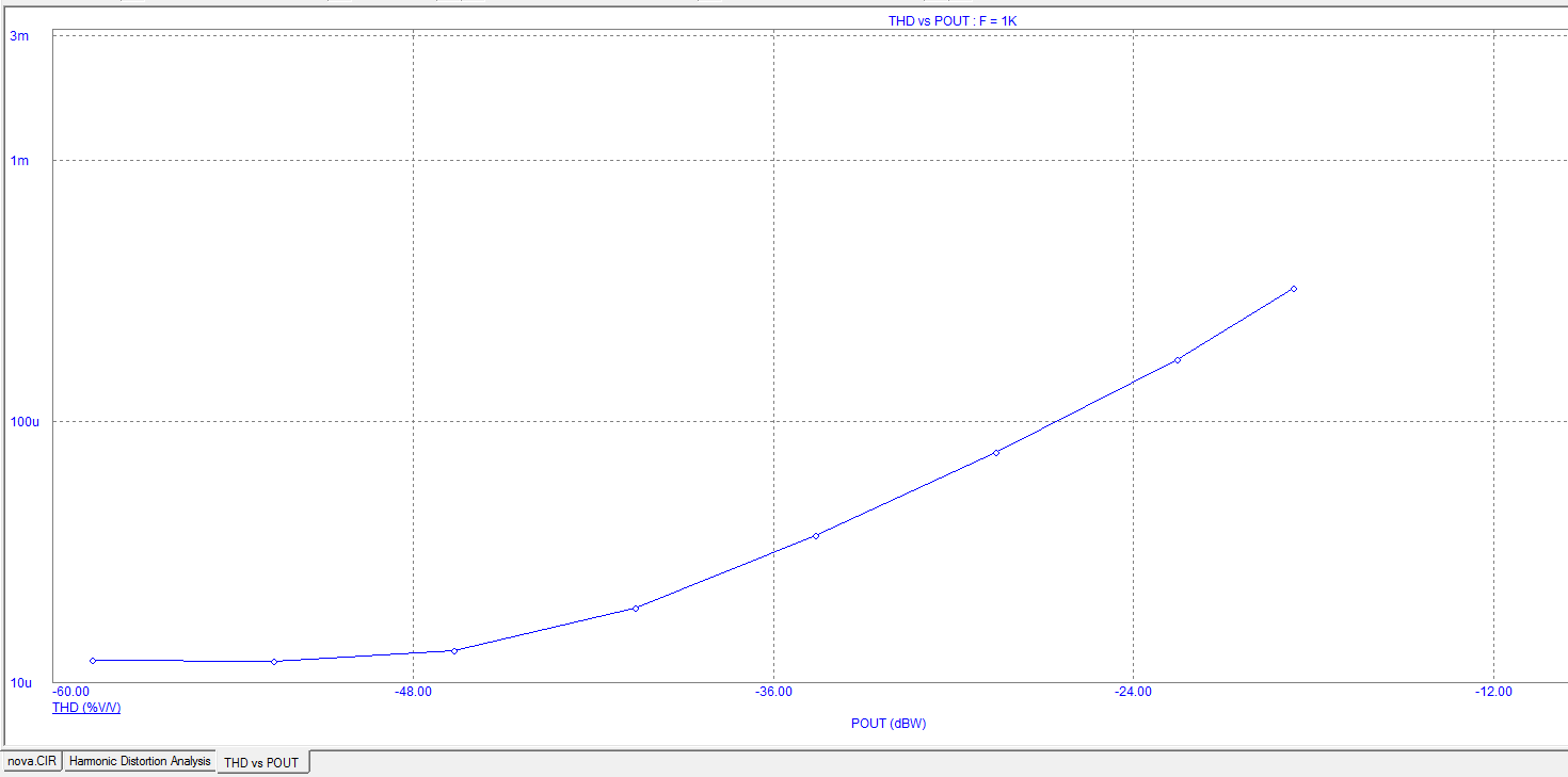

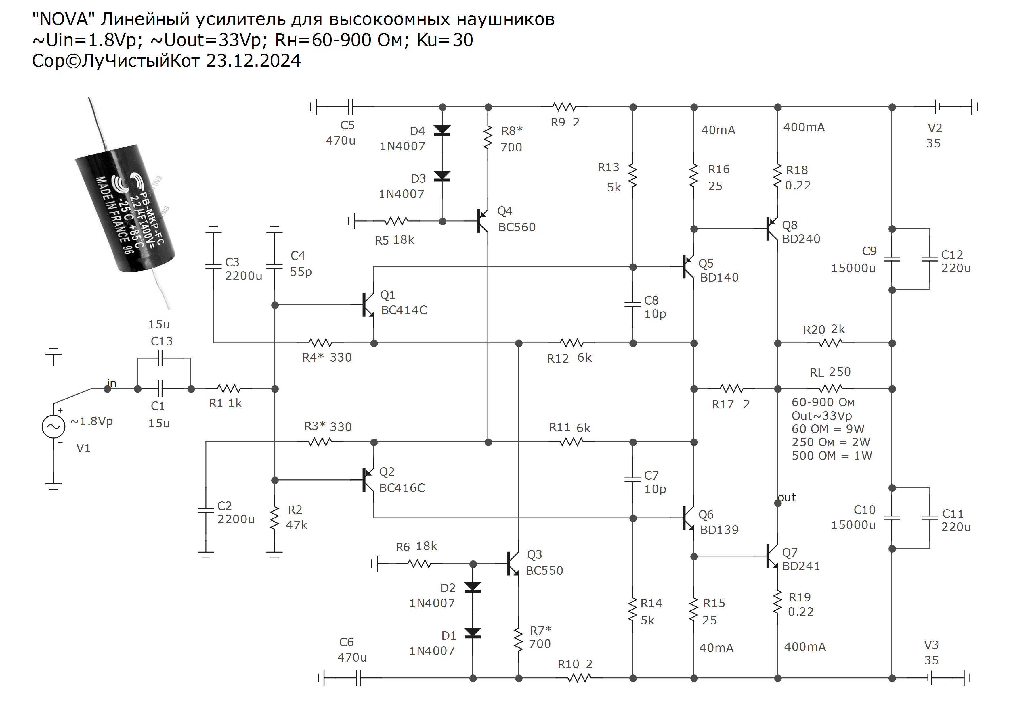

    По умолчанию "NOVA" Линейный усилитель для высокоомных наушников
    Симметричный усилитель для высокоомных наушников, по взрослому +18 
    Правильно собранная схема не нуждается в настройках, уравновешивается автоматически. Ток покоя регулируется R7;R8, чувствительность усилителя R3;R4. В этой схеме слышны все детали и нюансы звука. Так что первым делом обращаем внимание на входной конденсатор, и входные транзисторы. Если позволяет ваш источник звука то конденсатор лучше убрать вообще, если нет – то емкость его не ниже 30 мкф. можно и меньше - для глухих.
    Транзисторы входные малошумящие, подбирать на вкус есть смысл. В любой симметричной схеме транзисторы следует подбирать хотя бы по коэффициенту усиления в комплементарные пары. Транзисторы Q5;Q6;Q7;Q8 ставим на радиаторы.
    Схема была смакетированна, показала отличные результаты. Звук прозрачный слышны все сибилянты, брильянс и обертоны. Можно распознать какой скрипач пукнул во втором ряду с право. Если увлечься, то можно провалиться в нирвану и обрести просветление. Собирайте, не пожалеете. Источник питания любой двух полярный 18 вольт 0,5 ампер стабилизированный. Имейте в виду, усилитель как труба пропускает все - до мегагерцовых частот, так что монтаж по всем правилам hi-end аудиофилии. Печатная плата пока не разрабатывалась.

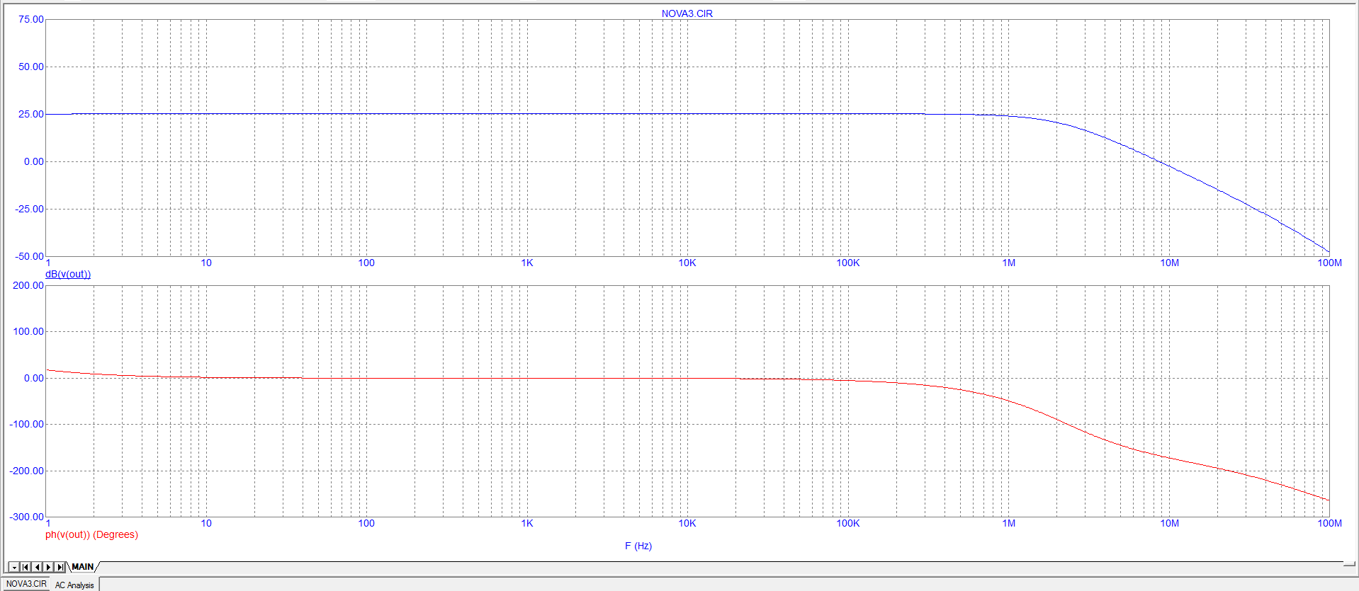

    Для тех, кто совсем не догадался:
    ПРОСТО НАДО ПОНИЗИТЬ НАПРЯЖЕНИЕ ПИТАНИЯ до 18 вольт.
    Прекрасный усилитель, простой с высокой повторяемостью и отменными параметрами.

    По умолчанию Re: "NOVA" Линейный усилитель для высокоомных наушников
    vovan2010r, тут есть проблема, ТС же написал
    Сборка-то устройства тоже не выполнялась.
    Ошалеть питание +/_35вольт
    Ошалеть что при использовании двуполярного питания нагрузка подключена не к земле а к искусственной средней точке.
    Схема конечно прекрасна. Ну а где замеры? Там интермодуляции, меандр клип всё такое?
    Так то болтать мы все мастера про бриллианс и пердёж скрипачей. Но конкретики- ровно ноль.
    Качаем архив там картинки модов и прочее
    Картинки с Микрокапа это конечно хорошо, но интереснее рельные замеры вживую.
    А ещё не менее интересно конструктивное исполнение: трассировка платы, как всё расположено, подключено, выведено, как сделаны цепи питания и прочее. От этого часто звук зависит не меньше, чем от схемы, а не редко и больше.
    А еще интереснее зависимость Ку 2 каскада (а значит, и петлевого) от сопротивления нагрузки
    И 0.25мА ток покоя у первых каскадов
    Ладно бы в ЛТС спектры были, а то из чашки .. Нихрена не понятно, но очень интересно.)

    Вложение 465338
    Вложение 465339
    по токам покоя вопросы.. первому каскаду хотя бы 1-2мА, второму 20-30мА, и перед ним лучше повторитель на таком же как входные биполярные тр-ры, а выходникам мА 200 макс, и то их лучше не ОЭ а ОК, и чтоб более 200мА в АВ переключались, на входе 4.7мкф а то и меньше хватит, так же интегратор нужен, ибо ноль на выходе будет плавать однозначно, если на выход надо 400мА то лучше еще одну пару выходников поставить, по 200мА ток покоя, ибо чтоб дальше от ОБР. Еще с шин питания выходников - электролиты на землю. Еще: коллектора транзисторов 3,4 надо параллельно электролитам 2200мкф подключить, их задача всего то смещение дать входным тр-рам. Еще веселый момент про вх конденсатор, автор за него говорит, а то что элетролиты в оос - ничего....))))))))))), тогда их параллелить уж пленкой)
    +/-35 вольт питания, 400мА ток покоя - это 56 ватт рассеиваемой мощности на два канала - для высокоомных наушников?
    Нет слофф...)
    Для таких наушников достаточно просто нормального ОУ, ну может два в параллель.
    получается если отнять просадку в 3 вольта, то 32в/1.414=22.63в действующего, на 60 Ом нагрузке наушников, ток будет 0.377а, мощность на каждом будет 8.5Вт. Не знаю есть ли такие наушники))))))))))))))) Может автор хочет включить наушники, положить их на стол, или на стену повесить и во всей комнате их слушать)))))))))
    Можно городить до бесконечности, главное вовремя остановиться. Идеи у тебя хорошие, только если все это воплотить получится большой трактор я про интегратор. Искусственная точка питания С9;С10 позволяет средней точке своевольничать и не нужна защита. ПРОСТО НАДО ПОНИЗИТЬ ПИТАНИЕ до 18 вольт и больше ничего не трогать, 18 вольт И ВСЕ БУДЕТ.
