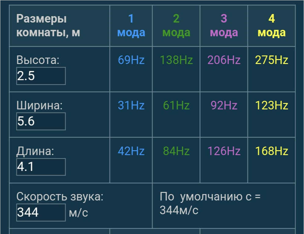

    Аватар для halfcat
    01.01.2020
    Волгоград
    833
    По умолчанию Re: Оформление и сведение четырехполоски на WAF154.01/WAF123.01/WAF061.80/DN10.172K с DSP
    Посмотрел ФИ с такой же настройкой, как лабиринт. Объем такой же, отдача такая же. Только вот ФИ дует в 2 раза сильнее
    ---------- Сообщение добавлено 17:23 ---------- Предыдущее сообщение было 17:20 ----------
    Глупость.
    Ничто не чувствительно к комнате, но комната будет возбуждаться при наличии частоты в ней. Неважно что будет возбудителем ЧВР, ЗЯ или рупор.
    Как понять на какой частоте будет возбуждаться комната?
    ---------- Сообщение добавлено 17:54 ---------- Предыдущее сообщение было 17:23 ----------
    13,709
    Исходя из её линейных размеров и их кратностей относительно частотам и их кратностям.

    19.09.2008
    Иркутск
    4,890
    слушать хроматические гаммы из синусов

    18,679
    Этот вопрос при проектировании АС не должен вставать.
    Ограничивать диапазон снизу от стоячей волны это очень так себе идея.
    Нужно сделать хорошую АС, а с комнатой разбираться отдельно.
    Тем более планируется DSP - в нем можно отдельно на входе поставить эквалайзер для коррекции комнаты. Отдельно на нч полосы не советую - сводить потом будет крайне проблематично.
    На всех вот этих на картинке, а вот с какой интенсивностью, предугадать сложно. Чаще всего самая сильная мода между стенами перед и за слушателем/колонками.
    По габаритам вполне просторная комната, вдоль длинной стены должно хорошо играть, мода 42гц она если и будет, то она больше "жиру" придаст, если не 12дб как у меня в одной из комнат что я жил.

    Калькулятор мод это мимо. Он много чего не учитывает. Точки излучения, крупную мебель (включая АС).
    Архив во #2 сообщении https://forum.vegalab.ru/showthread.php?t=80055
    Громкие ноты гаммы синусов точнее покажут моды.
    Гамма должна звучать как можно более серо и монотонно.
