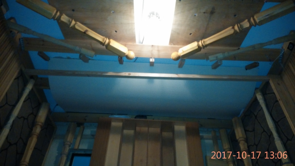

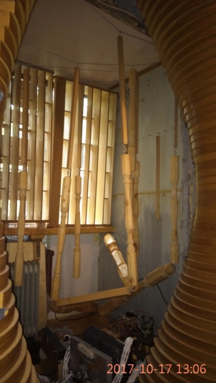

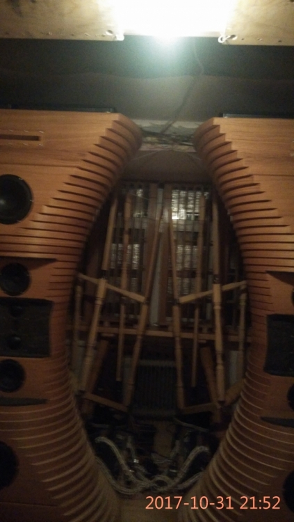

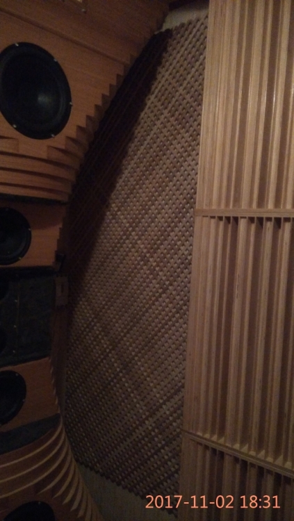

    Есть этот эффект, но в моей КДП еле заметный. Повыше - да, заметно. У меня же биполярное излучение, и всё в Шрёдерах, ни одного живого места на стенах. А скоро и пол с потолком зашредерю.
    Мне помогли эти файлы верезать узенько некоторые пики в мидбасу и нижней середине. Немного подравнять СЧ. Это улучшило звучание некоторых проблемных записей, совсем некоторых. На остальных - незаметно.
    Трёхдневный вялотекущий АЧХ -марафон привёл меня примерно к тому, что было пару месяцев назад. Лишь несколько пиков точечно подрезал, в-основном - на 1.5 - 3 дб. 5 нот.

    Это только если КДП обработано как надо. Если нет, то ровную колонку придется кривить до ровного состояния по ушам.

    "Ровная колонка" это кони в вакууме. Абстракция т.е. Нужна ровность системы, где всегда и везде - данность - самые кривые звенья - комната и ухомозг.

    Отражения не надо плодить- мельчить, их надо поглощать в разумных пределах, тогда и стандартные измерения подойдут может быть, ровная ачх зазвучит

    Я не знаю, как снять АЧХ, для начала. Три микрофона, все кажут разное. Как калибровать микрофон и т.д.
    В наушниках нет отражений, и есть ровные наушники, и что? У меня несколько лет назад был вариант со шторами и коврами, больше к нему не вернусь.
