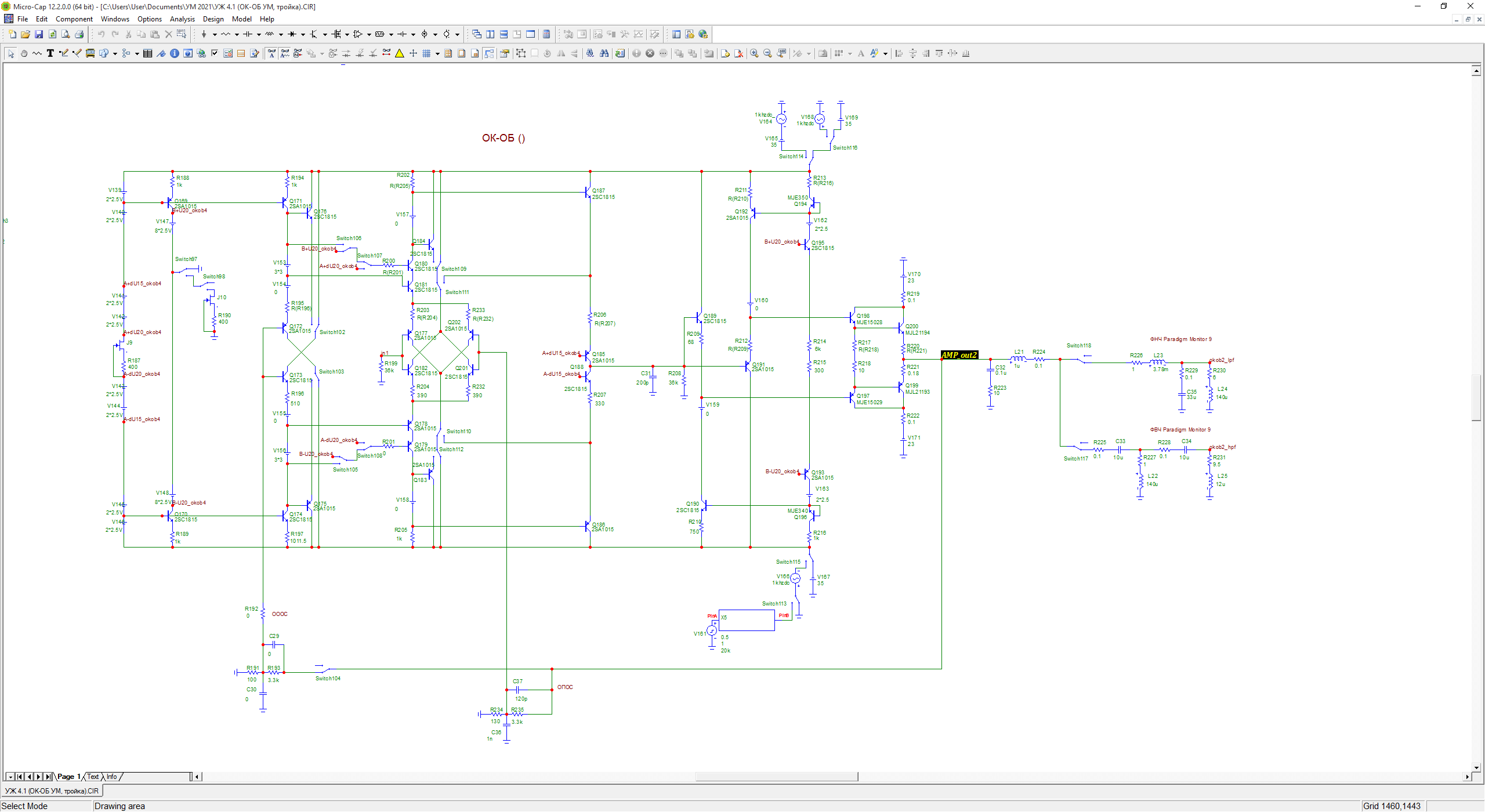

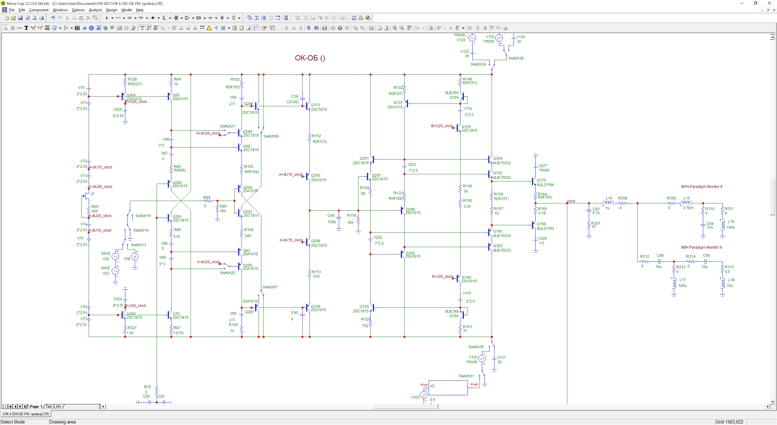

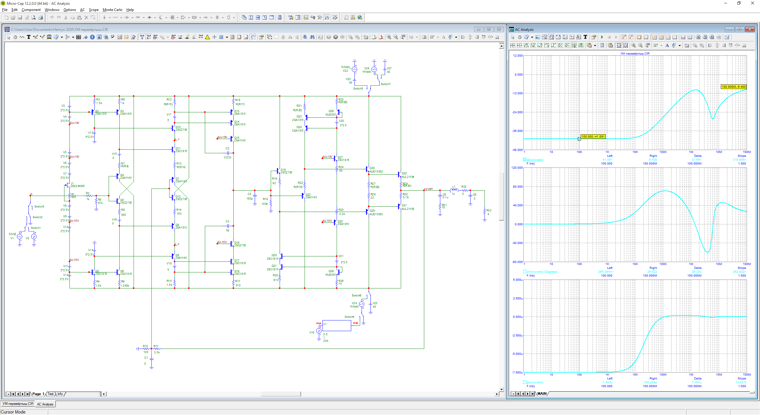

    Предоставляется на обозрение усилитель напряжения с ТОС, схемотехника схожая с известными усилителями мощности Дмитрия Андронникова, Lynx 17, к примеру. Но в этой схеме нет входного повторителя который не охвачен оос, как известно усилители с такой схемотехникой имеют плохое подавление пульсаций по питанию, поэтому стоят генераторы тока на полевиках, как обычно, ваши мнения господа. Ввсем спасибо за любую критику.

    это же разные схемы... у емня с тос а там обычная параллельная оос по напряжению

    А остальные схемы с тос так же на входе повторитель не охваченный оос.

    Стабы ОБ зеркал УН заведи на эмиттеры ОЭ - получишь расширение полосы в несколько раз (до 10)
    Электролиты в цепях эмиттеров первых транзисторов - не гуд для звука совсем - по ним протекает весь ток низкоомной ОООС, а должен - только ток первого каскада
    Смотри здесь https://forum.vegalab.ru/showthread.php?t=58498
    Звезду из резисторов в эмиттерах первых транзисторов преобразуй в треугольник и увидишь, что один из резисторов - лишний

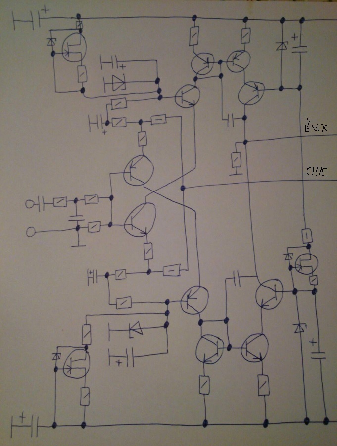

    Аватар для stratov
    16.06.2020
    г. Сальск
    1,195
    По умолчанию Re: Мнения по поводу такой схемотехники усилителя мощности - 2

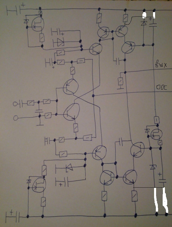

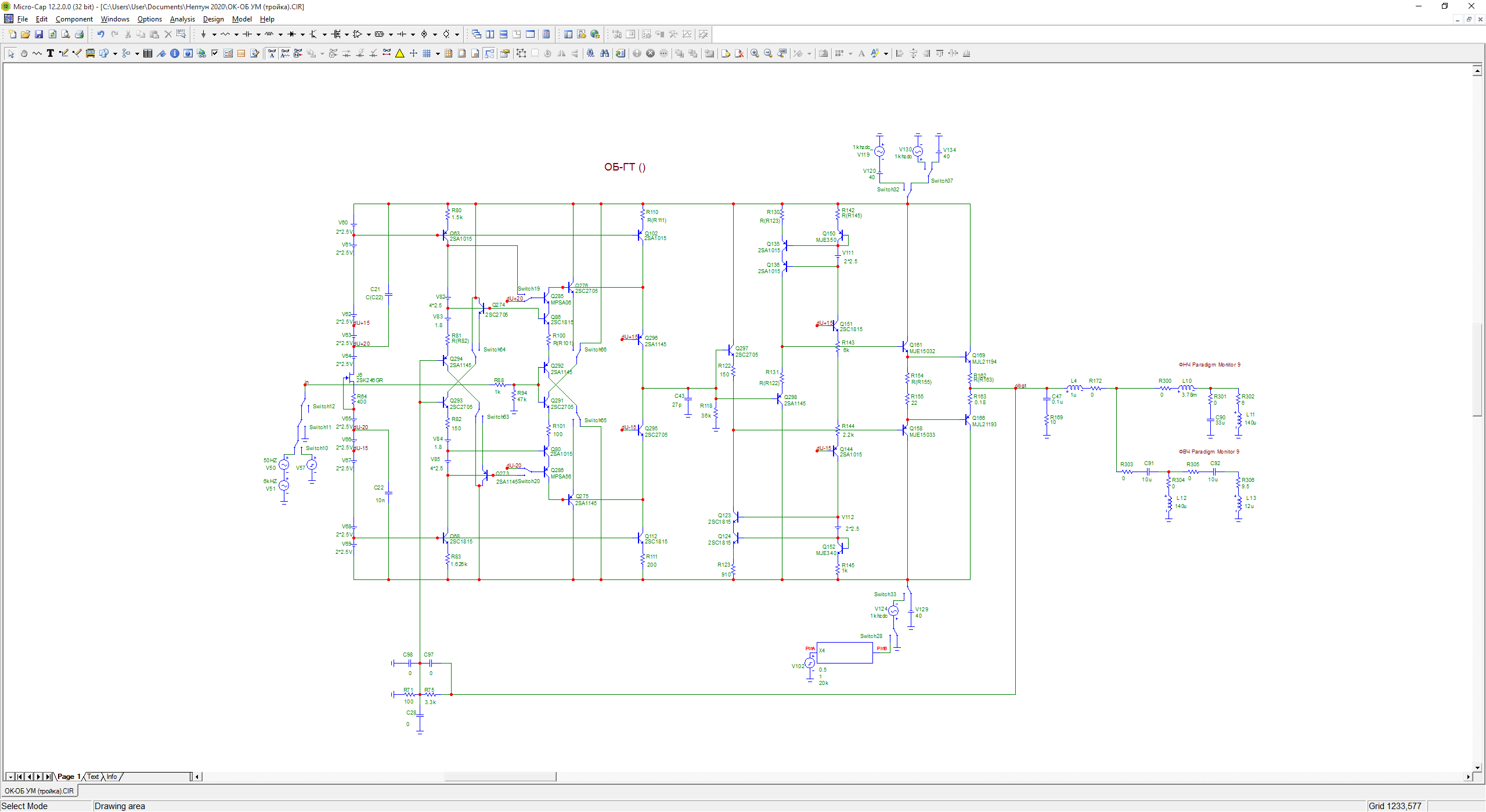

    Так???Нажмите на изображение для увеличения.
Название:	усь напряжения - копия.jpg
    ---------- Сообщение добавлено 12:56 ---------- Предыдущее сообщение было 12:51 ----------
    Еще раз спасибо большое за комментарии Fakel, а как можно убрать электролиты на входе? но чтоб не применять вх повторитеть как на многих усилителях с тос?
    Так???
    Можно так. А можно и так https://forum.vegalab.ru/showthread.php?t=27375
    выше ссылку давал

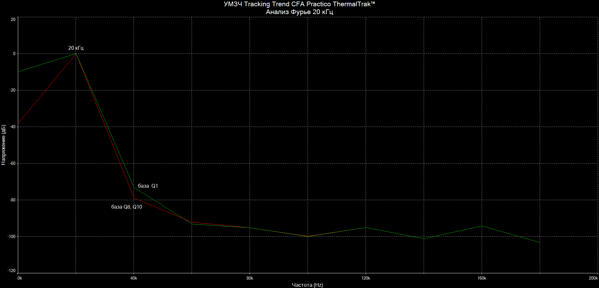

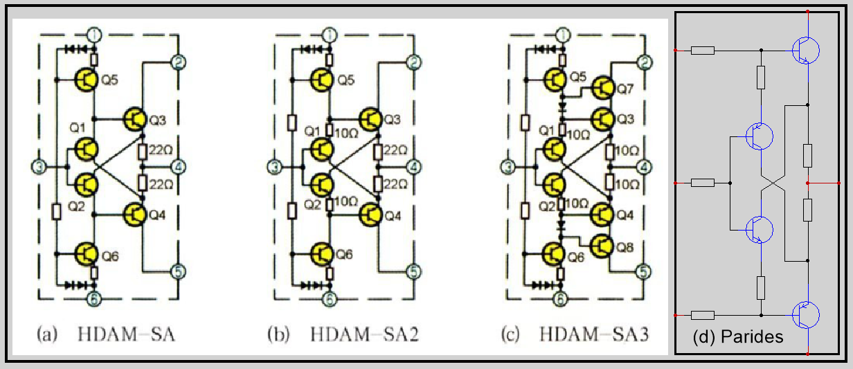

    Забанен (навсегда) Аватар для Слава.С
    28.05.2019
    140

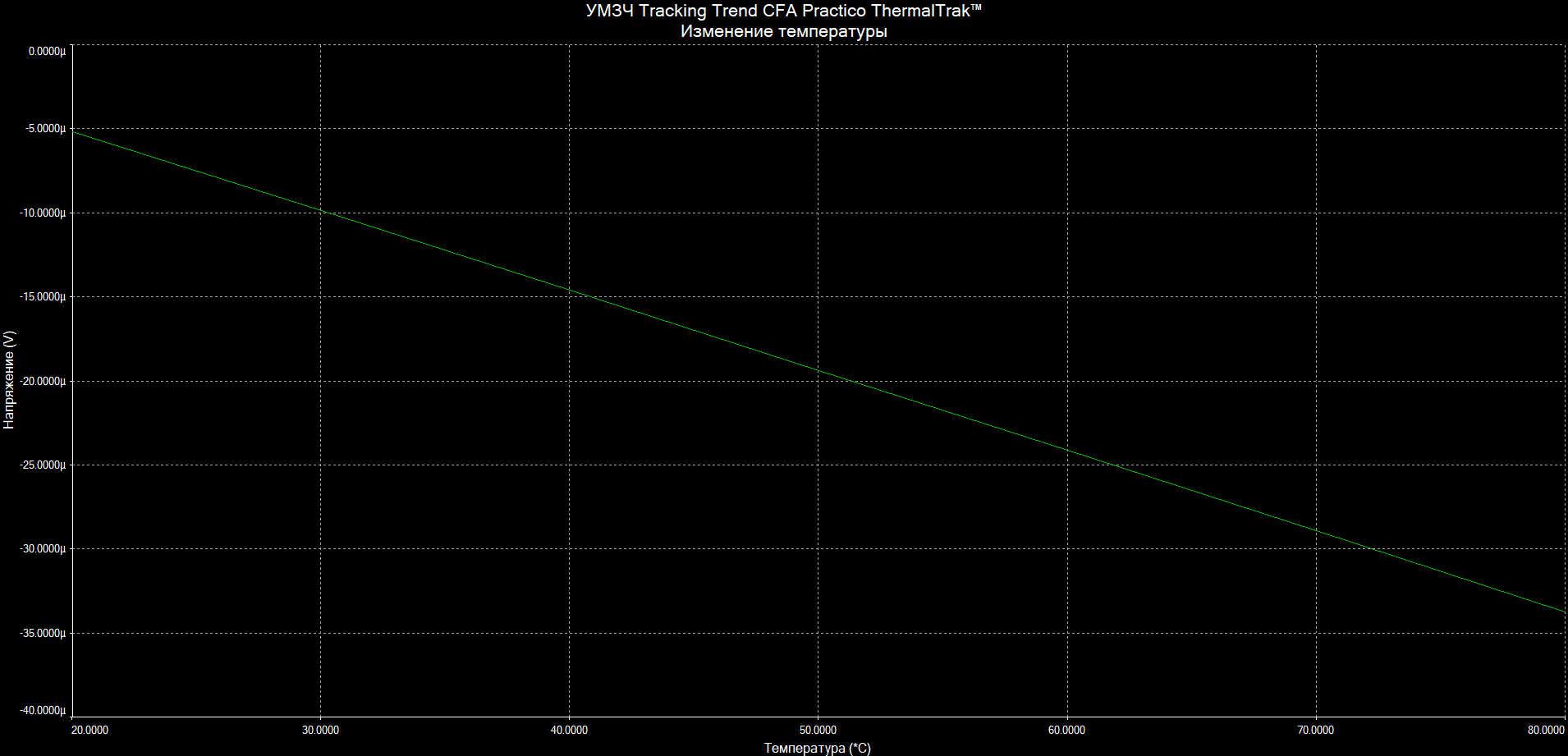

Название:	Архитектура УМЗЧ Tracking Trend CFA Practico ThermalTrak™.png

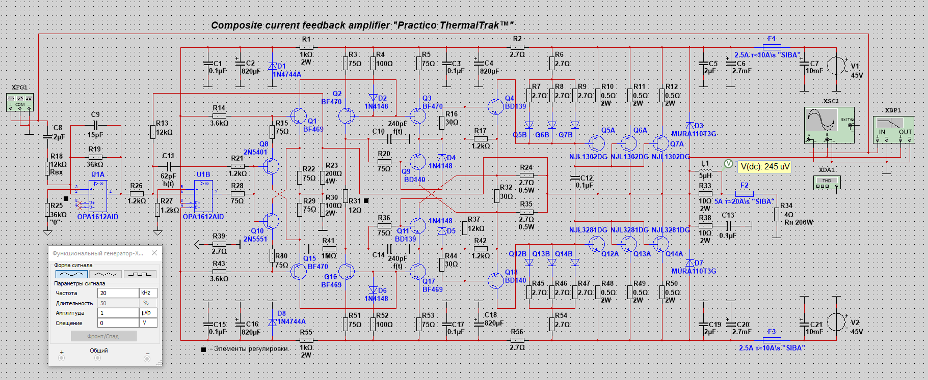

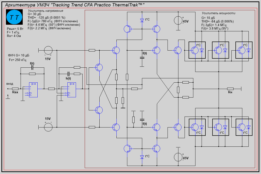

    28.05.2019
    140
    Делал я когда-то подобное. Причем с намного лучшим ВК и следящим каскодом для входной пары. Звучал и измерялся хорошо. Но дрейф нуля - ни в красную армию, ни в другое место. Без интегратора никак. С интегратором - нормально, но тогда слишком много деталей . Итог - в помойку.
    Можно по другому приготовить котят.

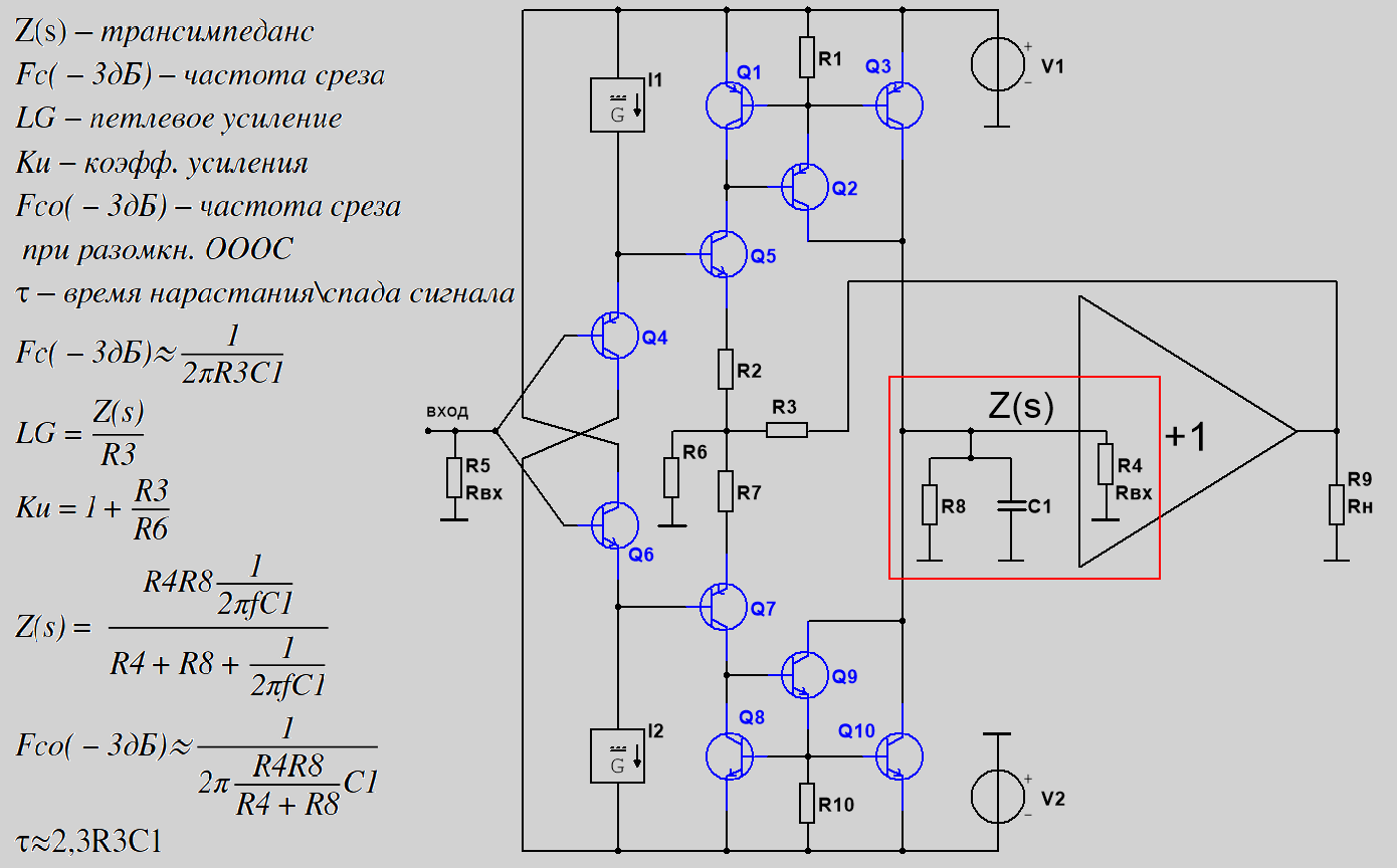

    В чём суть тосности?.
    ИТУН работает на входной трансимпеданс выходного повторителя.

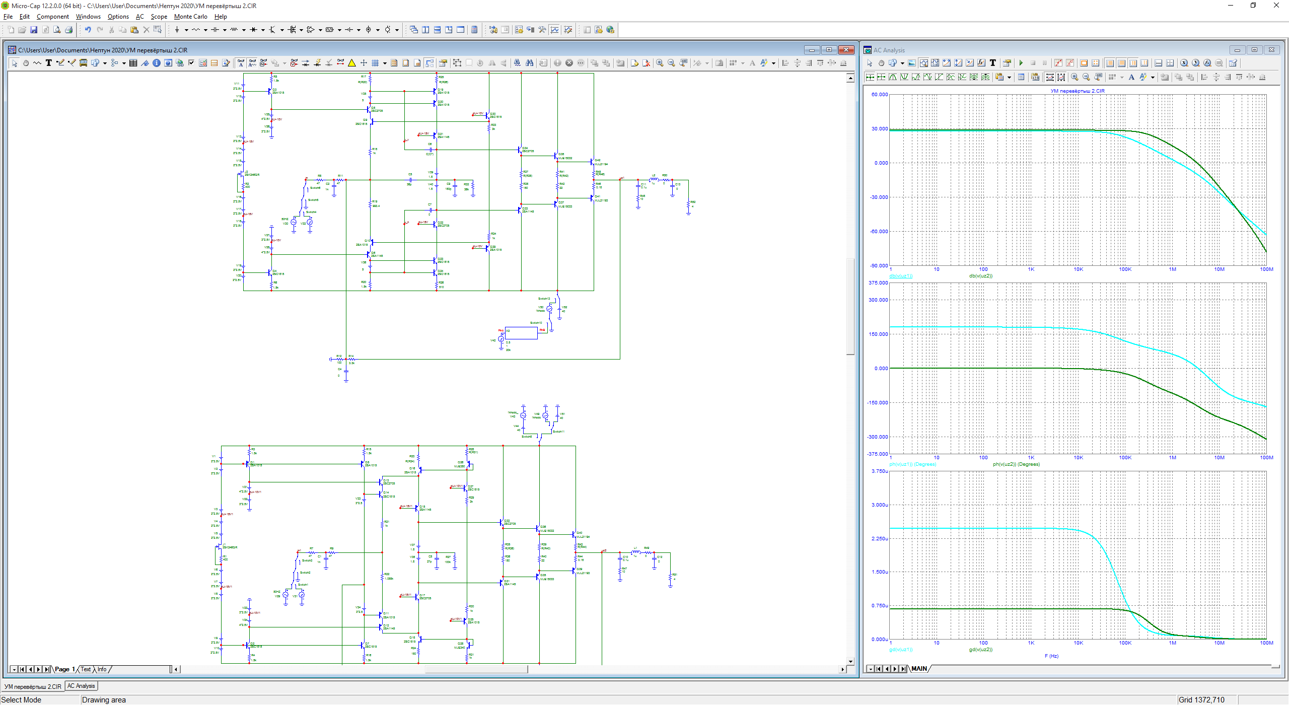

    28.05.2019
    140
    На практике нет никакой разницы, что данный повторитель в петле ОС, что нет - он достаточно линеен по меркам слуха (так же как и замкнутой ОС и без неё), если весь усилитель строится линейным, а не как попало.
    скорость нарастания примерно одинакова для всех решений построения УН в подобной схемотехнике, как здесь, и зависит от ёмкости нагрузки УН.

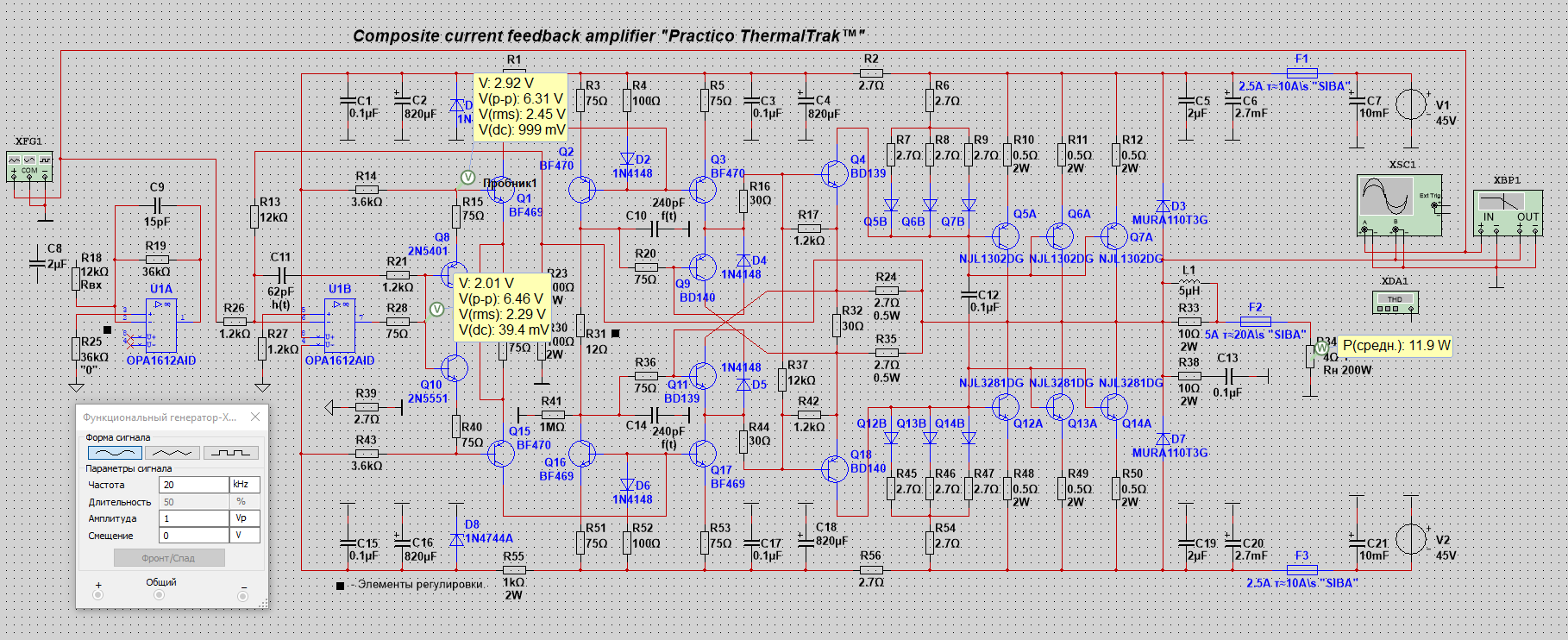

    Это утверждение не лишено смысла.
    Последний раз редактировалось Слава.С; 01.10.2021 в 17:51.
