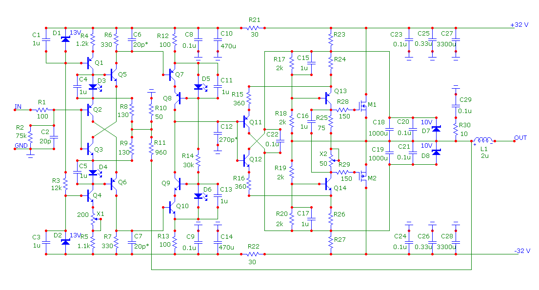

    АВ-шник с токовой ОС (в ВК -латералы 2SK1058\2SJ162). 40 Вт\8 Ом.
    Усилитель собран. Испытываю.
    Габариты ПП 90*42,5 мм
    Особенности:
    Общая ОС (однополюсная коррекция) глубиной 36 дБ (в звуковом диапазоне).
    Местная ОС (также однополюсная коррекция) для ВК (Q11 ...Q 14, M1, M2) глубиной не менее 40 дБ (в звуковом диапазоне).
    Скорость нарастания вых напр. не менее 50 В\мкс для всего УМ и не менее 100 В\мкс для ВК (Q11 ...Q 14, M1, M2).

    Для чего С22?
    ---------- Добавлено в 12:31 ---------- Предыдущее сообщение в 12:30 ----------
    А если точку соединения R18 R19 отключить от выхода?
    ---------- Добавлено в 12:35 ---------- Предыдущее сообщение в 12:31 ----------
    ООС странно подается - в эмиттеры. Q2 Q3 оказываются вне ООС
    ---------- Добавлено в 12:37 ---------- Предыдущее сообщение в 12:35 ----------
    С таким С12 можно и неследящие каскоды ставить
    ---------- Добавлено в 12:41 ---------- Предыдущее сообщение в 12:37 ----------
    ООС получается параллельная? тогда Q2 Q3 работают проактически на КЗ и их искажения максимальны. Я чего-то не понимаю?

    По умолчанию Re: LESART#77
    Для чего С22?
    ПП несколько не по феншую - выходные тр-ры размещены на противоположных концах длинной стороны (90 мм, из-за особенности крепления к существующему радиатору). Ну и шины вольтдобавки длинноватыми (по 45 мм) получились. Вот я их на всякий случай и "перемкнул" конденсатором.
    Смещение нуля ВК хуже будет.
    А куда же ее подавать?
    ---------- Добавлено в 11:45 ---------- Предыдущее сообщение в 11:44 ----------
    Почему? Обычная посл. ОС, причем токовая.
    PS добавляю рисунок ПП и расположение компонентов - чтобы понятнее было "ПП несколько не по феншую - выходные тр-ры размещены на противоположных концах длинной стороны "
    ПП содержит ошибку !!! - D4, C5 подключены к базе. Q4 (нужно к колл.). Исправлю - перенесу в пост #1.

    ПП несколько не по феншую - выходные тр-ры размещены на противоположных концах длинной стороны (90 мм, из-за особенности крепления к существующему радиатору). Ну и шины вольтдобавки длинноватыми (по 45 мм) получились. Вот я их на всякий случай им "перемкнул" конденсатором.
    Так и подумал. Честно!
    Тьфу, блин, точно!
    Следящие все равно лучше. Тем более, 270 пФ - для первого включения . Расчетная емкость - 100 пФ.

    Погонял полдня (от лабораторного БП INSTEK GPS 3303, напр.+/- 30 В)с разными сигналами и на нагрузку 4 ... 8 Ом.
    1. Ток покоя ВК = 120 мА стоит мертво.
    2. Клипп. на частотах 200 Гц и выше = 28 В, на частоте 20 Гц = 26.5 В (величинак емкости конд. вольтдобавки начинает влиять похоже)
    3. Форма клипп. - отличная, просто срезается вехушка синуса, никаких подвозбудах при входе и выходе в клипп.
    4. Треугольник макс. амплитуды вплоть до 250 кГц - легко, только слегка задымился Цобель .
    5. Полоса ВК по -3дБ = 8 МГц, всего УМ с замкнутой ОС и конд С12 = 270 пФ 900 кГц. Скорость нарастания при такой емкости > 35 В\мкс. Емкость уменьшу до 150 пФ, соотв. и скорость нарастания будет порядка 50 ... 60 В\мкс.
    6. Никаких подвозбудов не обнаружил (менял частоту от 20 Гц до 20 кГц от нуля до клипп., полоса осцилл. 200 мГц).
    7. Послушал один канал. Звук отличный. Абсолютно нейтральный.
    А вот что сильно не понравилось. Дрейф нуля. После прогрева несколько минут выставил 0. Гоняю усь при разных мощностях. "Ноль" гуляет от - 30 мВ до 30 мВ. Причина - Q2, Q3. Если подуть на Q2, Q3 - плавание более заметно. Если касаться поочередно Q2 или Q3, то смещение плывет либо в +, либо в -.
    Правда, если оставить усь в покое, то секунд через 10... 20 выходное напр. опять устаканивается в районе +\- 5 мВ.
    Ставить интегратор ну очень не хочется.
    Можно попытаться применить сборку вместо Q2, Q3.
    Или самое простое - подобрать их (Q2,3) в пару по коэфф. передачи потоку (при токе 5 мА) и конструктивно посадить их в термоусадку ( с тепл. пастой).

    SAPR, А так ли страшно +/-30мв С интересом слежу за вашими разработками. Воот только никак недоберусь до зимы вряд ли работы много. А что замеры показали ? Кстати если подобрать и прижать друг к другу в термоусадку ?
    Осадок то остается. И потом, вдруг при другой наружной температуре он скакнет в +\- 100 мВ.
    В смысле искажения? Пока не мерял (по симулятору менее - 120 дБ). Загоню в корпус с родным БП, тогда и обмеряю (заодно к тому времени и измериловку подготовлю)
    Ну мой скромный опыт показывает -100дб делается с закрытыми глазами -110/120 с открытыми . А вот ниже монтаж сильно влияет.
    Вообщем посимулю пока твою схемку , УН интересен Кстати а если в симуляторе задать изменение температур Q2/Q3 поотдельности ? Друг к другу в термоусадке это конечно не совсем то что в одном корпусе..но всё же .

    УН интересен
    Очень даже интересен.Правда,Вадим (Белка)говорил,что с симметрией завязывать пора,но тут я с ним не согласен!

    Рисую.. и сразу вопрос д5/6 почему в эмитеры Кю7/10 а не в шины питания ?Что это даёт ?

    и сразу вопрос
    Это следящий каскод (Хауксворда) - более высокое входное\выходное активное сопр. и меньшая входная\ выходная емкость.
    Кстати, емкости С6, С7 я в железе не ставил.
    Ещё я добавлю, что входной каскад, а именно, Q1, Q2, Q3, Q4, Q5, Q6, D1, D2, D3, D4 по теплу ни к чёрту не годный. Такую схемку без интегратора не удержать. Будет плавать она достаточно сильно. И в чём её сакральный смысл? Вот не вижу я в ней изюма...
    Белки сидя в дуплах давно в этом месте юзают HA-5002 и не жужжат.
    Жужжат пчёлы, они в других дуплах.
    Хай-эндЪ не терпит суеты.
    Ну так это проще всего сделать. Может и даст эффект.
    ---------- Добавлено в 19:18 ---------- Предыдущее сообщение в 19:16 ----------
    Q2, Q3. Остальное не при делах (вернее, Q2,3- вносят наибольший вклад)
    Ну, это просто.

    SAPR, попробуй погонять от источника сигнала сопротивлением 300 Ом, 1к
    ---------- Добавлено в 20:21 ---------- Предыдущее сообщение в 20:19 ----------
    Коллекторы Q2 Q3 тоже можно перемкнуть конденсатором
    Понял, спасибо.
    Гонял (переменник 2к последовательно с генератором, 100 Ом уже в схеме). Пост #6 (про дрейф) сопр. было около 1 к. При меньшем сопр. дрейф уменьшается.

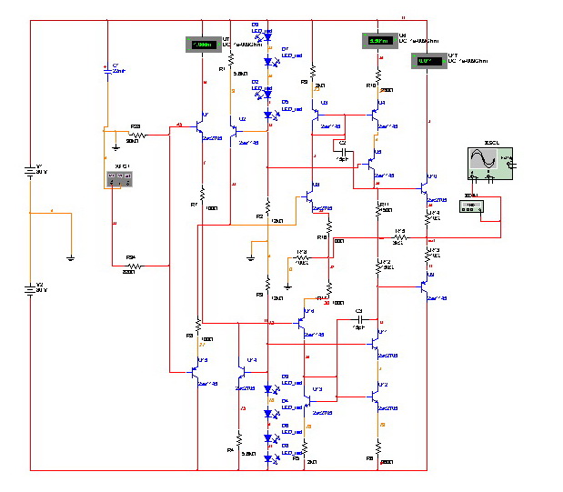

    СамоПисец Аватар для kaskod
    15.12.2004
    VILNUS
    2,171
    Гонял тут по выход "САПР" различные УНы. Пока лучший вариант. Пы.Сы схема не моя я её просто немного подправил, ну или испортил Пардон за качество, экран не помещается пришлось уменьшить.
    Оригинал хорош, но .. .2 место

    03.01.2005
    Евродупло
    3,859
    Поставьте на вход уже нормальный интегральный буфер.
    Завсегдатай Аватар для fakel
    30.11.2007
    11,274
    Рыся?
