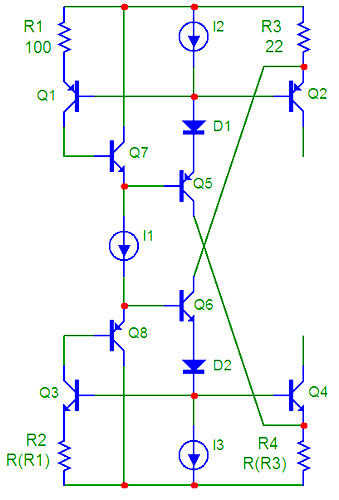

    Если токовое зеркало повышенной точности (рис 1)
    скрестить со схемой Ларссена-Хаксфорда (рис 2),
    получится высокоточное широкополосное токовое зеркало (рис 3),
    которое может найти применение в ТОСниках,
    подобных Lynx и М. Александера
    Диоды D1 и D2 добавляют напруги на коллекторные
    переходы Q1 и Q2, снижая их емкость, что улучшает линейнось на ВЧ
    и могут быть заменены на стабилитроны,
    если на входе опер с заземленным выходом
    (преобразователь U->I, полезный сигнал снимается с ног питания),
    чтобы понизить напряжение питания опера до 15В.
    Резюки R33, R34 добавляют тока через Q7,Q8,
    чтобы последние имели более высокий бета.
    Лучше заменить на ИТ - улучшится линейность.

    Токовое зеркало получится только при источниках тока, вместо вышеназванных резюков. И они д.б. идеально идентичными.
    Похоже тут компенсируется потеря выходного тока через коллекторные ёмкости выходных транзисторов. Безусловно интересная схема. Приём, аналогичный , тексасовскому патенту...
    Добавлено через 15 минут
    ... и этого мало.Надо ещё разницу токов через Q2,Q4(Q1,Q6) компенсировать...

    Ну да, Ларссен кажется из Текса (или Тексиса?) был.

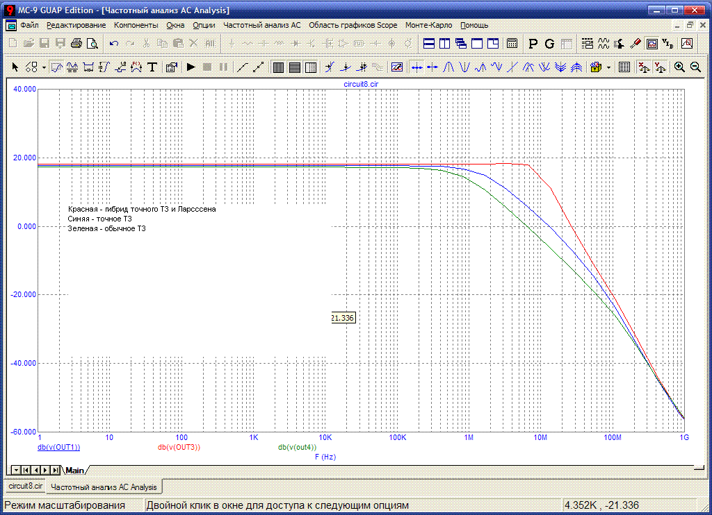

    На днях выложу схемку с компенсированным ВК. Жаль микрокап не умеет снимать сигнал с ножек питания опера.
    Добавлено через 6 минут
    И миллер! Игрался с уравнивающими резюками в эмиттерах ТЗ. Чем они больше, тем больше (по частотке) выигрыш от компенсации. Аналогично с током покоя, при токе в 10 мА и более в районе частоты среза появляется подъем на 1-2 дБ, который, впрочем, легко корректируется кондером в 0.5-1пФ параллельно нагрузке
    Добавлено через 3 минуты
    Токов баз?
    Последний раз редактировалось fakel; 27.08.2009 в 09:36. Причина: Добавлено сообщение

    Еще больший выигрыш от применения компенсации получается, если на в выходных плечах ТЗ стоит не один, а 2-5 транзюков, каждый - со своим эмиттерным резистором. Соответственно, ТЗ усиливает ток в 2-5 раз. Коллектор компенсирующего транзистора цепляется на эмиттер одного из выходных транзюков.
    Где-то тут обсуждался токовый усь для ушей, у него как раз зеркало на выходе. Можно попробовать.

    Можно добавить еще два тр-ра таким вот образом, в качестве ИТ I1 может быть резистор. Все тр-ры одной проводимости в тепловом контакте.

    malefactor_8hz "располовинил" выходной каскад с токовым шунтом .
    По моему мнению, высокая точность ТЗ не особо важна, тем более она проявляется на достаточно низких частотах. А вот выходное сопротивление ТЗ имеет намного большее значение ( вместе с входным сопр. ВК оно образует преобразователь ток - напряжение).

    Fakel, в вашу схему (т.е. в самую правую из поста 1) на выход просятся транзисторы с ОБ и с таким смещением (может даже плавающим, например, через конденсаторы от эмиттеров Q4 и Q6), чтобы были примерно одинаковыми напряжения на коллекторах пар Q2-Q4 и Q1-Q6 (которые в железе должны быть в виде микросборок), тогда действительно ТЗ будет точным и широкополосным.

    Полностью согласен! В одном из макетов так и сделано, только вместо конденсаторов - красные светодиоды, как вариант - базы ОБ - на эмиттеры Q7 Q8, полоса не пострадает - Q7 Q8 все вернут обратно, а вот вероятность возбуда -меньше
    D1 D2 - светодиоды.
