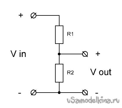

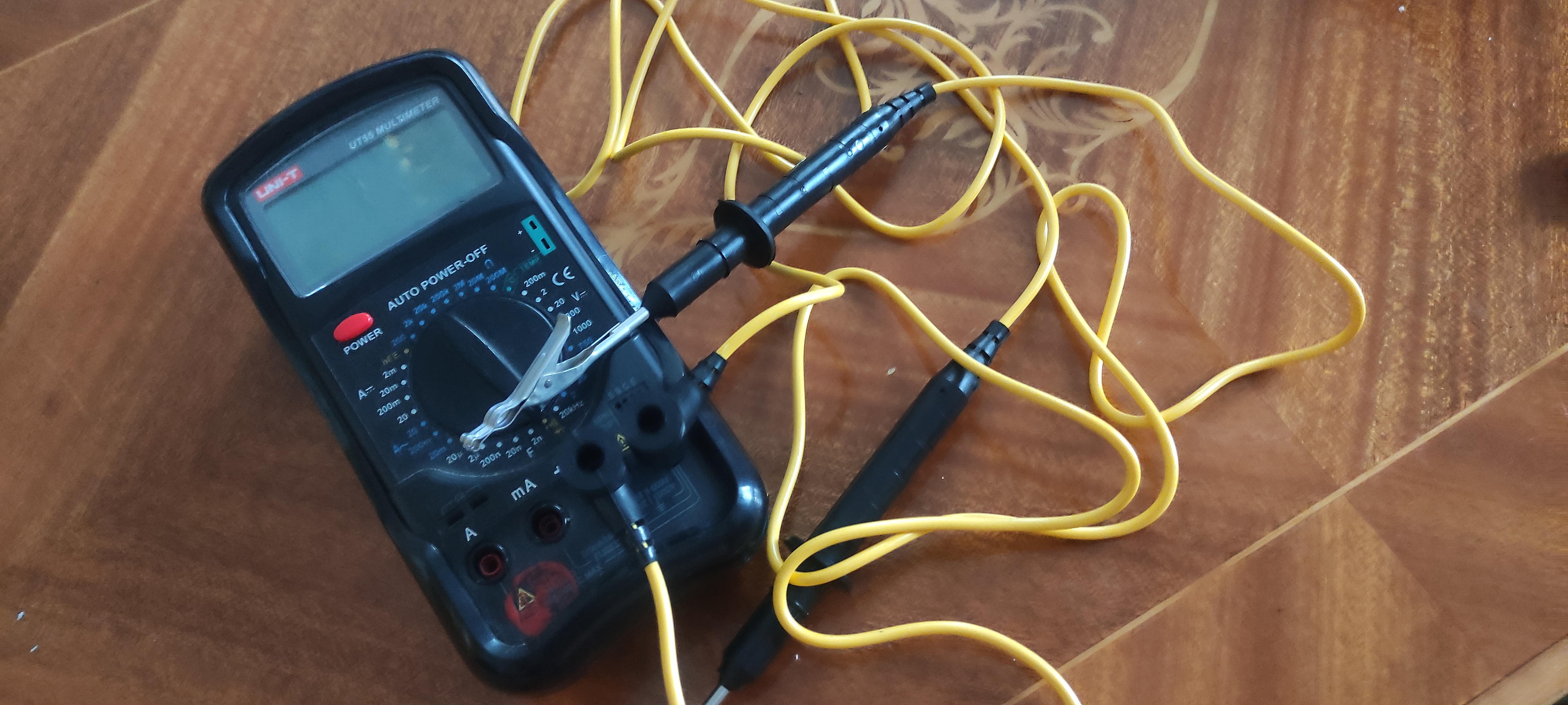

    Имеется вот такой ЮНИТ меряет 750 вольт переменки и 1000в постоянки.
    Имеются щупы от мегаомметра в селиконе.Нажмите на изображение для увеличения.

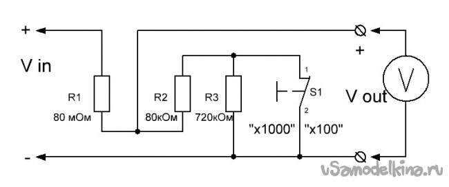

    Хочу собрать Делитель напряжения на резисторах.
    Вопрос.
    Лучше делать такую приблуду не в щупе?Нажмите на изображение для увеличения.
ID:	398987 Т.е. собрать делитель. Подключить его к выходу выпрямителя и уже в делитель тыкать щупом, стоя в рез сапогах и на резиновом коврике, держа вторую руку за спиной?
    Или купить прибор, которыймеряет 2 кв?

    И еще вопрос - для чего это штука под названием нагрузочный драйвер. UT-m07 ???Нажмите на изображение для увеличения.
    Не вопрос, два резистора по 220кОм@2Вт.
    Ну уж, так-то не надо, просто сохраняя осторожность.

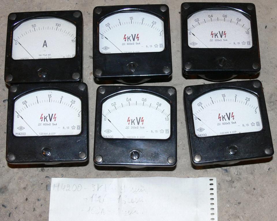

    тогда уж вольтметр приделай
    Вон какая красота )))

    Аватар для Lukasarts
    19.10.2013
    Город Герой Донецк!!!
    542
    По умолчанию Re: Переделать щупы от мегаомметра для измерения свыше 1000 вольт.
    Во!!!!! Я думал об сием...только в моем клоачнике такие не найти...
    Продашь парочку?
    19,099
    5мА на 2кВ это мощность порядка 10ватт будет - просто так расход на "стрелочку"

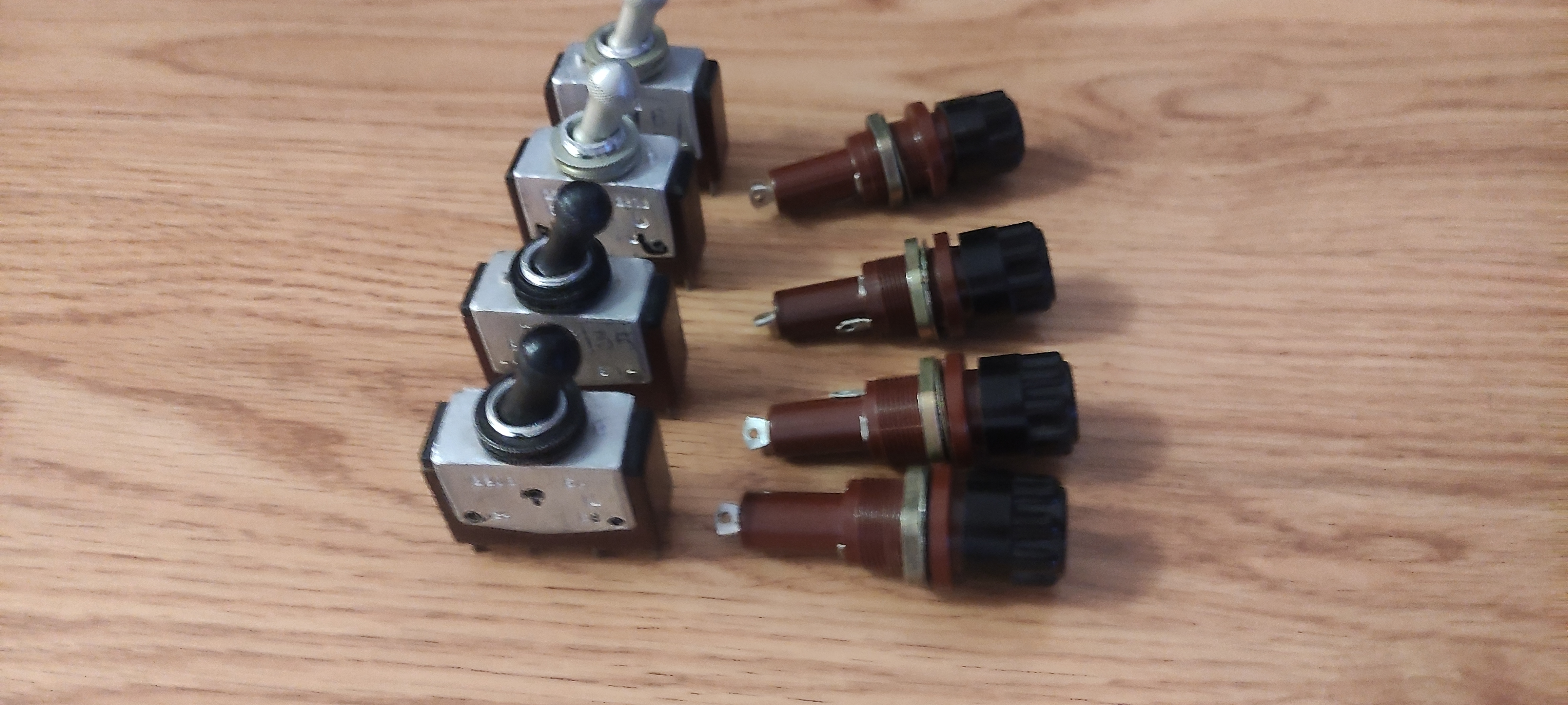

    можно тумблер приделать.
    В разрыве пару киловольт не пугает ?
