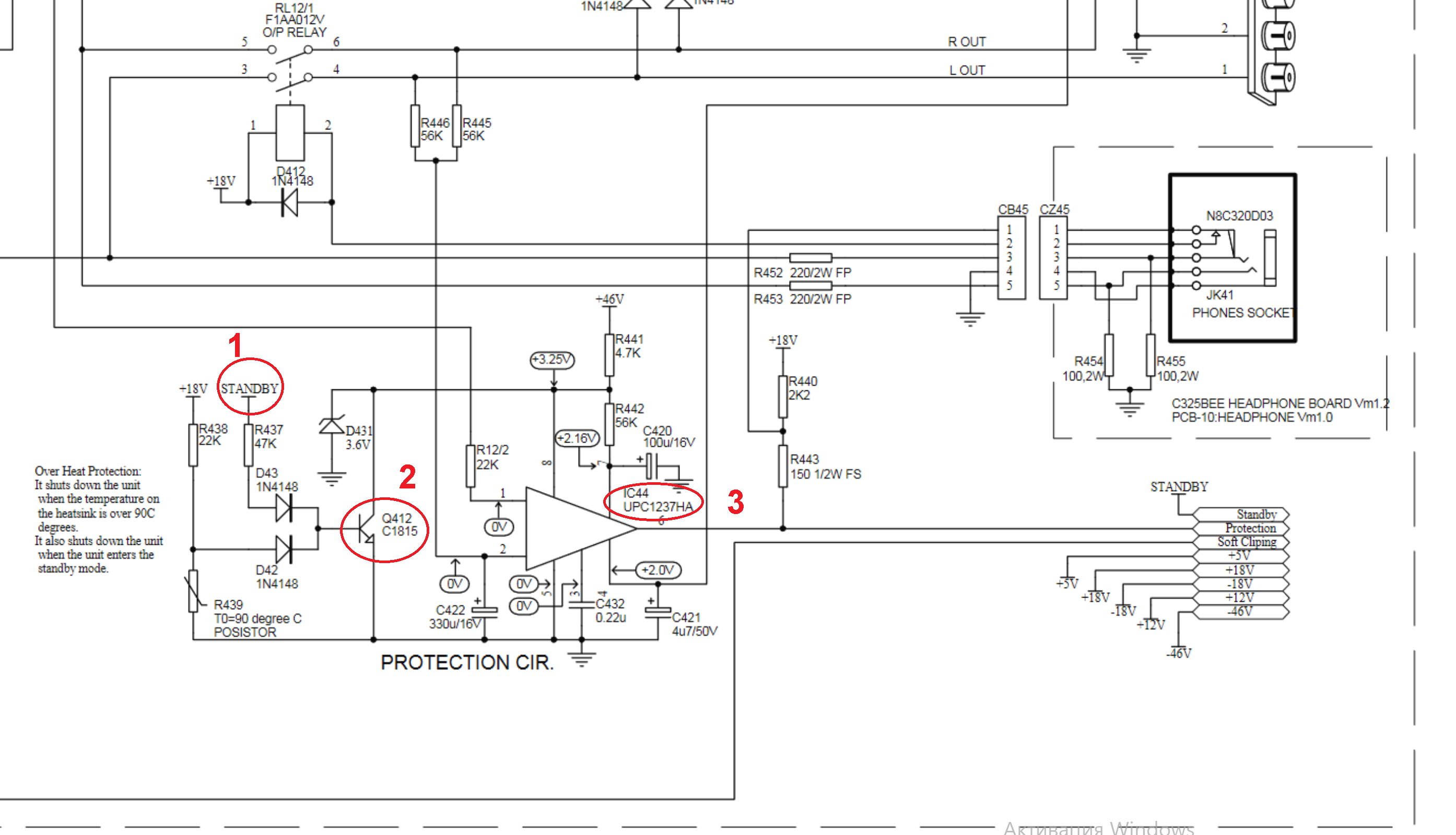

Прошу помощи с диагностикой небольшой неполадки в усилителе Nad c325bee.
При включении клавиши power на задней панели, усилитель как и положено включается в режиме standby (ожидания) с красным светодиодом. Но через несколько секунд светодиод сменяется на зеленый, т.е он сам переходит в рабочую готовность, но при этом не загорается светодиод входа (сд, aux, и тд) и если подать звук на вход, то на выходе его не будет. Если нажать клавишу вкл на передней панели, то загорается и светодиод текущего входа и звук начинает идти на выход, все работает нормально при этом. Если еще раз нажать на кнопку вкл на передней панели, то усилитель не переходит в режим standby, а лишь на несколько секунд гаснет светодиод входов, пропадает звук (тк срабатывает реле входа) и потом через 5секунд опять загорается зеленый светодиод входа и появляется звук. Реле выхода на АС не щелкает, а должно при нормальной работе, но если выключить клавишей power на задней панели, то реле выхода на АС срабатывает и отключается питание. Короче усилитель не переходит в режим ожидания при включении и отключении.
Сам я не специалист электронщик, но если проблема не сложная, постараюсь исправить с помощью ваших советов, главное чтобы не микросхему менять
