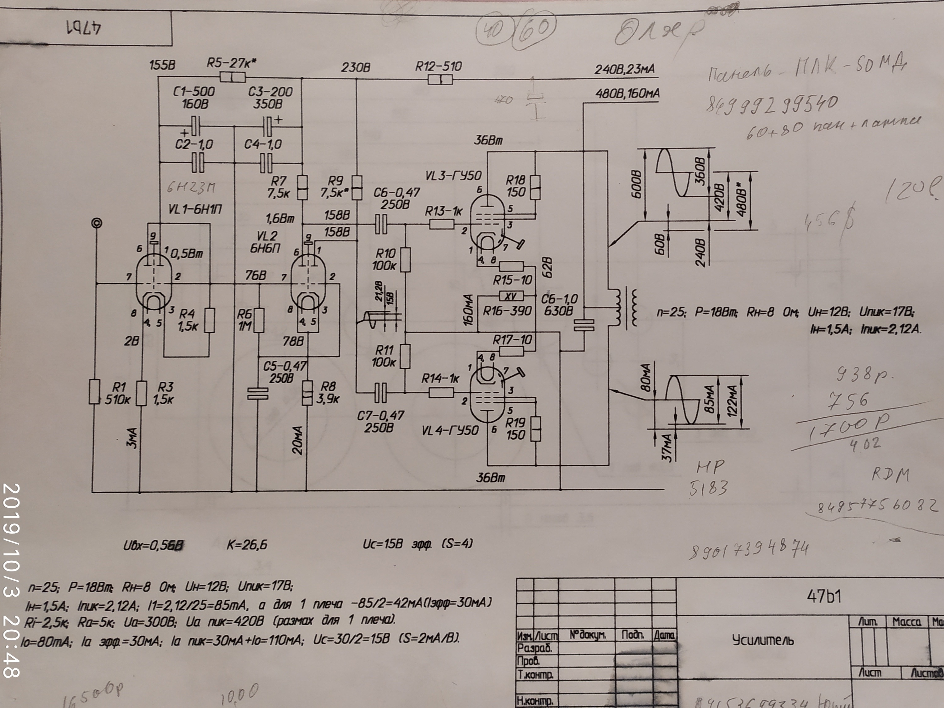

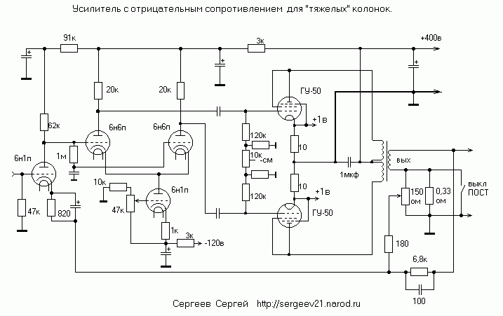

    Вот такой можно.
    Что-то он мне напоминает...

    Если все-таки пугают
    Не то, чтоб пугают транзисторы.... и не то, чтоб мешают ламповой религии. Я и к микросхемам на выходе отношусь положительно. Но думаю так, - раз решил ламповик собрать, то полупроводник в ламповую схему надо, если без него никак не обойтись. А если можно, то...зачем тогда его туда!?.... Так ведь можно и дальше пойти, - убрать по штучке все лампы.....добраться до самого зла (а это ТВЗ).....и получим на выходе каменный усь....и будет он ничуть не хуже....
    Как-то так..)))
    ---------- Сообщение добавлено 20:51 ---------- Предыдущее сообщение было 20:48 ----------
    Да...я эту схему, которая "напоминает" видел не раз в сети...
    Собственно, чем она плоха?....и что в ней не так?

    По умолчанию Re: Ламповый двухтактник на ГУ-50
    Этот слушал, звучит!...
    Особо ничем не плоха, так, чуть поправить и всё.
    На сетку ФИ подавать сигнал с катода преда, а не с сетки - выровняется АЧХ плеч ФИ. В хвост - полноценный ИТ на пентоде
    Подать на сетку отдельное напряжение?....или что другое поменять?... Чуть подробней, если можно...
    Эта схема мне нравится, но больше "визуально" - минимум деталек....и все эти лампочки у меня в большом кол-ве. Есть лишь одно подозрительное "Но", - не читал восторженных отзывов о ней. Так....только пара авторов ее собрали...и вроде бы довольны результатом. Но у любой другой схемы, даже совсем неграмотной да на кривых лампах, найдутся поклонники. А еще есть другие собранные схемы...на тех же 6п3с, о которых аж толпы пишут очень хорошо....но мне этот гитарный звук не нравится, хоть и провел с ним всю молодость.
    Почему народ не кинулся собирать эту схему на 6н6п-гу50?!...ведь все просто в ней и доступно.
    Выходит, что-то тут не так.... И что же?))).... Я не знаю что. Потому и открыл ветку.
